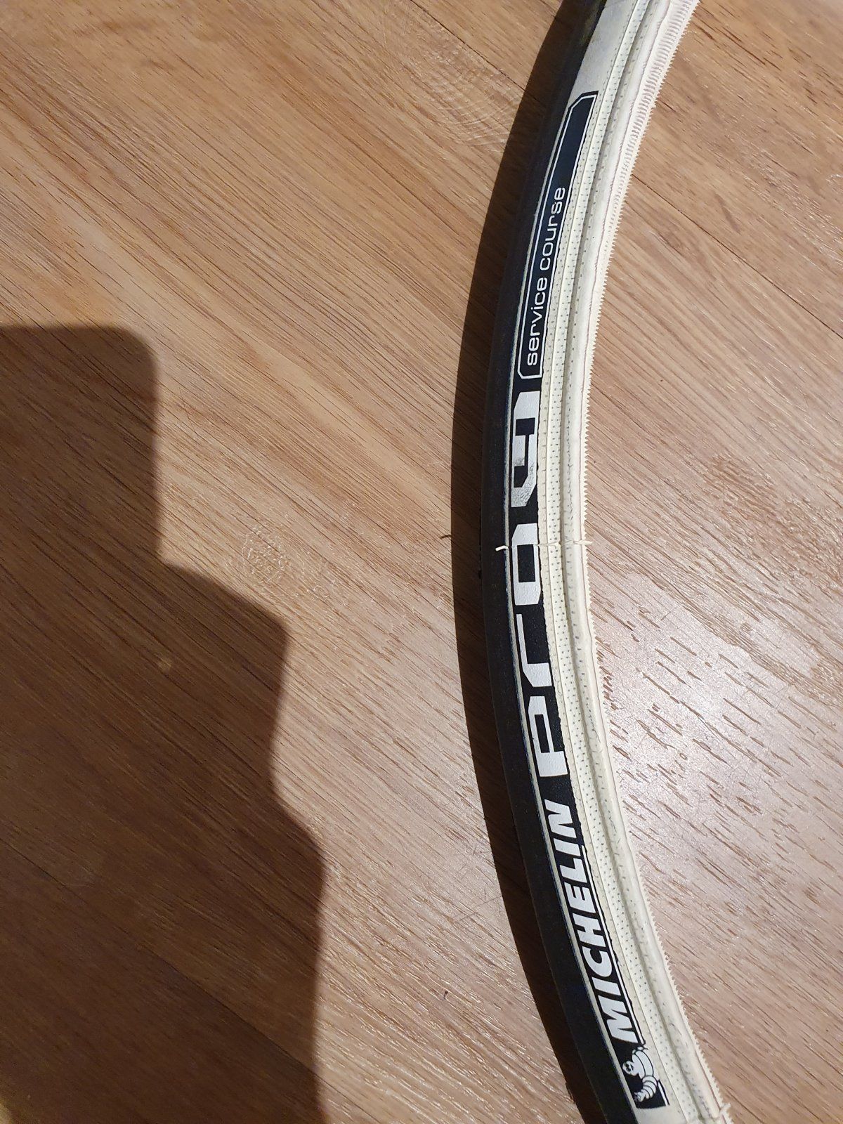

Da müssen unbedingt Reifen * mit beiger Flanke dran!

Nein, nix beige! Da kommen genau die Reifen * dran, die auf den letzten Bilder auch zu sehen sind: schlauchlos, etwas breiter, modern und hastenichgesehn.

@morda s Vorschlag bezüglich beiger Flanke würde ich aber gleichwohl unterstreichen. Könnte sehr gut zum Lackbild passen. Mach doch mal nur für den Beweis, dass du Recht hast und wir nicht! :D

Ich halte es nicht für ausgeschlossen, dass hier helle Flanken tatsächlich gut aussehen könnten. Knobi soll aber bitte von Experimenten in dieser Richtung Abstand nehmen, die schwarzen Dinger liegen da halt schon. Vielleicht, wenn ich die dereinst runtergefahren hab...

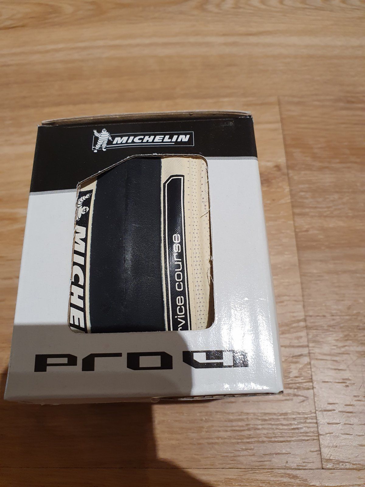

Aaach, schwarze Schlappen kannst du woanders verbauen. Der Rahmen ist zu schön für Provisorien ;)
Ich habe mir von denen gerade zwei Sätze gekauft. Vlt wäre das Modell ja auch was für diesen Rahmen.
Ja doch, die sind schön, und die kann ich mir auch tatsächlich an dem Rad gut vorstellen. Aber ich mag die schwarzen durchaus auch, und wenn ich mir die Bilder so anguck, bin ich von dem Gefühl, dass wir da ein Provisorium auf die Beine gestellt haben wirklich ziemlich weit weg :).
Ich fahr die schwarzen Dinger runter (worauf ich mich verdammt freue), und dann probier ich mal was anderes.
