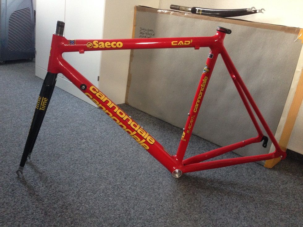

sorry ist keine gerade Version - hab's erst grad gesehen. Du brauchst eher sowas wie hier am CAD3 nur vermutlich längerer Schaft.

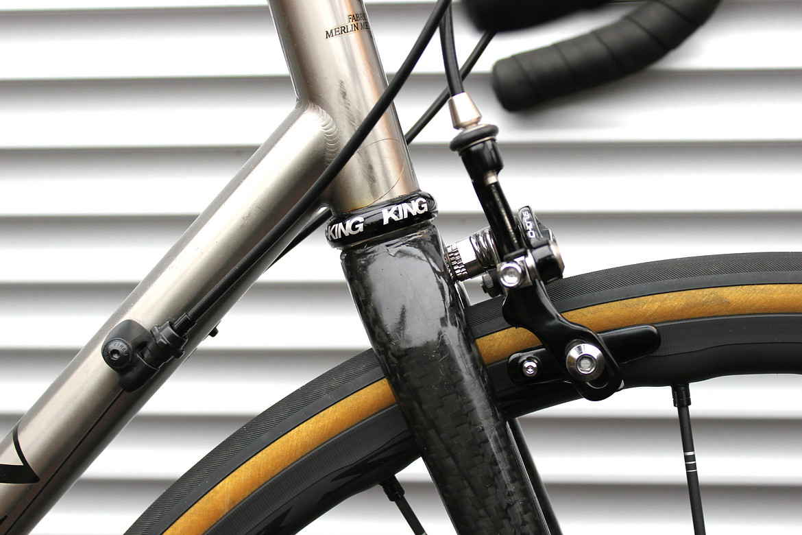

War aber echt 'n knappes Ding! Wäre der Schaft 1-2mm kürzer gewesen, hätte ich mir etwas überlegen müssen. Wahrscheinlich hätte ich dann als Vorbau den von @tommytulpe mir angebotenen SYNTACE Liteforce genommen; der baut wohl im Klemmbereich 3-4mm weniger hoch. So war aber keine Änderung notwendig; die Gabel passt, als sei der Schaft für exakt diese Montage gekürzt worden:

Für mich (!) ist's ein absolutes Traumrad geworden. Die Gabel passt optisch perfekt, finde ich. Bin echt froh, dass das mit der Schaftlänge gerade so passte. Danke nochmals an @Levw897 ! Und danke auch an @Hexer , der eigentlich auch schon die gleiche Gabel, jedoch in matt für mich reserviert hatte und mit viel Verständnis hingenommen hatte, dass ich mich dann doch umentschieden hatte.
Das Gewicht, welches mich bei meinen Klassikern eigentlich nicht sonderlich interessiert, ist echt klasse, 7,23kg, incl. Flaschenhalter und Halterung für den Radcomputer finde ich richtig cool. Als ich merkte, dass der Hobel wohl recht leicht werden würde, bedingt durch den leichten R-SYS Laufradsatz, habe ich natürlich dann doch geschaut, was da so ohne maximalem Kostenaufwand wohl ginge...

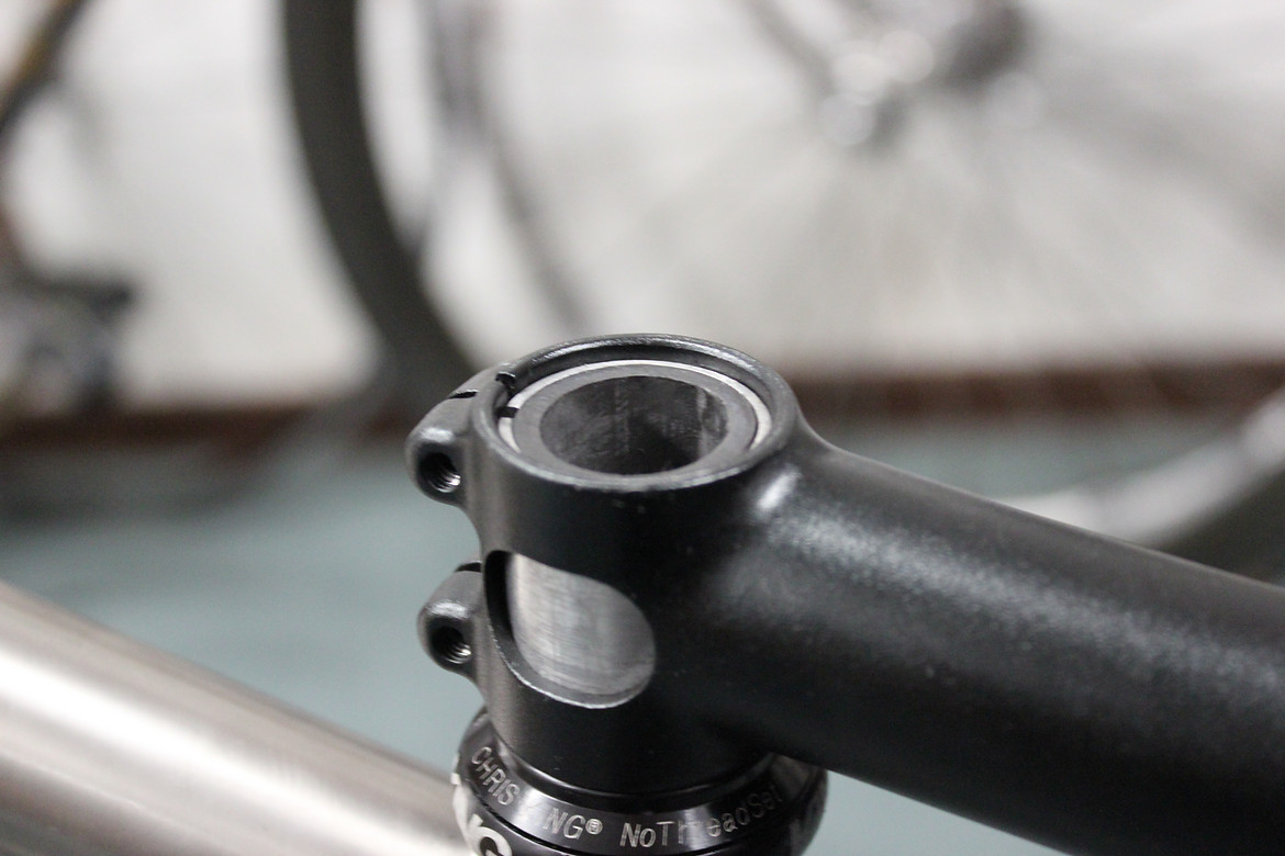

Wer genau hinschaut, der hat vielleicht bemerkt, dass ich ebenso wie von der Gabel nun auch von der Sattelstütze die Schriftzüge entfernt habe. Wahrscheinlich habe ich damit mal eben 70€ "verbrannt", denn mit den originalen Schriftzügen dürfte die Record Carbostütze vermutlich deutlich mehr wert sein. Ich finde es so aber einfach schicker und verkaufen will ich den Hobel oder die Teile eh nie... Ich überlege nun sogar, irgendwann mal einen ganz schwarzen ChrisKing Steuersatz ohne die Schriftzüge zu montieren und auch noch den Schriftzug von der Kurbel zu entfernen. Erstmal bleibt es nun aber so.
Kann man die zerschrammelte Oberfläche noch etwas herrichten, fein schleifen oder sowas?
Titan lässt sich sehr bescheiden schleifen. Ich hatte mal eine Titan Sattelstütze geschliffen und poliert, das war echt 'ne Aufgabe für jemanden, der seine Oma erschlagen hat...
Das Bild ist etwas ungünstig geschossen, im original muss man da schon genau hinschauen, um das zu sehen.
Chris King in komplett schwarz und 1Zoll hab ich da.
1xGewinde und 1xAhead
und auch in matt schwarz
Gewinde hab ich schon gefunden den anderen such ich noch...
