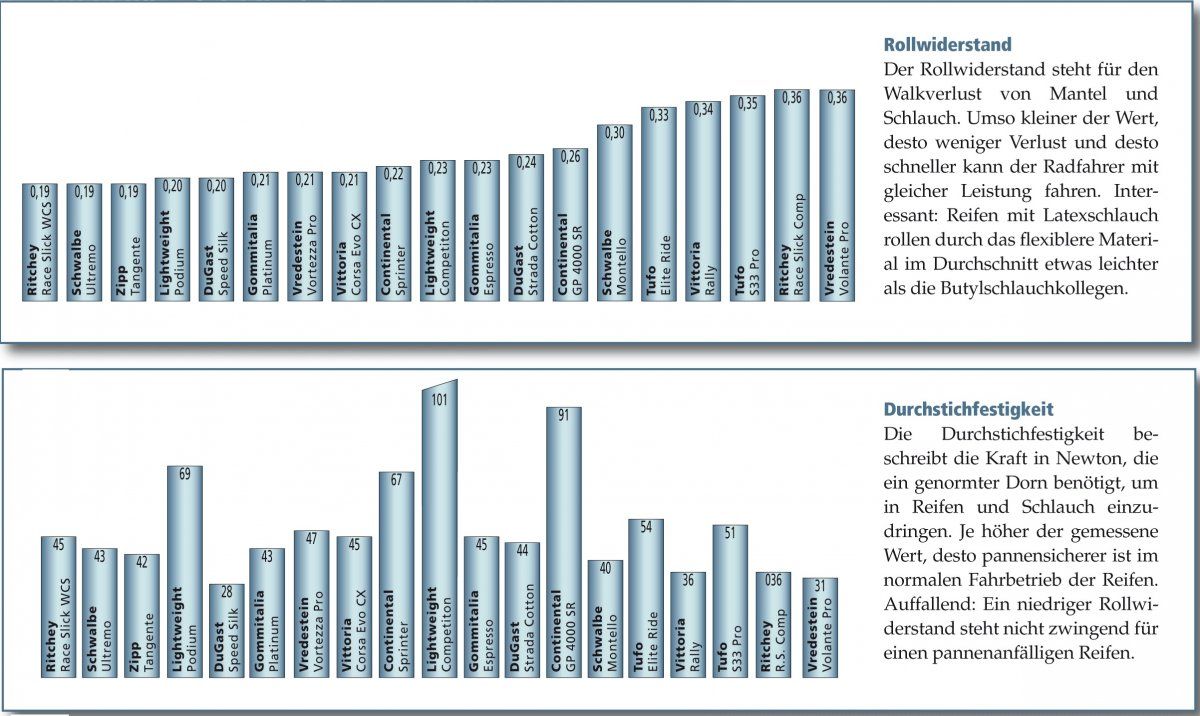

Zitat: Ein niedriger Rollwiderstand steht nicht zwingend für einen pannenanfälligen Reifen. :cool: Laut diesem Test, und das ist nicht der Einzige, ist deine Korrelation nicht belegt!
http://www.radsport-rennrad.de/sites/default/files/nachrichten/test_technik/reifentestdiagramme.jpg
Interessant, das hätte ich nicht so durchmischt erwartet. Ich habe es mal (für unsere Zwecke) etwas übersichtlicher sortiert:
Da ist tatsächlich keine richtige Korrelation zu erkennen. Das hätte ich jetzt nicht erwartet, auch wenn Schlauchreifen eine eher spezielle Auswahl sind.
Aber um die Aussage von @marmotte27 zu erklären: Meist wird höhere Durchstichfestigkeit durch eine zusätzliche Lage im Reifen erreicht, die ausschließlich diesem Zweck dient. Eine weitere Lage bedeutet höhere Walkarbeit, der Reifen hat also einen höheren Rollwiderstand als ein Reifen ohne Pannenschutzeinlage, der ansonsten identisch aufgebaut ist. Würde man bei Drahtreifen ähnliche Messungen machen und ein ausreichend breites Spektrum wählen wäre das Ergebnis vermutlich deutlicher
Wie groß der Effekt ist und wie sich der Reifen im Vergleich zum Wettbewerb schlägt, hängt davon ab wie flexibel die Pannenschutzschicht ist und wie flexibel der restliche Aufbau des Reifens ist. Am rechten Ende obiger Grafik sind eher günstige Reifen mit grober Karkasse, die brauchen keinen Pannenschutz um langsam zu sein. Am linken Ende sind eher hochwertige Reifen mit fein gewobener Karkasse und ohne bzw. mit mäßigem Pannenschutz, die sind entsprechend schnell. Reifen mit sowohl feiner Karkasse als auch Pannenschutz liegen eher in der Mitte. Bis auf die vier ganz linken Reifen passt das auch ganz gut. Wie diese vier es geschafft haben, beides miteinander zu verbinden ist eigentlich die interessante Frage.
