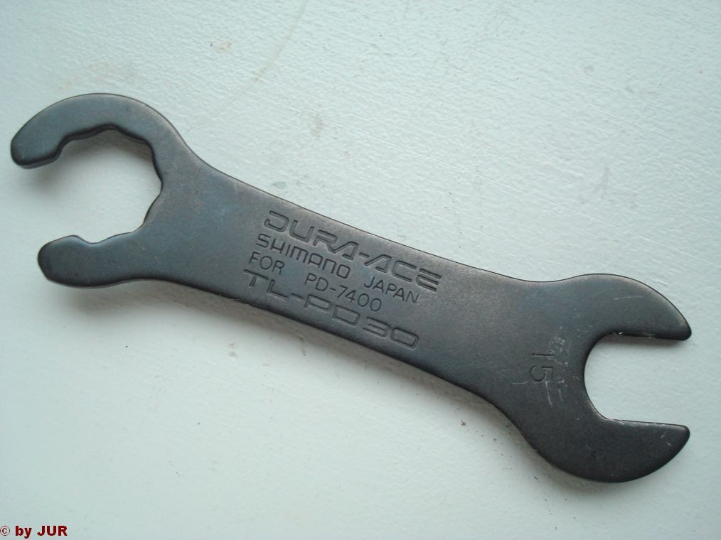

Was soll da denn hier ?
Mit dem Schlüssel löst man die kpl. Achse mit der Lagereinheit aus dem Pedalkörper , das ist es .
Oder versteh ich was nicht :oops:
So wird es sein. Das ist wieder mal der typische teure Campamist. Die Shimpansen verkaufen zum gleichen Zweck ein billiges Kunststoffteil, das in den Schraubstock eingespannt wird. Bei Campa muss man das edle Pedal irgendwo einspannen, damit man mit dem 8-eck Schlüssel hantieren kann.
TL-PD40, 1,50€ beim Blumenhändler
Ähm, ja also bei Campagnolo kann man aber auch einen gewöhnlichen 21mm Ring-oder Maulschlüssel nehmen und braucht kein spezielles Plastikteil.

Wo ist da für dich das Problem? Warum sollte man den Konstrukteur "befeuern"?
Ganz einfach. Das Pedal hat auch eine andere Seite. Dafür wäre ein Maulschlüssel Praktischer gewesen oder wenigstens ein gekröpfter Ringschlüssel. Überhaupt ist es fraglich warum Campa nicht einfach Standard verkaufen kann das würde die Marke ähnlich beliebt wie Shimpanso machen und wäre billiger, gerade in Europa.
Aber ich bin hier nur Maschinenbauer und kein Wirtschafter....Edith sagte mir gerade dass ich im Gegensatz zu denselben auch eher eine Chance in China habe. Zum Chinesen der Chinesen lasse ich mich nicht machen. (Von wegen Unpraktische und Unnütze Sachen Produzieren) Der Preis m.e.n. ist übrigens gerechtfertigt. Den würde ich auch niemals anfechten.

D.h. du bist Handwerker? Dann verstehe ich ( Feinmechanikermeister) dein Problem nicht richtig. Klar sehen diese Blechschlüssel billig & arm aus, schneiden sich richtig in die Pfoten ein und geben schnell mal den Geist auf wenn das Drehmoment zu groß wird ( aber das Einschneiden in die Hände begrenzt es ja auch ;)). Das ist bei Shimano auch nicht viel besser.... Oder hast du Maschbau studiert, bezeichnest dich aber bewußt nicht als Wissenschaftler;).
Dazu nur so viel: Praktisch hänge ich dir nach, Theoretisch bin ich etwas weiter.
Dass diese Blechschlüssel generell suboptimal sind weiß ich, ein Werkzeug zur Pedal- und Achsdemontage (Maulschlüssel) wäre so gesehen wesentlich sinnvoller gewesen (Ressourcen gehören heutzutage auch mit in "Konstruktion").
So benötige ich zwei Werkzeuge zur Reparatur wo eins gereicht hätte.(Linkshänderinbus)
Gruß,
Dazu aus der Praxis: ein Maulschlüssel ist nur eine Notlösung, wann immer möglich einen Ringschlüssel verwenden, denn der schont die Werzeugflächen. Teile mit vergnabbelten Werkzeugflächen müssen auch vorschnell getauscht werden und das sind auch Ressourcen. Die Flächen zu Lösen der Achse aus dem Kurbelarm sind entsprechend breit und stabil ausgeführt um den Nachteil des Maulschlüssels zu kompensieren, die Flächen um Pedalkörper und Achse zu trennen sind schmaler und nicht so stabil. Das 8 Eck hat den Vorteil daß der Innenkreis größer ist als der eines 6 Ecks mit gleicher Schlüsselweite, das ist wichtig weil der Schlüssel über den Anlagebund des Pedalgewindes muß.
Wir reden hier von Rennradteilen und das ist mehr Sportgerät als Transportmittel, da geht es weniger um Alltagstauglichkeit oder Wartungsfreundlichkeit, leicht und schnell sollen die Räder sein..
