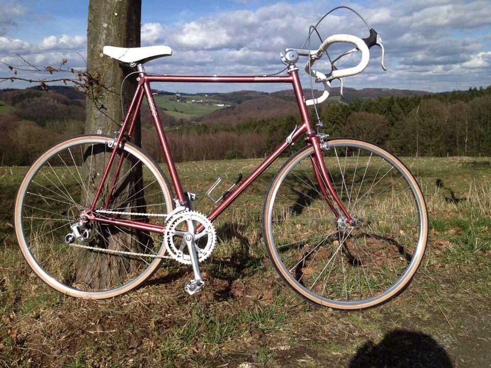

ich hole einfach nochmal den alten Beitrag hoch um mein RS800 vorzustellen. Durch einen Freund bin ich auf die alten Stahlrahmen gekommen und da ich beruflich viel mit Reifen mache fand ich ein Bridgestone eben passend. Das Rad was ich gekauft habe, hat wahrscheinlich wenig gelaufen, dafür aber ein paar Rostprobleme. Das größte Problem war bei mir, das die Sattelstütze nicht raus ging, trotz wochenlanger Behandlung mit WD40, Rostlöser und Salmiak. Natürlich nacheinander. Dann habe ich den gleichen Rahmen vom Forumsspezi bekommen und meine Anbauteile aufgearbeitet. Gestern bin ich die erste Runde gefahren und war sehr zufrieden. Und das nächste Projekt ist auch schon gekommen, diesmal wird es ein Cratoni.
LG
Andreas
Na, das ist doch mal ein gelungenes Ergebnis ! :)
Allerdings scheint der Rahmen für Dich auch relativ groß zu sein, wenn ich mir den Auszug der Sattelstütze so anschaue. Und mit diesen Pedalen würde ich zumindest nicht ohne Haken fahren wollen, das wäre mir wohl zu rutschig.

Also der Sattel muß noch ein wenig höher, war mehr eine Sicherheitseinstellung für die erste Ausfahrt, daher auch noch ohne Käfige. Die Käfige werden aber morgen montiert, war nach 20 Jahren ohne wohl zu Vorsichtig.

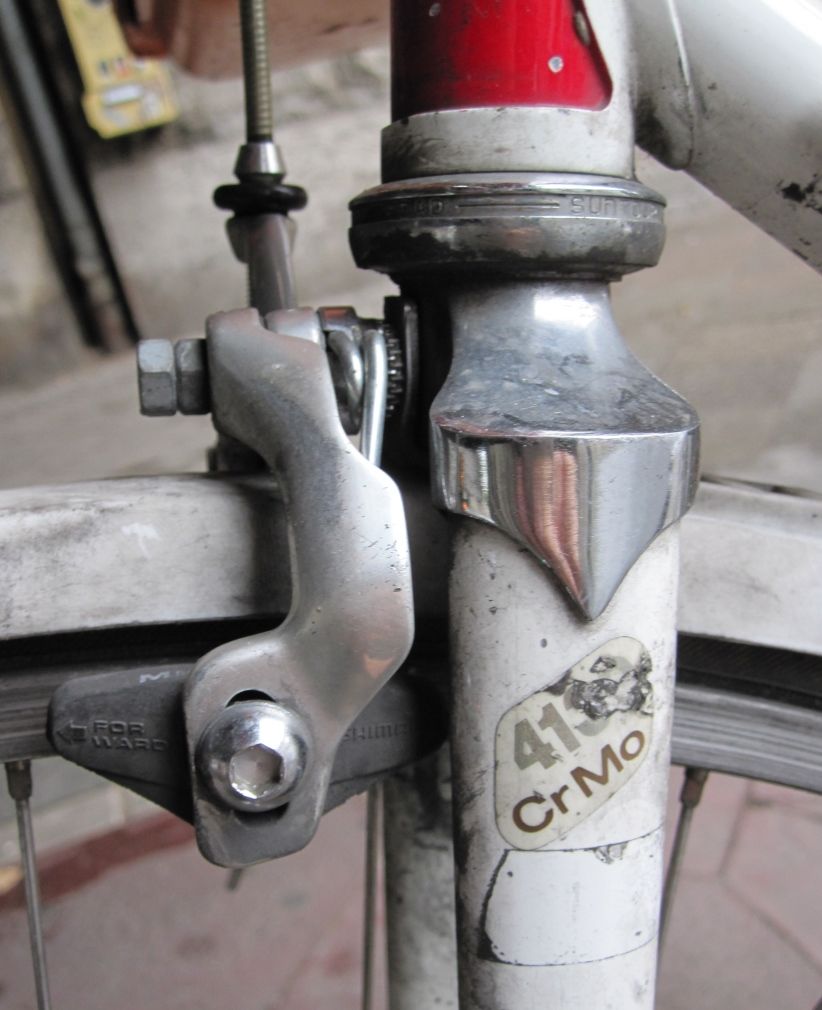

Daher noch kurz ergänzt: Die Räder der 'RS'-Serie haben alle Rahmen aus CroMo 4130-Rohrsätzen in unterschiedlichen "Veredelungsstufen", das RS 800 (gab es hier in Deutschland übrigens möglicher Weise nur ein (Modell-)Jahr lang, 1986) hat 'straight gauge', also unkonifizierte Rohre, das RS 1000 hat vermutlich konifizierte Hauptrahmen-Rohre, das RS 1500 (jedenfalls mein Rahmen von 1985) hat 'triple butted throughout'-Rohre (wobei 'triple butted' ja wohl nur toller klingt als 'double butted', aber faktisch billiger herzustellen ist als dieses ...), dabei weiterhin durchweg Muffen aus Blech, wenn auch z. B. schon mit angelöteten Klemmstücken an der Sitzrohrmuffe, und einem verchromten Gabelkopf, der sehr geschickt so bearbeitet wurde, dass er wie ein geschliffener gegossener Kopf aussieht :) .
Was das RS 2000 vom RS 1500 unterscheidet, kann ich nicht sagen - das einzige Exemplar, das ich Berlin mal genauer betrachtet und fotografiert habe, unterscheidet sich in den Details eigentlich nicht von letzterem (siehe z. B. anhängendes Bild des identischen Gabelkopfes) - nur, dass beim RS 2000 die Schutzblechösen fehlen, und der Rahmen wohl auch entsprechend "enger" gebaut ist.

Ein wichtiger Unterschied zwischen dem RS 800 (Bj. 1986) und dem RS 1500 (Bj. 1985) ist, dass ersteres noch für Bremsen mit externen Muttern ausgelegt ist, während letzteres schon für Hülsenmuttern gebaut ist. Ansonsten wurde natürlich über die Ausstattung differenziert, wie seinerzeit üblich - das RS 800 hat eine "gemischte" Ausstattung mit 105er 'Golden Arrow'-Schaltgruppe, 'Bridgestone'-gelabelten Dia Compe-Bremsen, Sakae-Kurbelgarnitur und einfacher SR-Sattelstütze, während das RS 1500 komplett mit der 600er Gruppe ausgestattet ist.
Auffällig ist auch, dass alle RS-Modelle - sowohl mein (ehemaliges) RS 800 von 1986, wie mein RS 1500 von 1985, als auch das in Berlin fotografierte RS 2000 - die Zugführungen noch auf dem Tretlager haben, was ja zu dieser Zeit eigentlich definitiv schon als "veraltet" galt.
An sich sind das insgesamt sehr ordentliche Mittelklasse- und Trainingsräder, in großen Stückzahlen hergestellt (und in diesem Fall gerade deswegen von eher besonders hoher Qualität - wie schon mal erwähnt, hat ja Bridgestone lange an automatisierten Lötverfahren herumentwickelt, und das dann tatsächlich auch perfekt hinbekommen - diese Rahmen sind an den Lötstellen garantiert nur so stark erhitzt worden, wie es zum guten Löten erforderlich ist, aber nicht länger, und vor allem nicht heißer, als nötig ...).
Schön ist natürlich auch, dass diese Bridgestone-Rahmen in großen Größen hergestellt worden sind, bis zu 67 cm c-t (im amerikanischen Markt gehörten ja 25"-Rahmen regulär in die "Größenreihe", während hier bei uns ja meistens schon bei 60 cm Schluss war) ... :)
Das einzige, was mich an diesen Rädern wirklich stört, sind die häßlichen scharfen Kanten der Blechmuffen, vor allem an den Hinterbau-Rohrstutzen der Tretlagermuffe - die sollte man vor einer Neulackierung (und insbesondere vor einer Neu-Pulverung ... :cool:) sorgfältig verrunden, da an solchen Stellen sonst schnell das Rosten losgeht.

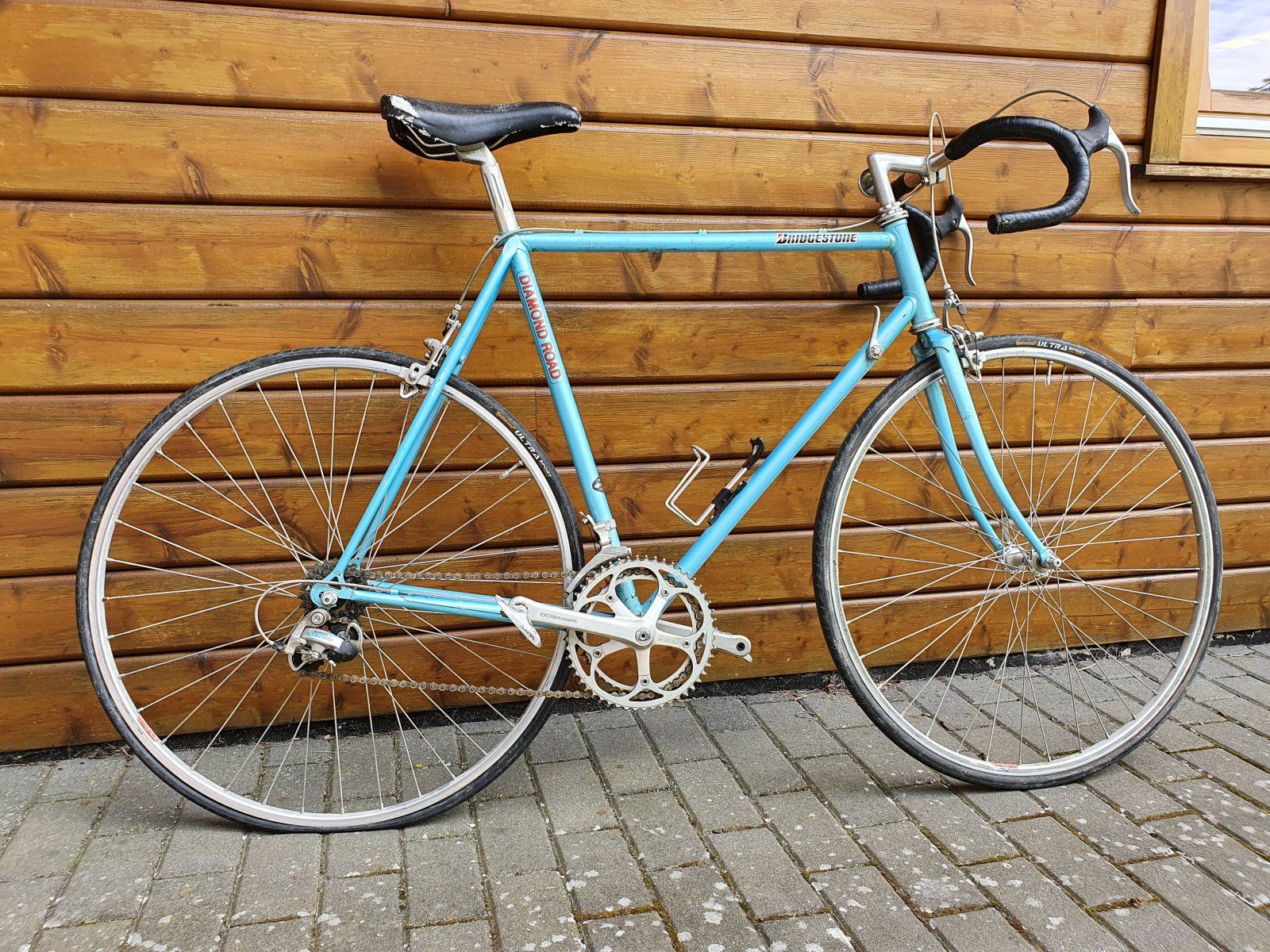

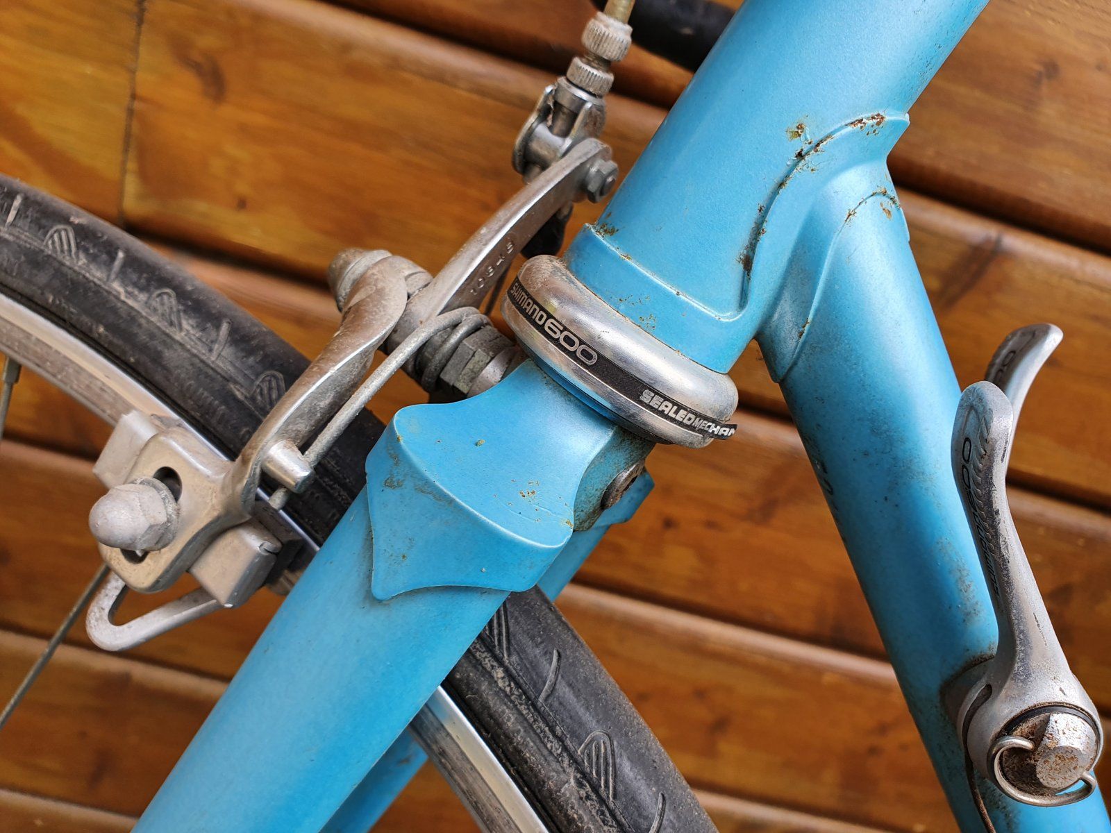

Ich habe diesen Oldi, ein Bridgestone Diamond Road, aus den ebay-KA, käuflich erworben:
Kaufzustand
Es wurde laut Aussage des Verkäufers in den letzten 6 Jahren nicht mehr genutzt.
Es war wohl ordentlich eingestaubt und wurde jetzt zum Verkauf vermutlich einmal mehr oder weniger ordentlich abgespült. Auf jeden Fall war an exponierten Stellen eine gewaltig dicke Staubschicht zu finden, während an leicht zugänglichen Stellen das Rad halbwegs sauber war.
farblich abgestimmt :D , aber bestimmt nicht original. Der Verkäufer hat glaubhaft versichert da nicht dran herumgeschraubt zu haben. Könnte also schon beim Erstbezitzer umgebaut worden sein.

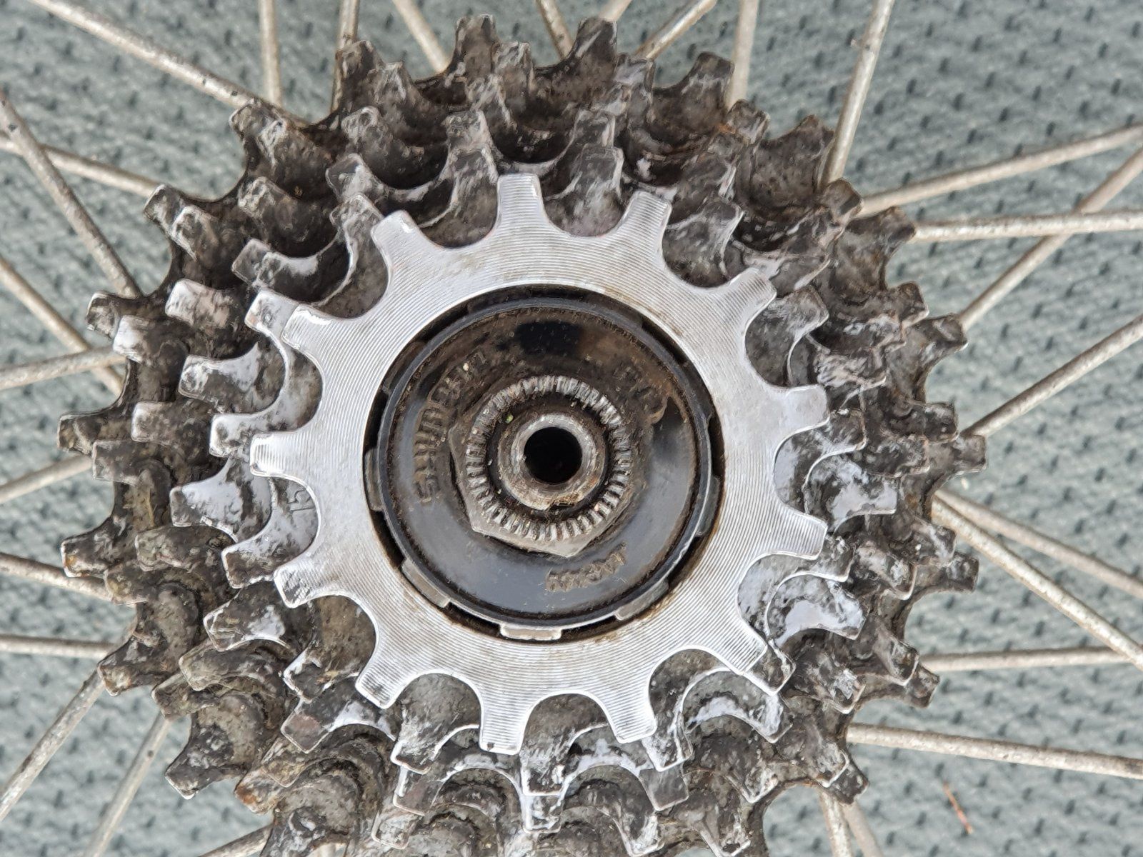

Freilaufnabe mit 6-fach UG-Kassette mit, wie ich finde, ziemlich wenig Verschleißspuren.
