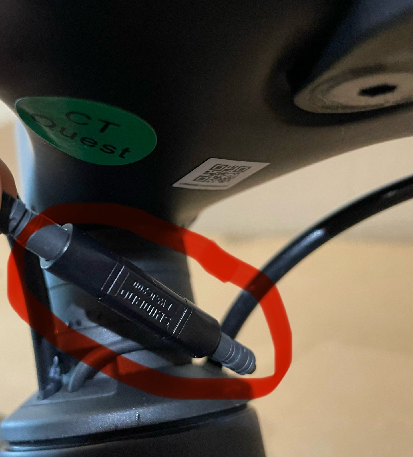

Mein Fahrrad ist heute gekommen 😊. Bei mir unter dem Lenker sieht es so aus
Ist das eingekreiste ein Verbinder (wenn ich richtig lese EW-JC200) und kann dieser durch die Wireless-Einheit ersetzt werden?
Mein Fahrrad ist heute gekommen 😊. Bei mir unter dem Lenker sieht es so aus Anhang anzeigen 1431521
Ja genau, einfach diesen Verbinder durch das Funk Teil ersetzen. Geht auch ohne Werkzeug oder halt mit diesem Shimano Plastik Teil

Bei mir funktioniert das ohne Update. Beim Wahoo einfach Sensor Suche durchführen und hinzufügen.
Der EW-JC200 war bei meinem Grail an der Stelle nicht verbaut. Ob Sie da einen Anschluss für eine Wireless-Schnittstelle angedacht haben oder einfach verbauen was an Kabeln gerade so rum liegt weiß man nicht.
@simon: Ich würde auf jeden Fall versuchen das Kabel etwas aus dem Steuerrohr herauszuziehen damit die WL-SS unter den Lenker wandern und da versteckt werden kann. Ich finde so sieht das ein bisschen "unschön" aus aber wie immer: Jeder so wie er will und kann...
