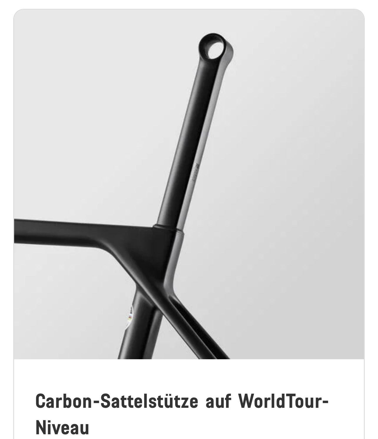

Kann mir einer sagen, was das für eine Sattelstütze sein soll? Wie will ich bei der Rundung am oberen Ende einen Sattel befestigen?

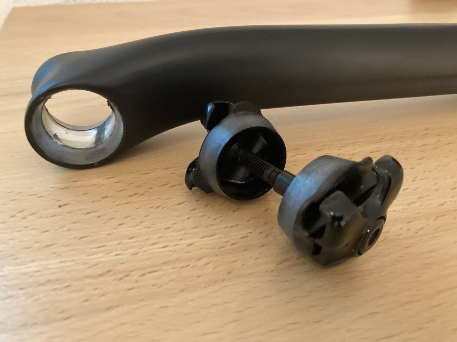

Die Löcher und zugehörigen Klemmungen sind doch leicht konisch, oder?
Hab sowas am Trek Emonda auch. Wenn das fest ist, sitzt es wirklich bombenfest. Habe eher Probleme gehabt, wenn das mal nen Millimeter verdreht werden musste. Ohne den Sattel ganz abzubauen und die konischen Klemmstücke von der Gegenseite mit nem Dorn rauszuklopfen ging i.d.R. gar nix zu bewegen.
Ich hatte für kurze Zeit mal ein Aeroad und da hatte ich das Phänomen auch. Wenn ich nur die Schraube gelöst habe, konnte ich den Sattel erstmal nicht in der Neigung bewegen. Man konnte drauf hauen, dann hat sich da was gewegt, aber nicht immer beide seiten gleich, sodass beim Festschrauben das Sattelgestell nicht parallel gewesen wäre. Man musste die konischen Einsätze am besten raus machen, dann konnte man die gewünschte Neigung einstellen und wieder festziehen. Insgesamt ist sowas nicht meine liebste Art der Klemmung.
