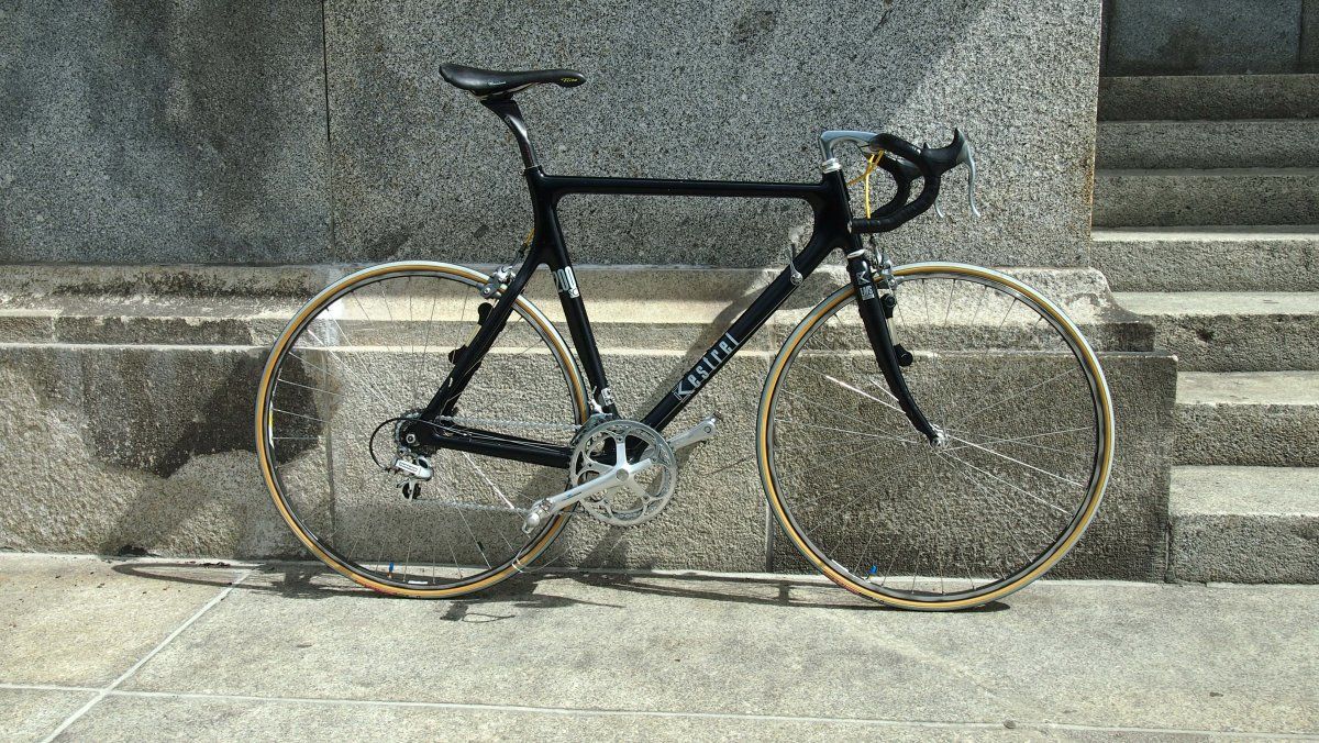

Hat [user]chris tirol[/user] hier seinen schicken Hobel eigentlich schon gezeigt? Egal, ich mach's mal:
dsc_0821-jpg.166484
