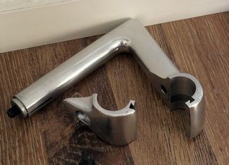

Wie geht dass den mit dem Vorbau? Was klemmt da den dann und welchen Vorteil hat so eine Konstruktion?
Das Vorbauauge ist zerlegbar, damit kann der Vorbau getauscht werden (oder der Lenker), ohne LB und Bremshebel zu demontieren. Das funktioniert ganz einfach über eine Art gerade Rille, wo der untere abnehmbare Teil eingreift. Leider ist das aber so scharfkantig, dass da eine Sollbruchstelle entsteht, auch noch an einer Stelle, die dynamisch stark belastet ist.
Dieser Vorbau ist und bleibt eine Fehlkonstruktion. Und schwer ist er auch noch.

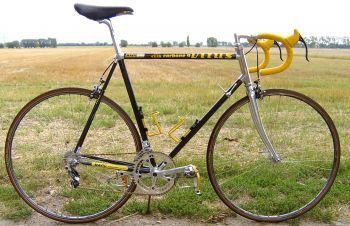

Ach wie geil, ich wußte gar nicht mehr, dass es Bilder von dem aufgebauten Rad gibt, geschweige denn, dass ich ein solches hier mal gepostet habe. Inzwischen gehört der Rahmen nämlich mir...
...scheinbar ging der Rahmen von [user]chris tirol[/user] zu [user]faliero[/user], um dann letztendlich bei mir zu landen... :D
...ist noch im Aufbau, wird aber wohl sehr schick:

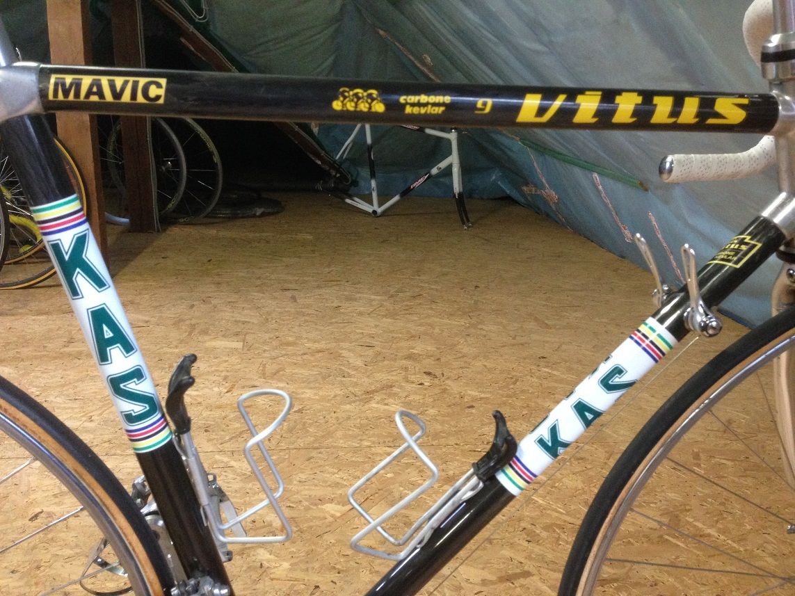

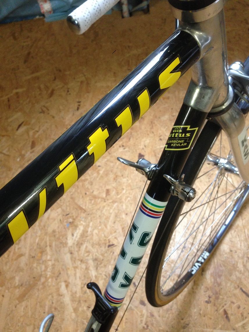

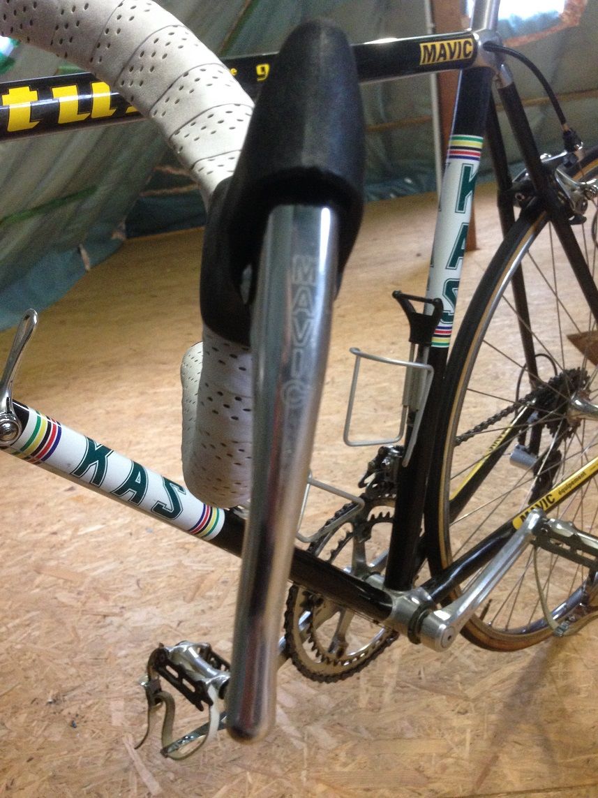

so wieviel pics darf man hier? Hier mal ein paar Nahaufnahmen des KAS Vitus
komplettes Aufkleber-Set gibt's bei DB von www.wanit.co.uk - hat er mal speziell für mich gemacht. (sorry - Schleichwerbung?!)

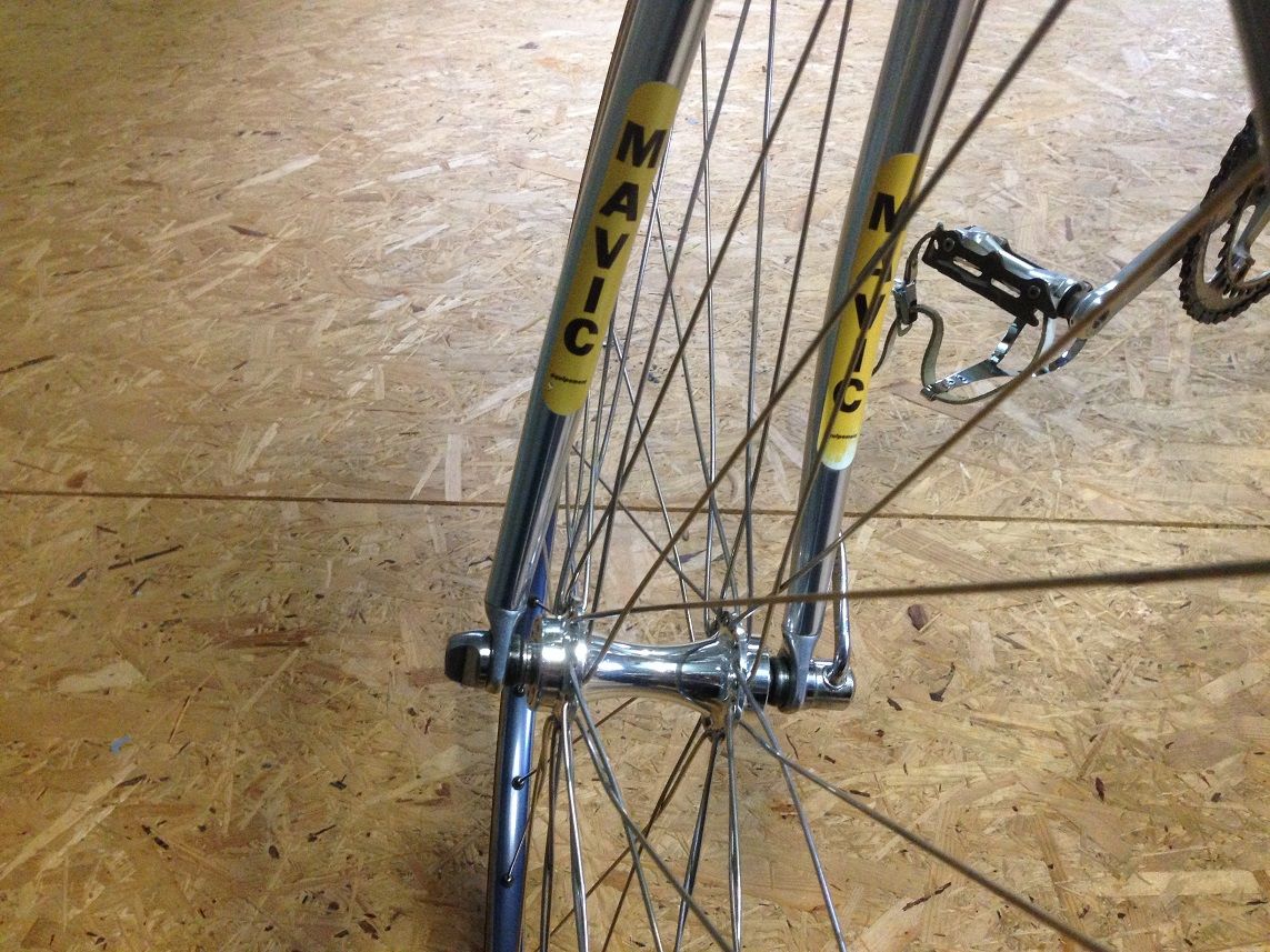

@gridno27 Warum und wie wurde der 1" Dura Ace Steuersatz ausgerieben?
ganz simpel - C40 hat eine 1 Zoll Colnago Star die eine Vollcarbon-Gabel ist - alle 1 zoll Ahead-Steuersätze sehen verglichen mit Shimano DA HS-7410 (Gewindesatz) schlichtweg Sch...e - sorry aus, einschl. Chris King. Ausserdem lege ich bei meinen Probike Replikas sehr viel wert auf möglichste Authentität.
Das Ausreiben geht mit einer verstellbaren Reibahle, 2-3 Umdrehungen mit Gefühl von Hand und schwupp ist das Gewinde ist soweit wech, immer mal probieren ob der Gabelschaft durchpasst - hat dann fast kein Speil und man braucht auch keine Zentrierkonusscheibe (wie bei MTBs) allerdings fahre ich auch damit keine 20 Tkm p.a. mehr, Bisher läufts problemlos. Ist aber mein Schönwetter-Rad

so hier ein paar Nahaufnahmen wie gewünscht (s. Bilder unten) - Stickerset für den Vitus FKC 9 wurde mal speziell gemacht ... findet man hier
http://www.wanit.co.uk/contents/en-uk/d20.html ... sorry für die Werbung, aber DB macht wirklich super Arbeit
bei einer Colnago-STAR geht nur A-head. Ausserdem wollte ich möglichst authentisch aufbauen. Das MAPEI Team hat das wohl Ende 90s auch gemacht. Ausreiben ist sehr einfach - 2-3 gefühlvolle Umdrehungen mit einer verstellbaren Reibahle und immer mal wieder probieren ob der Gabelschaft gerade so durchgeht. Das Gewinde lässt sich sehr leicht entfernen/vom Durchmesser reduzieren - Vorteil man braucht auch keine zusätzliche Konusscheibe zum zentrieren des Schaftes im Lager.
Funktioniert schon einige Zeit ganz gut ohne Spiel der Ahead-Vorbau fixiert das ganze. Die Kontermutter bleibt übrig (s. Bild) Allerdings fahre ich keine 20 TKM p.a. damit.

Hier umgebaut. Das Rad gehört einem Freund
