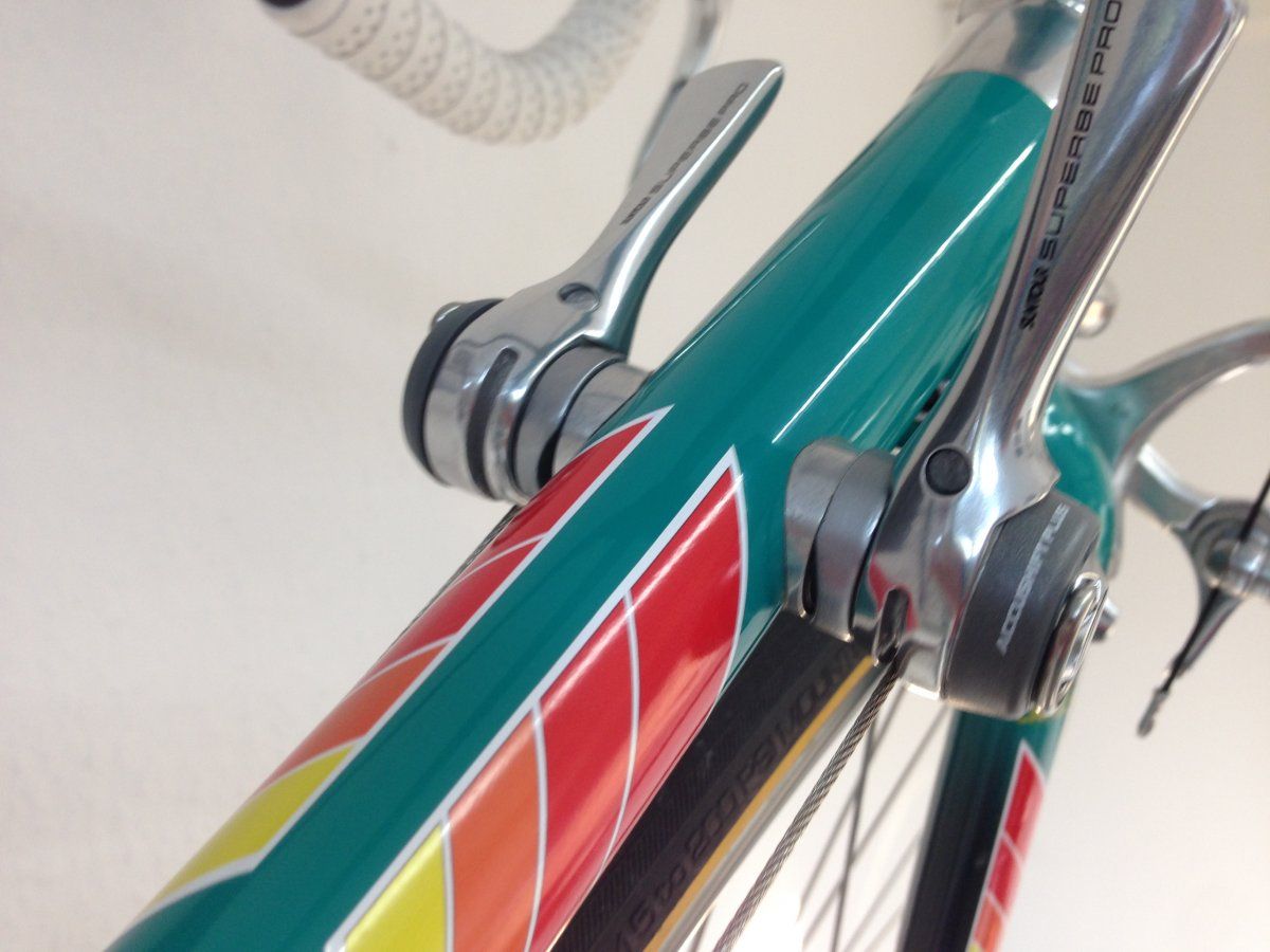

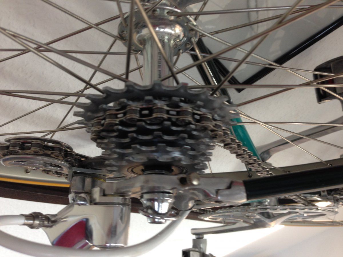

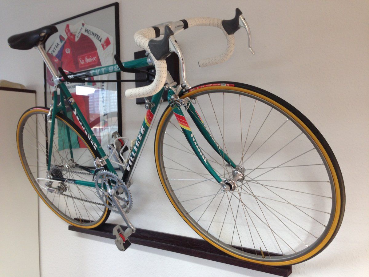

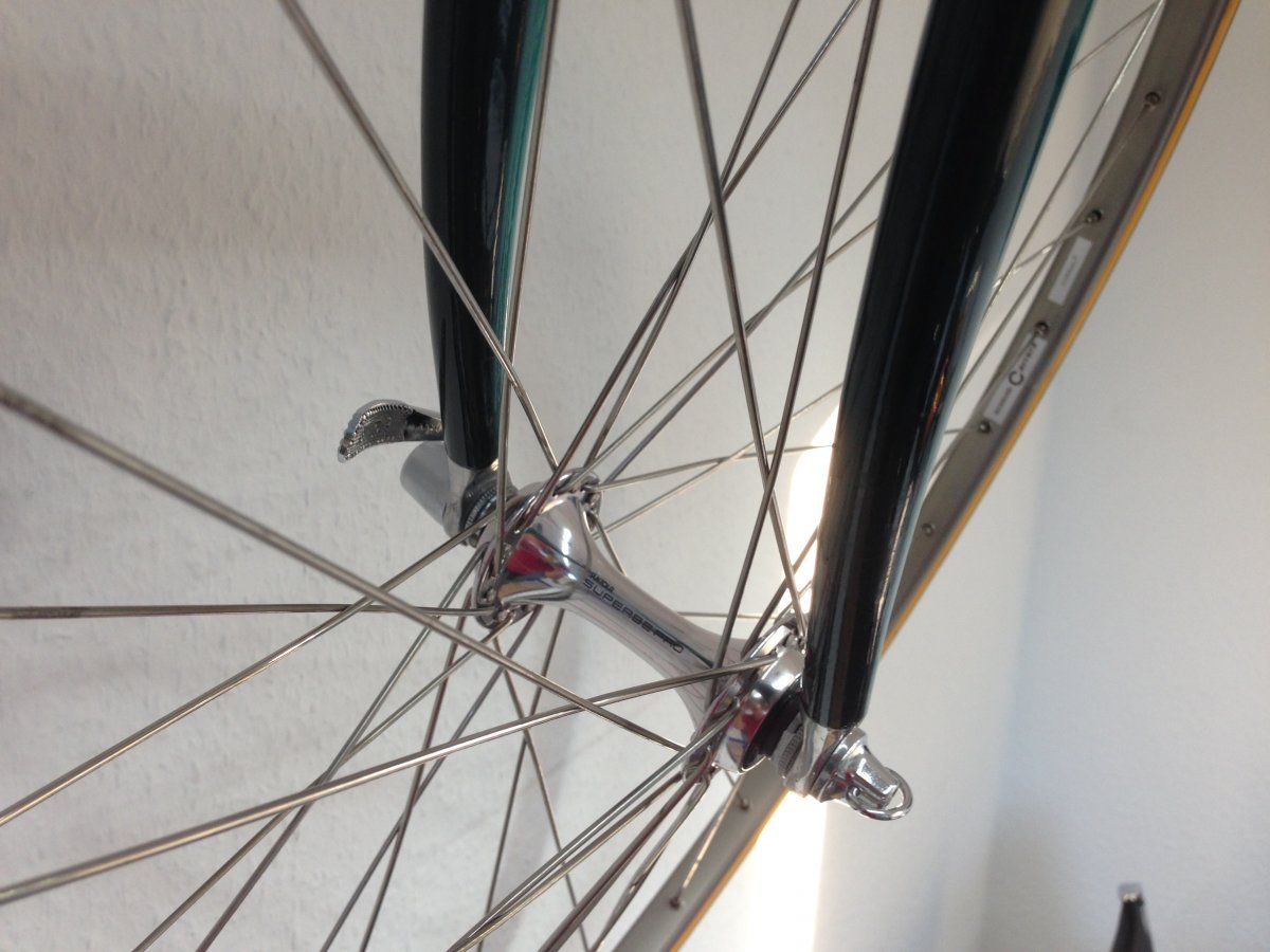

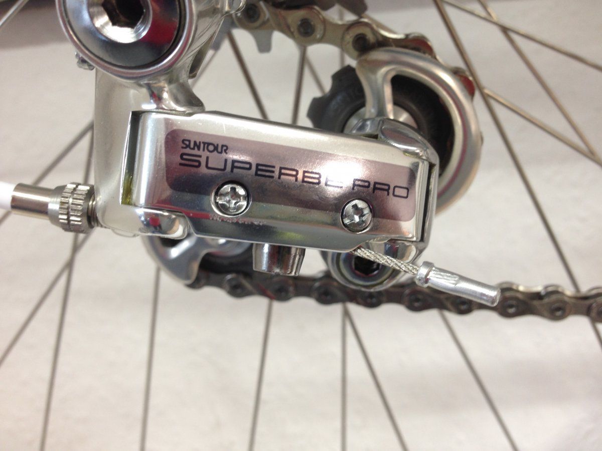

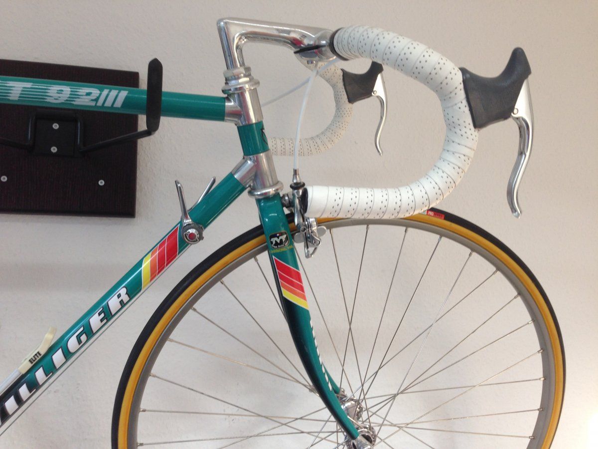

bitte schön.... ist angelehnt an die TeamSpec des 1990/91er Helvetia - La Suisse von Paul Koechli mit der damals besten
japanischen Gruppe Suntour Superbe Pro
Rahmen TVT92 Carbone RH 53 cm, vert
Galbel TVT HM Carbone
Steuersatz Suntour Superbe Pro HS-SB00 (NOS)
Vorbau 3ttt Record
Lenker 3ttt Eddy Merckx
Lenkerband Fizik weiss gelocht
Lenkerstopfen Fizik
Zughüllen + Züge weiss
Sattelklemme original
Sattelstütze Suntour Superbe Pro SB00-S (200 mm)/SB00-L (250 mm)
Sattel Selle San Marco Rolls
Bremsgriffe Suntour Superbe Pro BL-SB00-N (NOS)
Schalthebel Suntour Superbe Pro SL-SB01-B (7/8-speed index) (NOS)
Bremskörper Suntour Superbe Pro BA-SB00-SR
Flaschenhalter Elite in weiss
Flaschenhalterschrauben Edelstahl 5 mm
Umwerfer Suntour Superbe pro FD-SB00-B, braze (NOS)

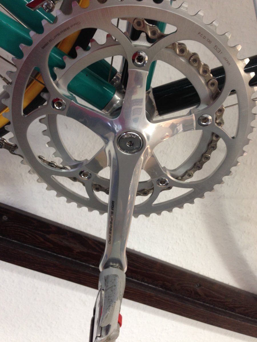

Kurbel Suntour Superbe Pro CW-SB10 - 172,5 mm , 130 BCD (NOS)
Kettenblätter 53 x 39z (NOS)
Innenlager Suntour Superbe Pro BSA BB-SB11, BSA spindle 112 mm - gebraucht
Pedale Suntour PL-TM01 (TIME TBT)
Schnellspanner Suntour Superbe Pro HB-SB00 36
Schlauchreifen Vittoria Corsa SC II
Felgen Weinmann Carrera tubular
Naben - HR - Suntour Superbe Pro HB-SB00-7 126 mm 36 holes
Naben - VR - Suntour Superbe Pro HB-SB00 36 holes
Speichen DT Swiss Competion
Kassette + Abschlussring Suntour SCS-AP00-S8 13-26 / Umbau 13-23* Accushift
Schaltwerk Suntour Superbe Pro RD-SB00 SS8 (7-speed)
Kette KNC (Edelstahl)
Kabelführung u. Tretlager original
hier noch ein paar Detail-Fotos

Anhang anzeigen 276126 Anhang anzeigen 276127 Anhang anzeigen 276128 Anhang anzeigen 276129 Anhang anzeigen 276130 Anhang anzeigen 276131 Anhang anzeigen 276132

Wenn du die FC 7410 nimmst, kannst du eine moderne Patrone mit Titanwelle verwenden
Hmm hab grad mal nachgeforscht, ich hab FC-6400-SG soll laut Velobase aufs Gramm genau soviel wiegen wie FC-7410 Patrone/Titanwelle meinst du hast du dazu einen Link?
