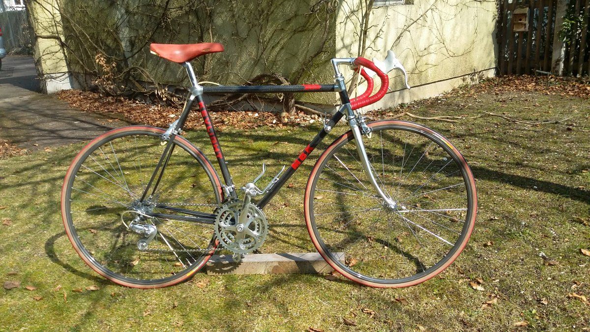

Hier ein Beispiel für einen sehr frühen TVT/MBK.
Ja, vielleicht die letzte Zuckung. Ich suche nach Bildern im www und hoffe, irgendwann Stephen Roche in seiner Nach-Triple-Saison bei Fagor auf so einem Kevlight zu sehen. An dem Rad ist bis auf die dreifach Umrüstung noch alles original wie ab Werk.
ups - entschuldigt bitte meinen Einwurf ... aber ich kenne kein TVT mit einer genieteten Bremsbrücke die die Sitzstreben am Hinterbau umfasst - das war eigentlich LOOK typisch - das von letzte TVT für LOOK gebaute KG76 (... eisblaues LOOK gelabeltes TVT Teamrad von Hinault & Lemond bei La Vie Claire 1985/86) hatte zwar eine Metallbrücke aber die umfasste nicht die Sitzstreben und es hatte bereits eine Carbon-Gabel mit Stahlschaft.
Diese Art der genietete Bremsbrücke die dabei die Sitzstreben umfasst ist typisch LOOK, das haben die noch beim LDS KG 171 gemacht. Könnte vielleicht ein MBK gelabeletes LOOK KG 86 sein? Bin mir aber nicht 100% sicher. Aber die Bremsbrücke spricht eigentlcih gegen ein TVT.

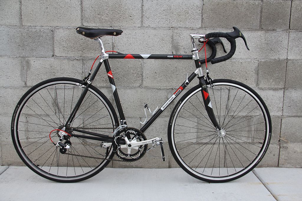

und so ein LOOK KG 86 ... (... da Bild hab' ich mir im www geliehen) - man erkennt sehr gut
die genietete Bremsbrücke wie bei Deinem MBK - es hat nur eine Carbongabel von TVT wie man sieht.
Hmmm, in der Tat. Das MBK sieht verdächtig nach Look aus.
M.W. ist Moto 1984 Konurs gegangen, bevor es von Mitsui übernommen wurde und unter dem Namen MBK produzierte. Wann kam das KG86?
das KG 86 war m.W. das erste echte LOOK und kein gelabeltes TVT. 1985 fuhren Hinault & Lemaond noch die eisblauen gelabelten TVT als KG 76
die sind ziemlich rar - falls einer so eins hat und es abgeben möchte ... es sieht aus wie ein TVT92 nur hat es einen Bremssteg aus Metall der zwischen die beiden Sitzstreben eingeklebt/einlamentiert ist ... so eins fehlt mir noch in meiner TVT-Sammlung
... hier LOOKs erster Carbon Frame KG 86 war nach eigenen Angaben 1986
