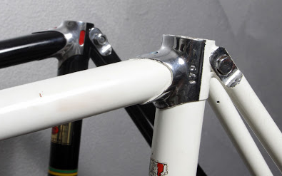

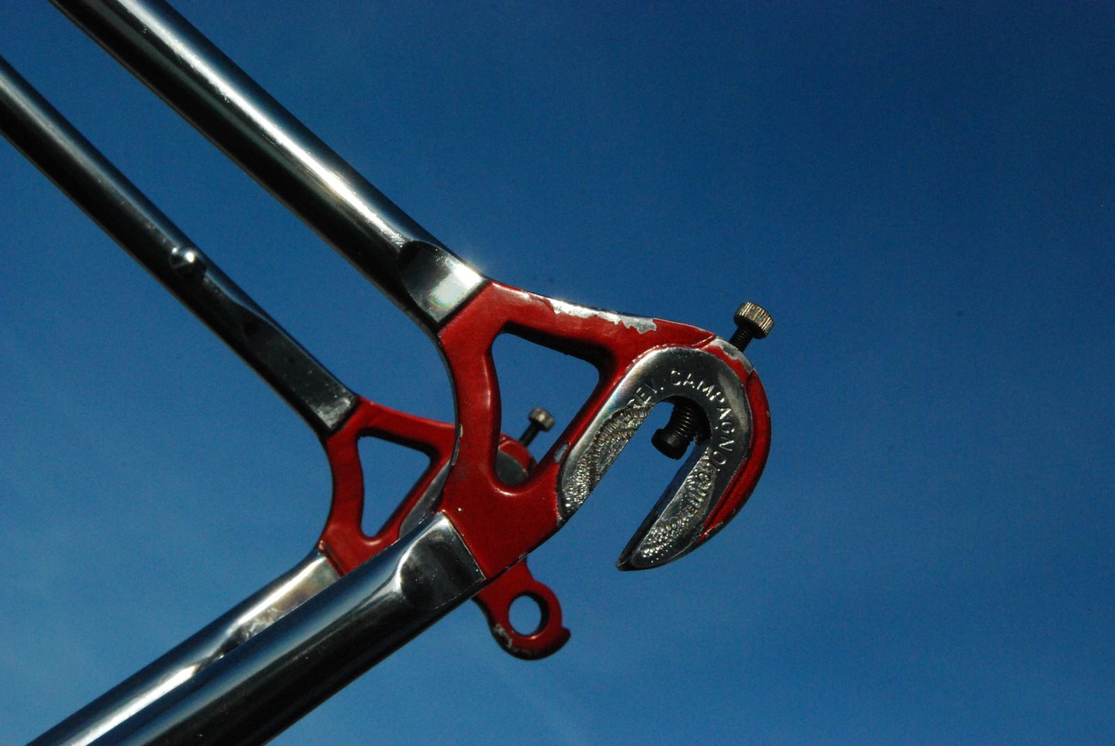

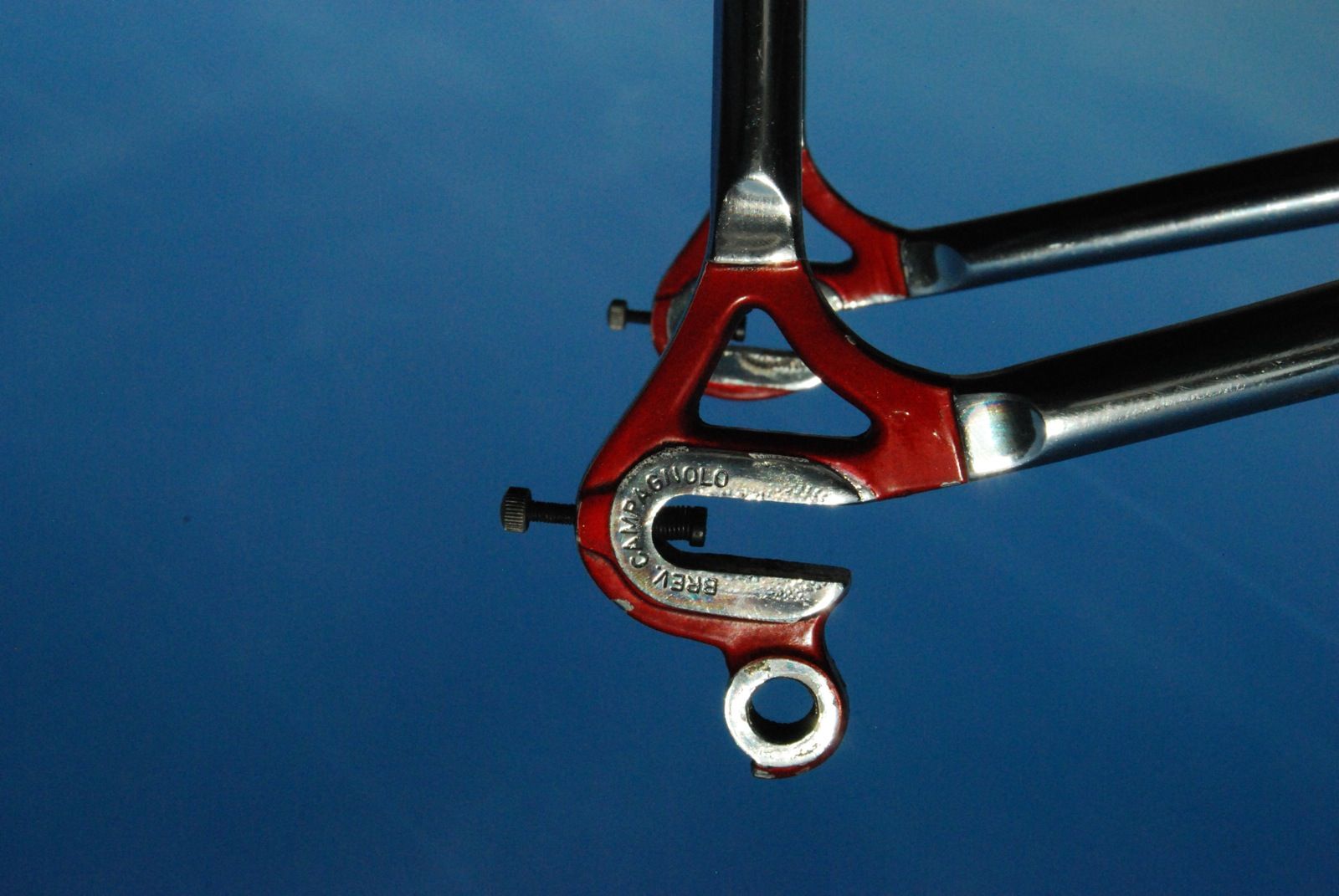

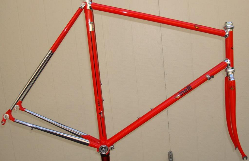

Ja, das sah/sieht in etwa so aus (die früheren Jahrgänge hatten u.a. noch andere Ausfaller):

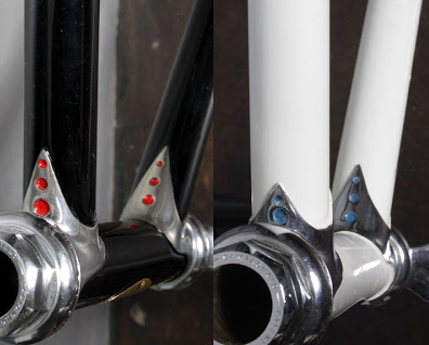

Das Cinelli SC wurde nicht nur in Japan kopiert es gab auch noch andere durchaus hochwertige Cinelli (SC) "Kopien".

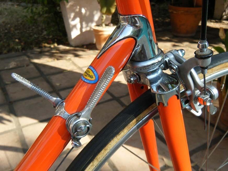

Raysport:
Windsor:

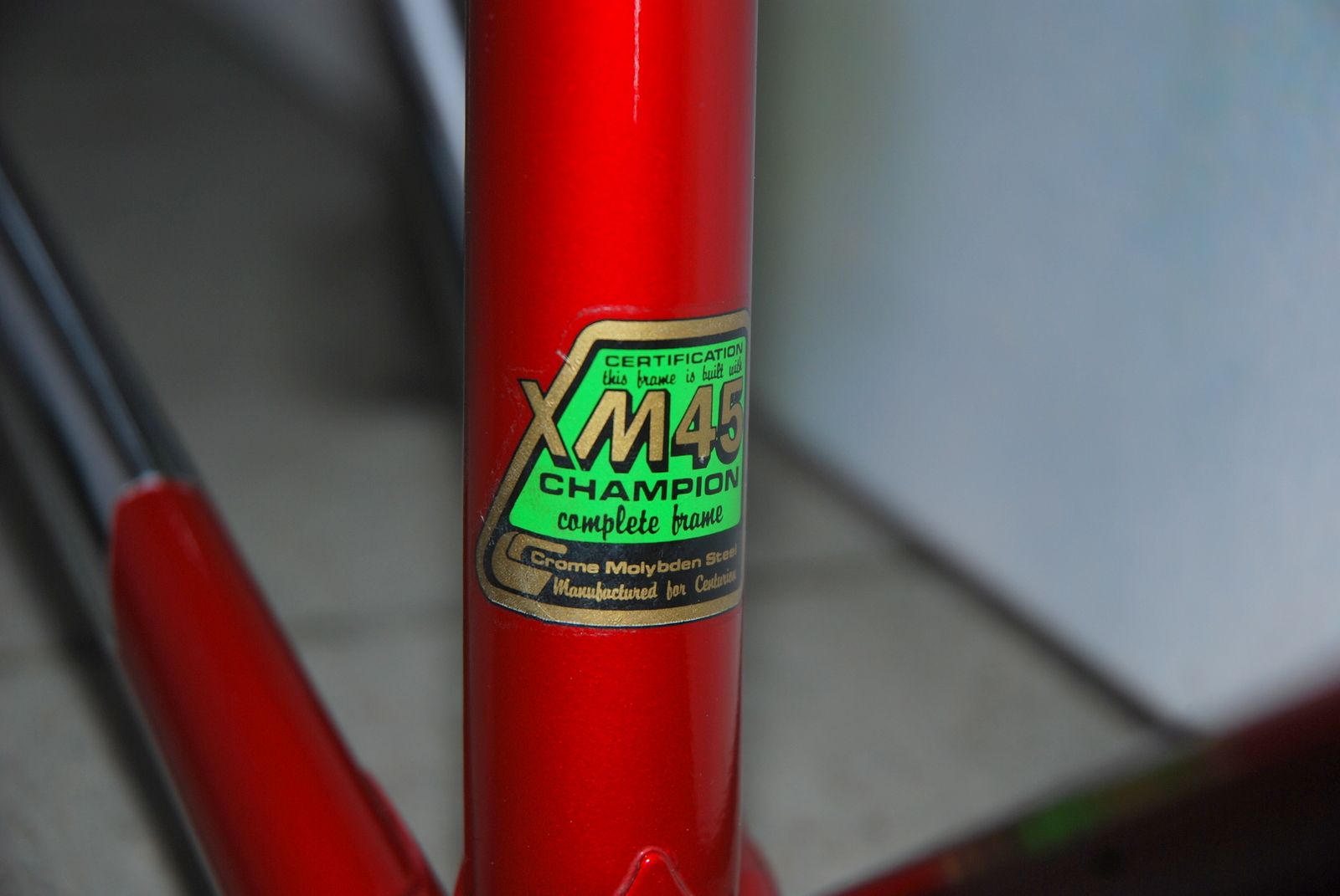

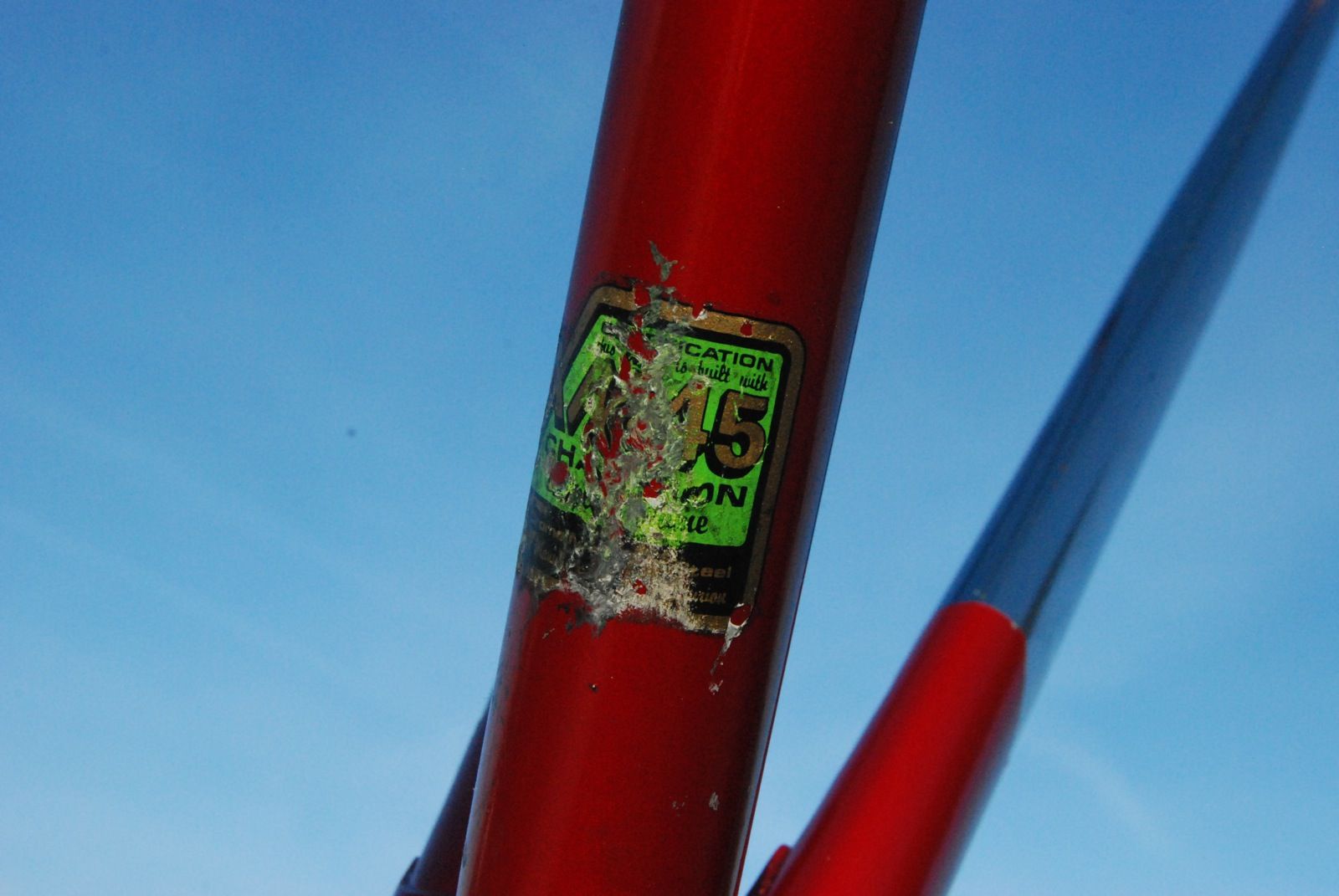

Habe auch so ein Teil in RH64 hier stehen. Was stand den bei deinem auf dem Rahmensticker?
Kann man bei meinem nicht ganz lesen.
Irgendwas mit XA...45 Champion oder so.

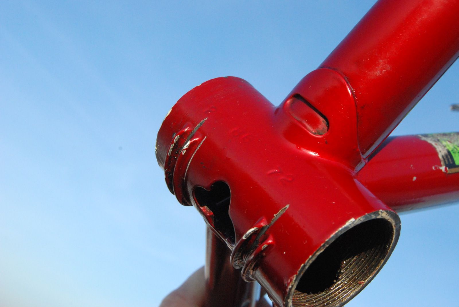

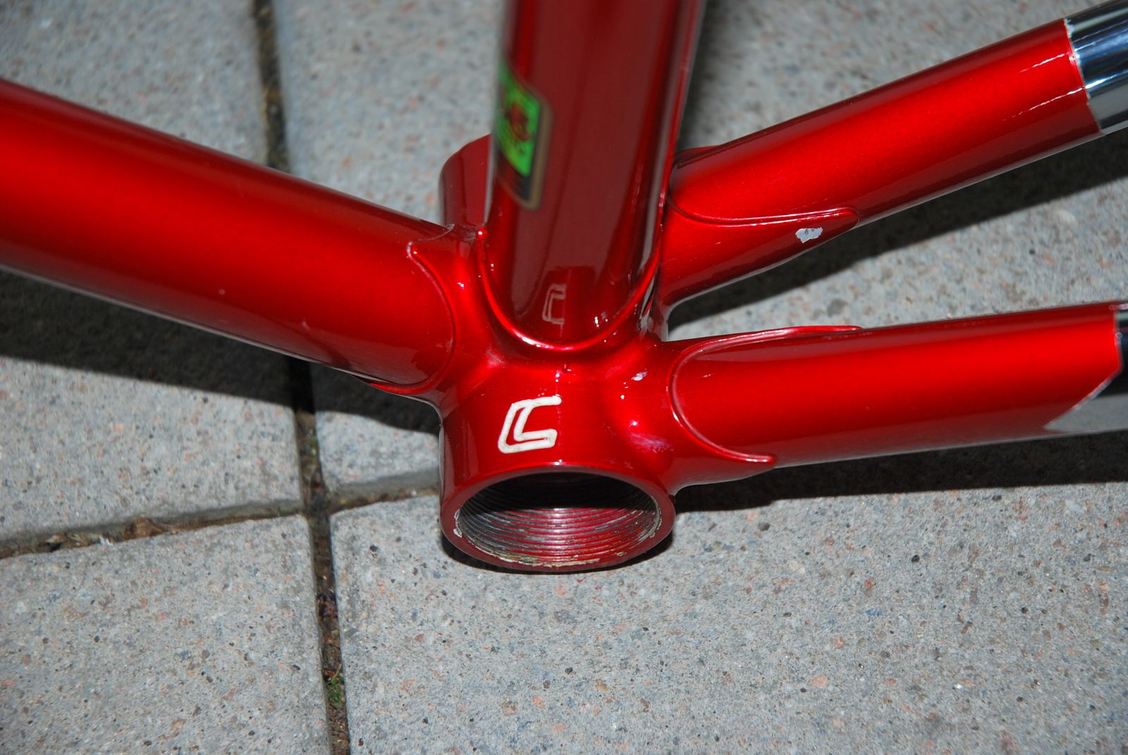

Ich hatte diesen Rahmen hier (leider viel zu groß :():

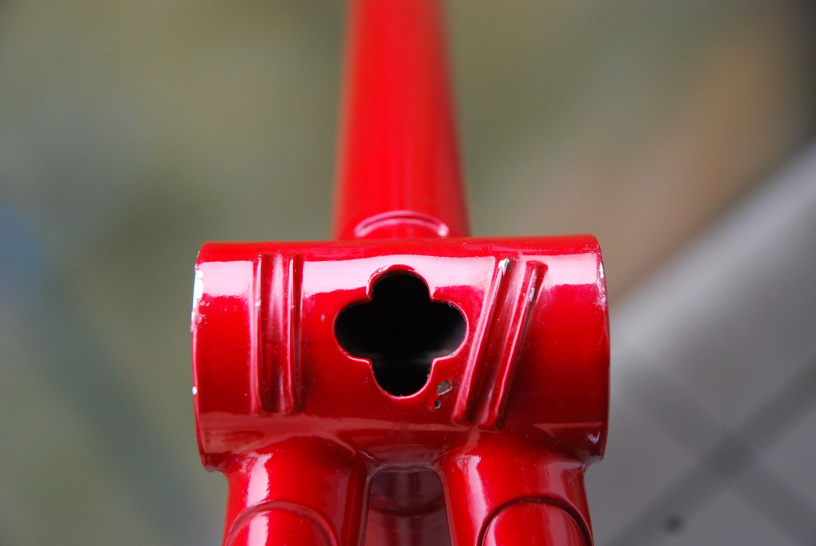

Er hatte Centurion Gravuren aber eben auch den typische Ciöcc Ausschnitt im Tretlager:
Anhang anzeigen 410936 Anhang anzeigen 410934 Anhang anzeigen 410935
Super, ich freu mich über die Info!

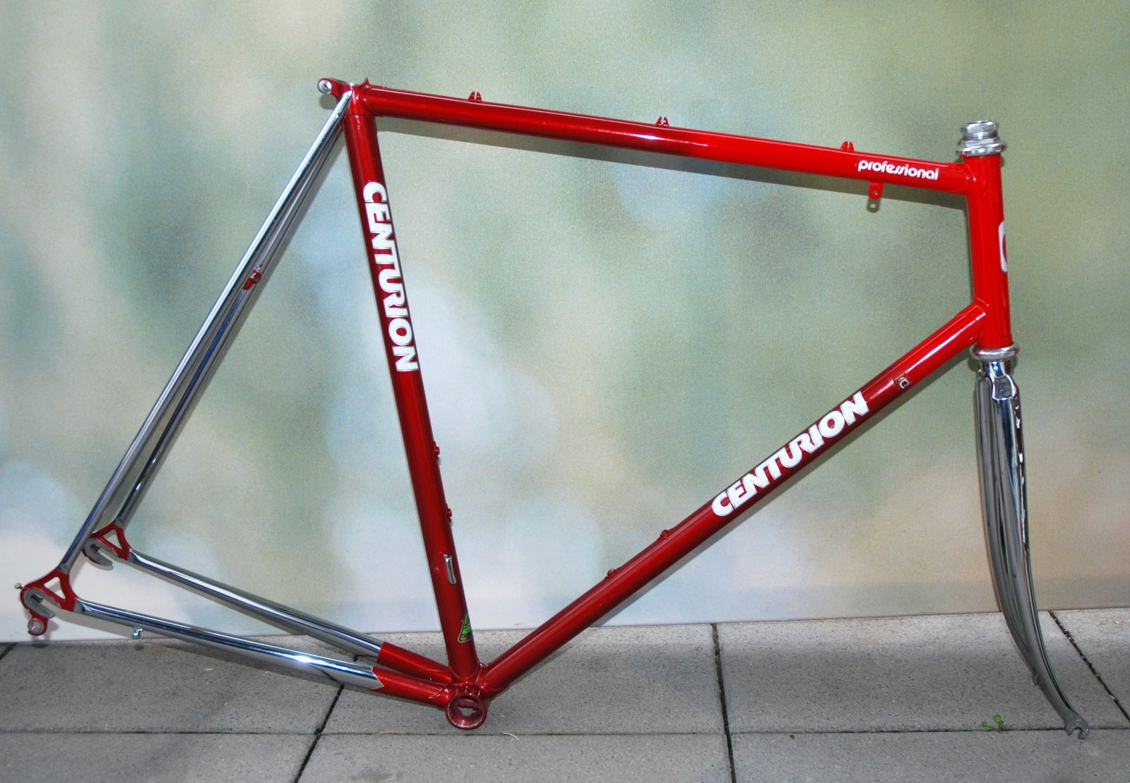

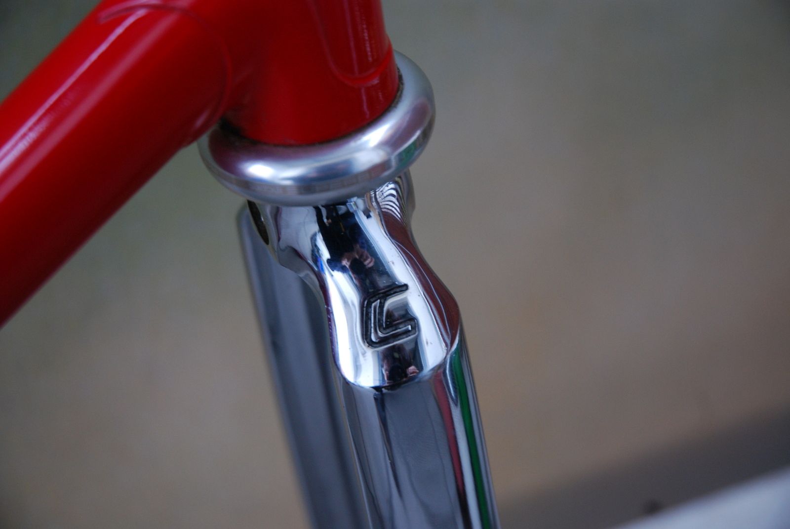

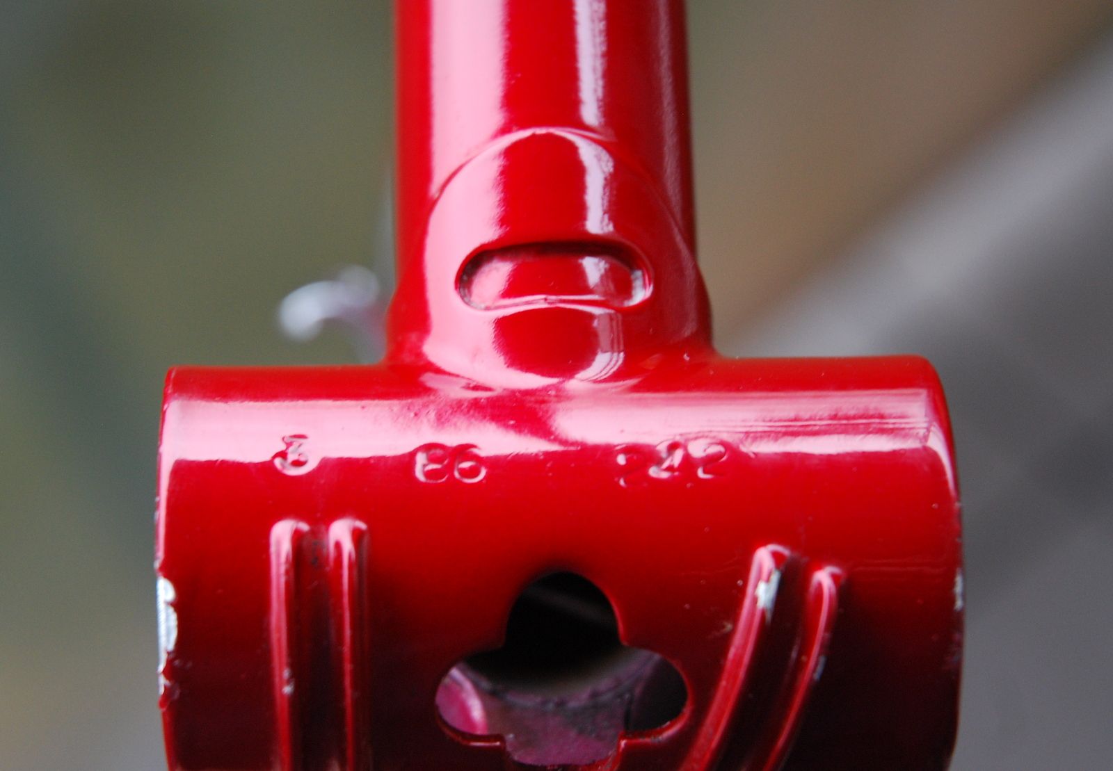

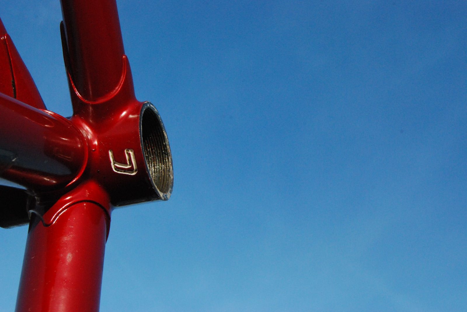

Hier mal Bilder. Könnte laut der Nummer grob von '86 sein.
Habe ihn nicht gewogen, der Rahmen ist sehr leicht für seine Größe:
Anhang anzeigen 434584 Anhang anzeigen 434585 Anhang anzeigen 434586 Anhang anzeigen 434587 Anhang anzeigen 434588 Anhang anzeigen 434589 Anhang anzeigen 434590
Der Rahmen schaut identisch zu meinem aus, nur hatte meiner noch auf der Gabel ein "C" pantografiert.

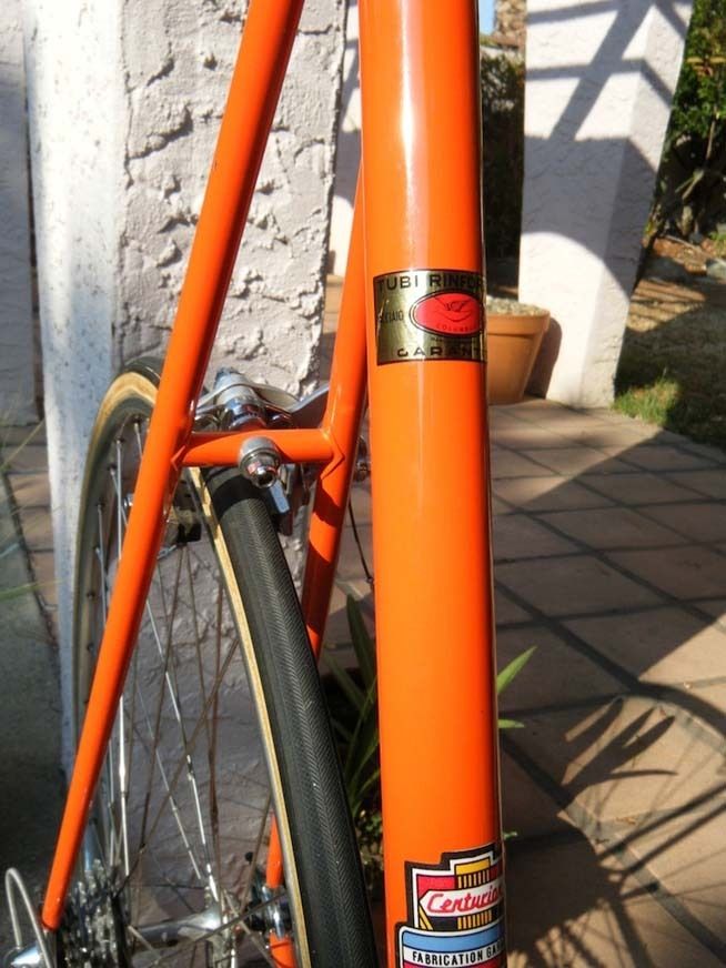

Hier auch ein Bild vom Rohrsatzaufkleber (keine Ahnung, was sich dahinter verbrigt) und den Nummern unterm Tretlager. Sollte auch von 86 sein.
Sehr schön, bei dir ist ja auch der Verlauf der roten Farbe gleich. Ich dachte schon das wäre teilweise abgeschossen.

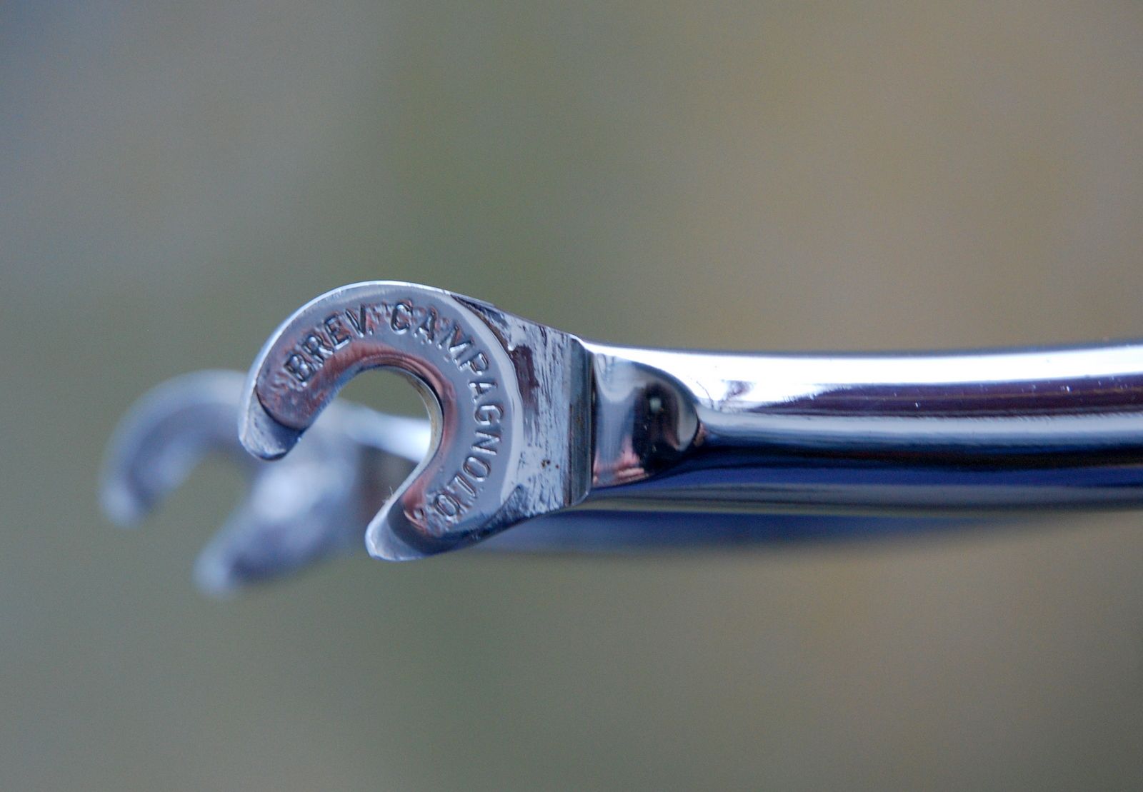

Die mir sind an der Gabel die Enden von Gipiemme. Ich spreche evtl. in Kürze mit jemand der viele der hier aufgeworfenen Fragen beantworten kann.

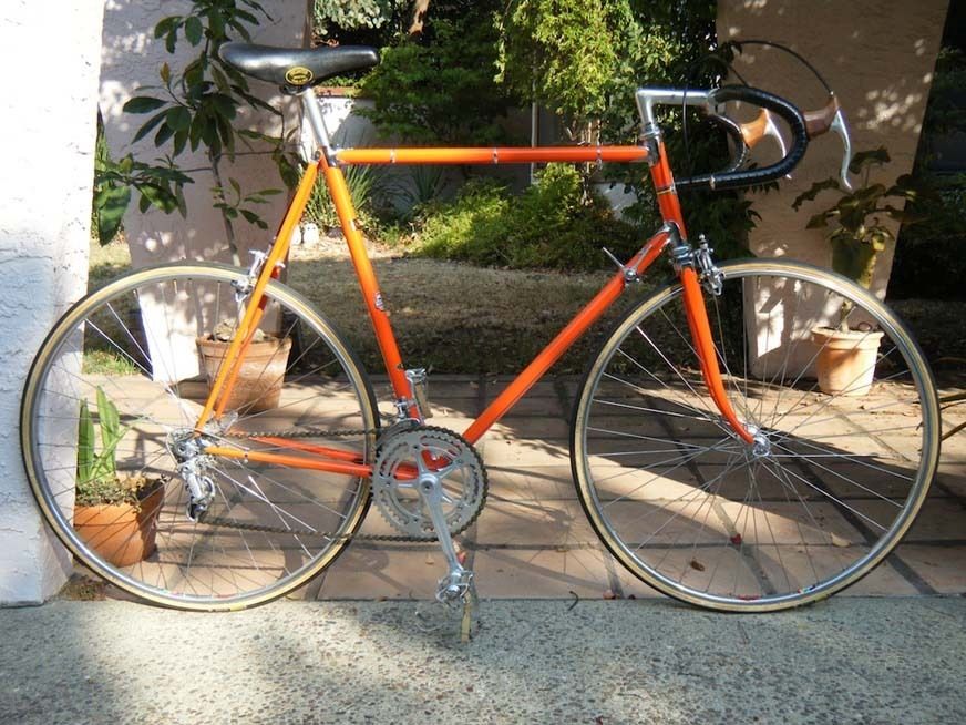

Hier mal ein us amerikanisches Professional aus dem Katalog von 1978
