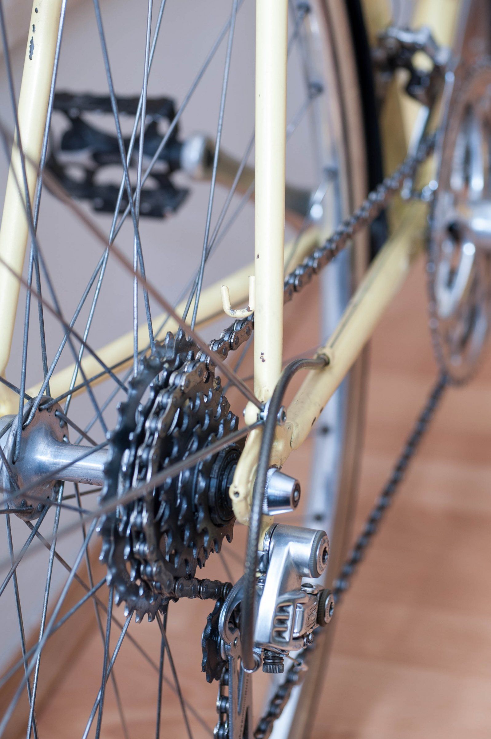

Diesen ungewöhnlichen Haken kenne ich von 2 Nishikis, z. B. hier an einem Olympic
okay....war wohl in Japan teilweise usus..kenne mich auch mit Nishiki nur soweit aus,dass ich einen Nishiki(Rose) gelabelten deRosa Rahmen habe;) ...muss ich nochmal abfotografieren bevor er ent/lackt und neu gesprayed wird;):rolleyes:
...in Italien wurde allerdings nicht mit solchen Kettenhängern rumexperimentiert:cool:..es gab ja portacatena von Campa...:rolleyes:

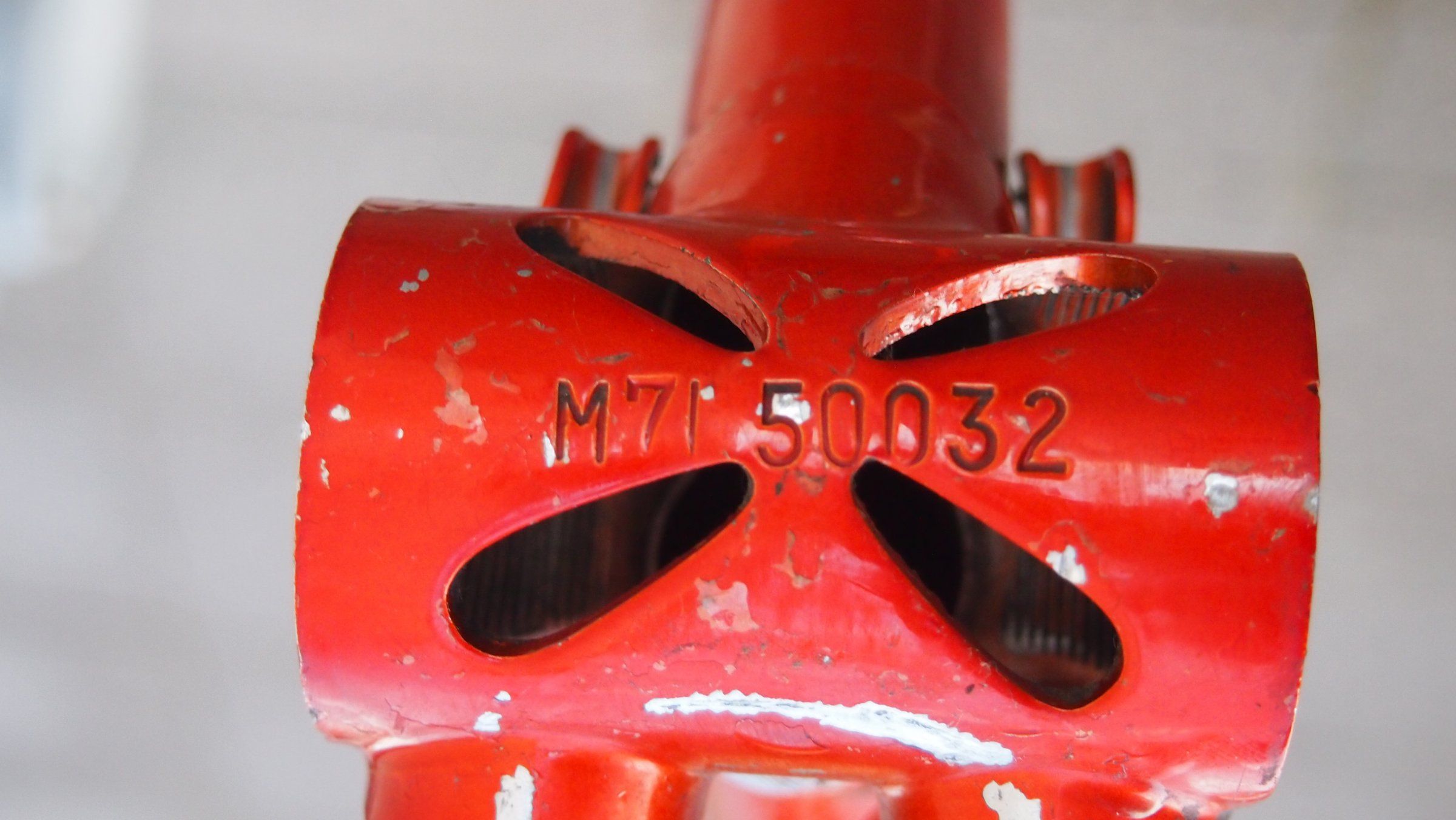

@pro-matrix okay...mit Bj. 77 haste recht...und wie erkennst Du,dass es ein
Kundenauftrag war?
p1012368-jpg.422135
In den Siebzigern waren sich die Professional Modelle, die aus Japan zuerst in die USA (Western States Imports ab 1969) und dann auch nach Deutschland (W. Renner ab 1976) importiert wurden relativ ähnlich. In der amerikanischen Bucht findet man auch den "Centurion Professional" Cinelli Nachbau, den gab es dort nur schon früher als in DE. Deine Rahmennummer ließe sich nach bekannter Leseart (unabhängig vom Centurion Importeur) folgendermaßen interpretieren:
M= Hersteller in Japan "Miki", 7= 1977, I= 2te Aprilhälfte, 50032= laufende Produktionsnummer
Das Thema Centurion Deutschland und USA wurde in diesem Faden behandelt, einige interessante Varianten wurden auch schon gezeigt.
Spezielle oder angepasste Professional Rahmen, die der Importeur im Kundenauftrag in Japan bestellt hat könnte es theoretisch auch gegeben haben. Die bisherigen Behauptungen in diese Richtung wurden aber leider nicht belegt und ziemlich unseriös vorgebracht.
Es scheint aber in jedem Fall professional Modelle zu geben, die von den üblichen Serienprodukten abweichen. Ob das von den jeweiligen Herstellern, den Jahrgängen und/oder den Importeurvorgaben abhängig war ist schwer zu sagen.

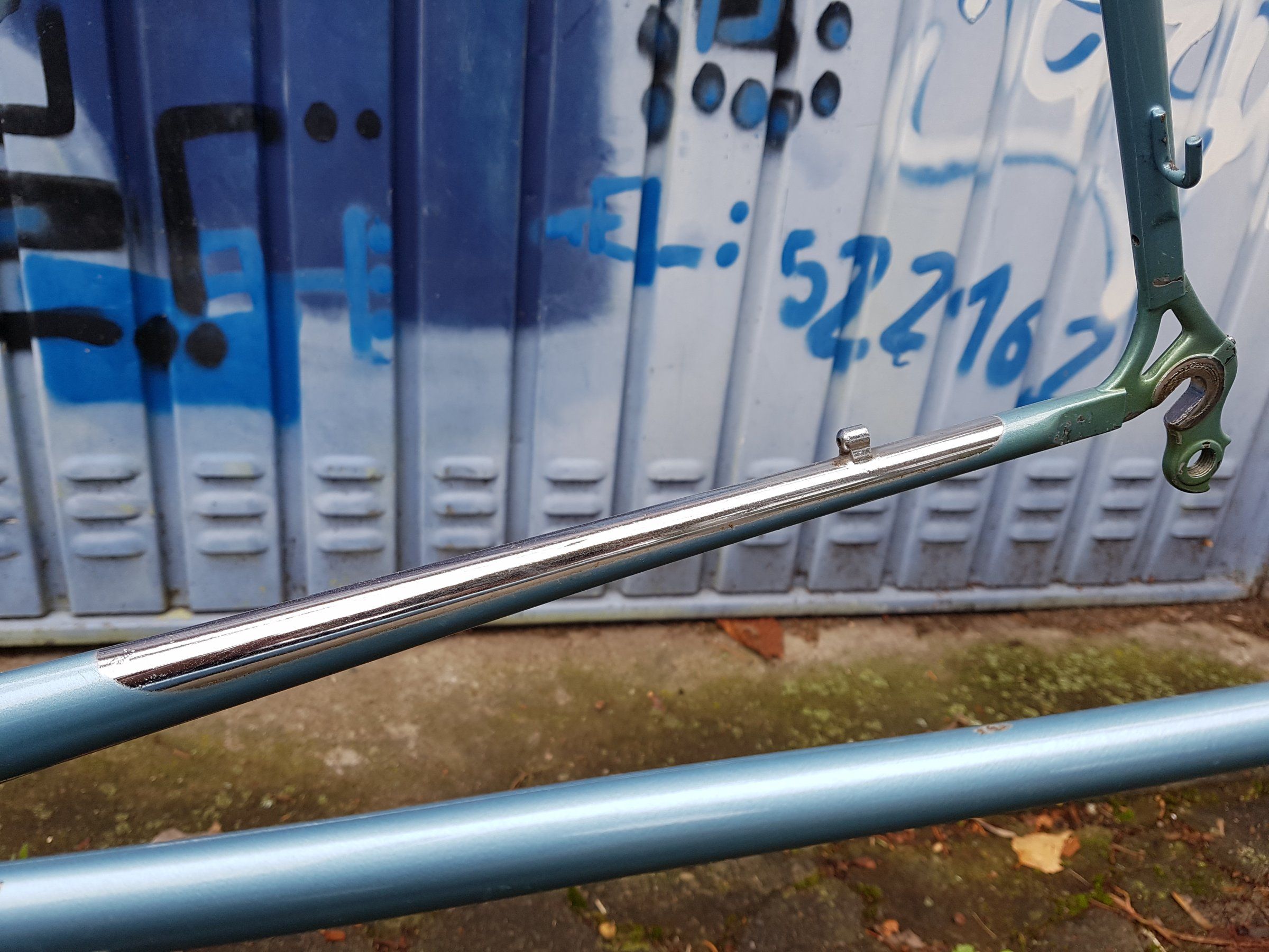

der eine Unterschied ist dieser Haken zum Ketteaufhängen...habe ich so auch noch NIE irgendwo anders gesehen,sieht ziemlich merkwürdig aus....
den zweiten Unterschied sehe ich nicht...
..der Gegenhalter für den Schaltzug vom Schaltwerk auf der rechten Kettenstrebe unterscheidet sich noch..
..ein weiterer Unterschied könnte in der Sattelmuffe liegen..hat deine zwei Löcher oder drei wie bei meinem Pro?

Gibt es denn irgendwo mehr Hinweise auf die Bezugsquellen von Centurion zu den Rahmen und eine Beschreibung zu der oben angemerkten Lesart der Rahmennummer? Dort müßte sich doch dann auch ein Hinweis darauf finden, ob Miki der einzige Zulieferer für Rahmen war? Oder anders gesprochen: Wenn Centurion mehrere Zulieferer für Rahmen hatte, dann sind doch die optisch ggf. feststellbaren Unterschiede (zwei oder drei Löcher in der Muffe, Zugführung etc.) evtl. Makulatur und sowas wie Kunden- oder Nichtkunden-Rahmen eher makulatur. Das wären doch dann eher echte Professional Rahmen aber eben von ggf. zwei oder mehr verschiedenen Zulieferern.
Hier noch einmal der Link zu den Centurion Seriennummern.
Die Professional Rahmennummern, die ich bis jetzt gesehen habe beginnen auffällig häufig mit einem "M" (Miki). Ich habe zwar auch schon andere Pro RN gesehen aber gut möglich, dass dieser Hersteller (Miki) quasi der Spezialist für die Pro Rahmen war:
