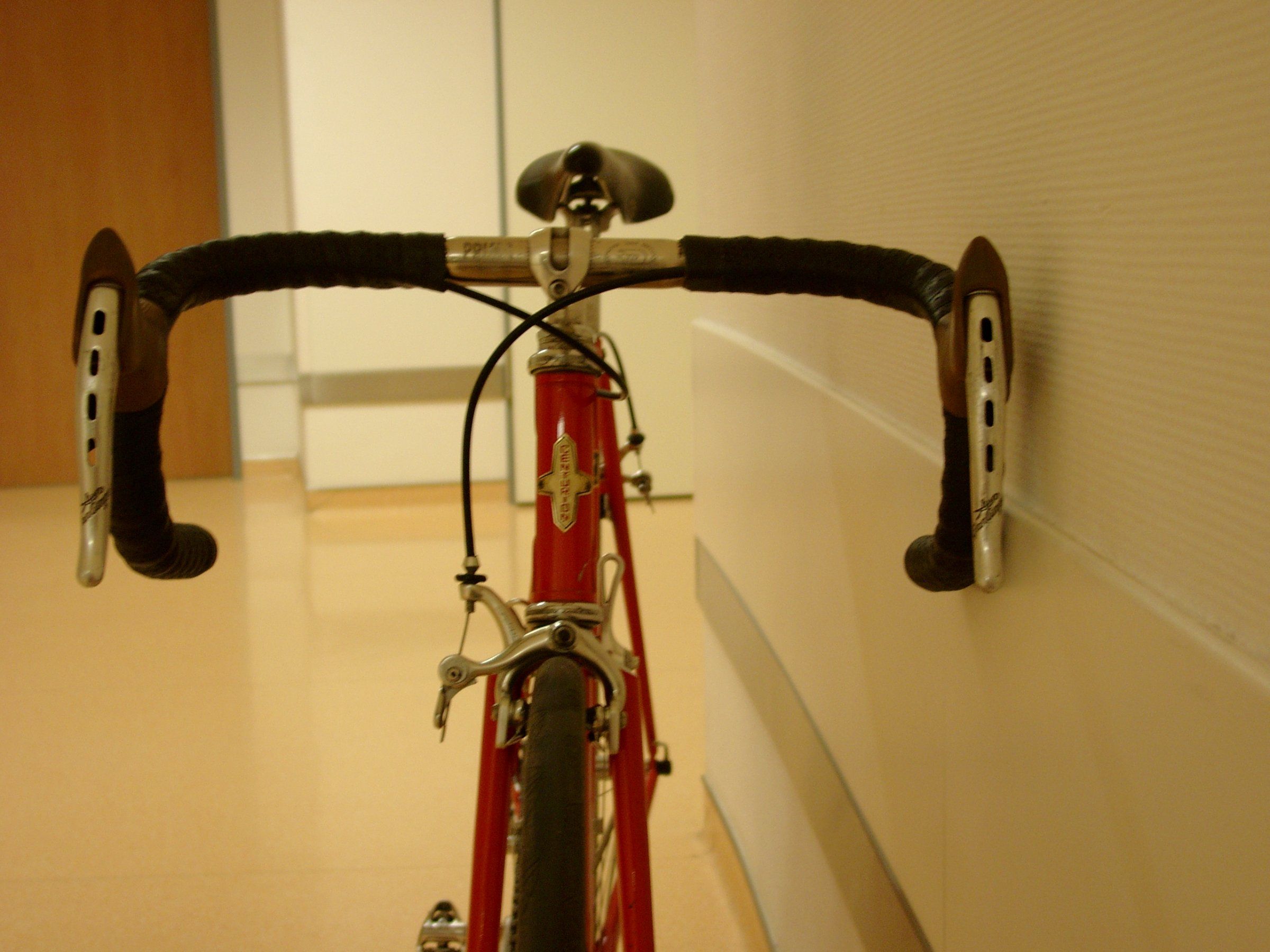

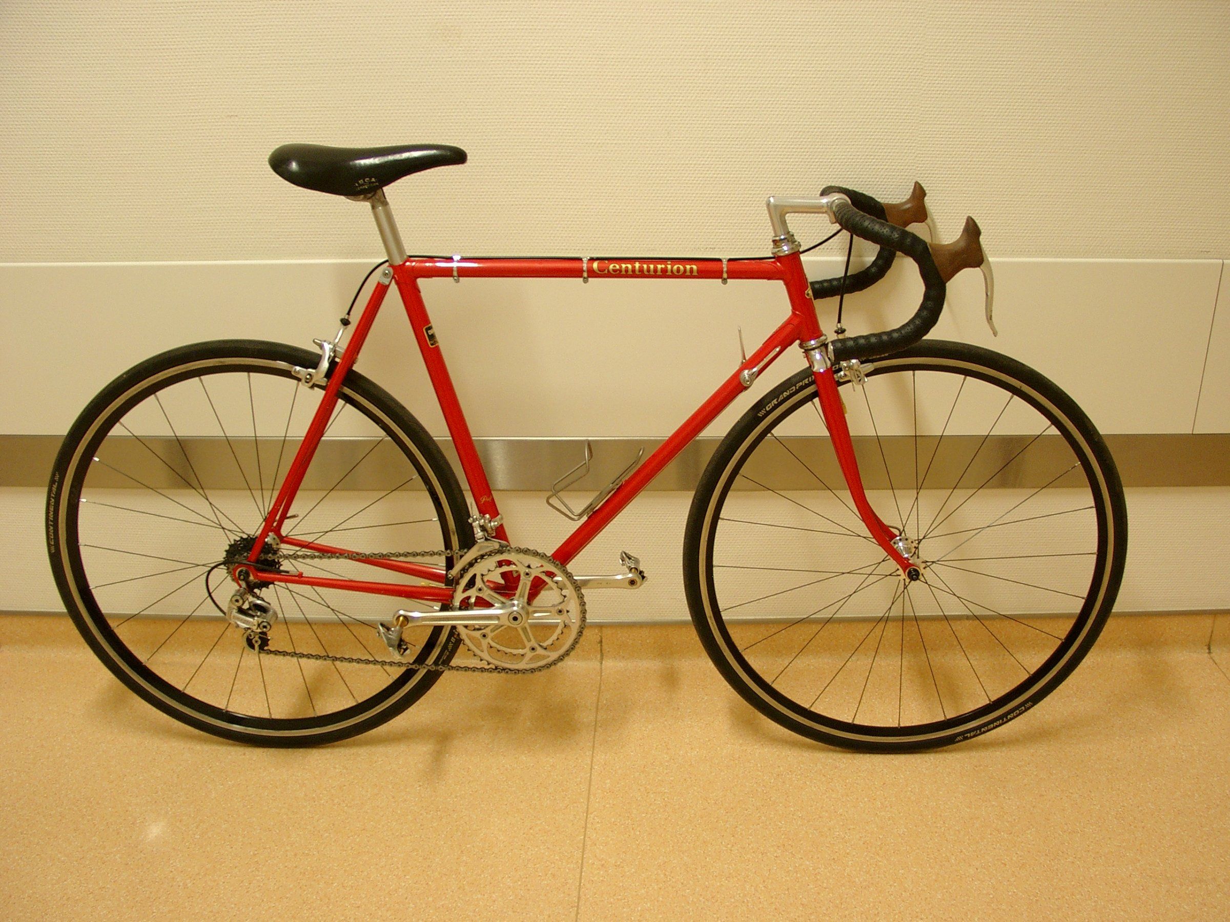

Hier Bilder meines 79er:
Ich mag das Professional genau so aufgebaut, gerade auch mit den wesentlich moderneren Bauteilen wie dem LRS und den SPD Pedalen!
Anhang anzeigen 435387 Anhang anzeigen 435388
Finde den Aufbau sehr gelungen so könnte auch ein Centurion Pro aussehen, was 79 mit einer Dura Ace EX Ausstattung gekauft und dann sukzessiv sinnvoll modernisiert wurde. Zuerst die Retrofriction Schalthebel, dann Mitte der 80er die Superbe Bremskörper mit den Aero GrandComp Hebeln.
Kette, Felgen und Naben sind Verschleißteile und wurden sinnvollerweise bei Bedarf mit modernerem Material ersetzt.
Ich finde der Aufbau ist vor allem desshalb so stimmig, weil die neueren Teile nur zeitlich nächstliegende (tatsächliche) technische Verbesserungen sind. Ästhetisch passt nach meinem empfinden auch alles zusammen und bis auf die Schalthebel scheint auch alles japanisch zu sein.
Das einzige was ich definitiv anders gewählt hätte sind die Naben, da hätte ich die ersten Dura Ace mit Kassette (HF-100 110) verbaut.

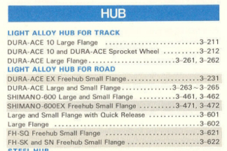

Doch im Katalog von 78/79 gabs ne Variante mit Hochflansch, aber nur als 600EX.
Mit "superleise" gemeint war das Lauf- und das Schaltgeräusch von 10Kette und HG/IG Kassette, nicht das Freilaufgeräusch.
Habe so eine 600EX HF Kassetten Nabe im 78/79er Katalog nicht finden können.
Hast Du ein Bild oder einen Hinweis wo man die im Katalog findet?
