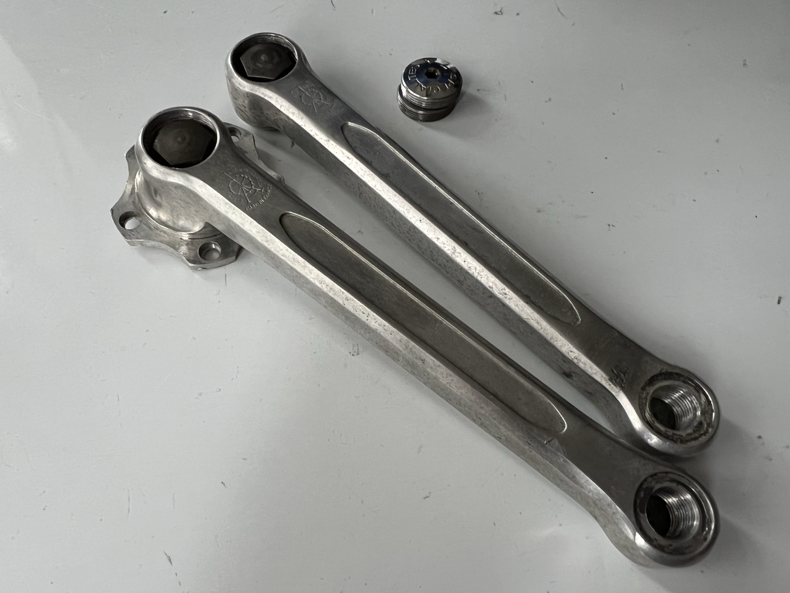

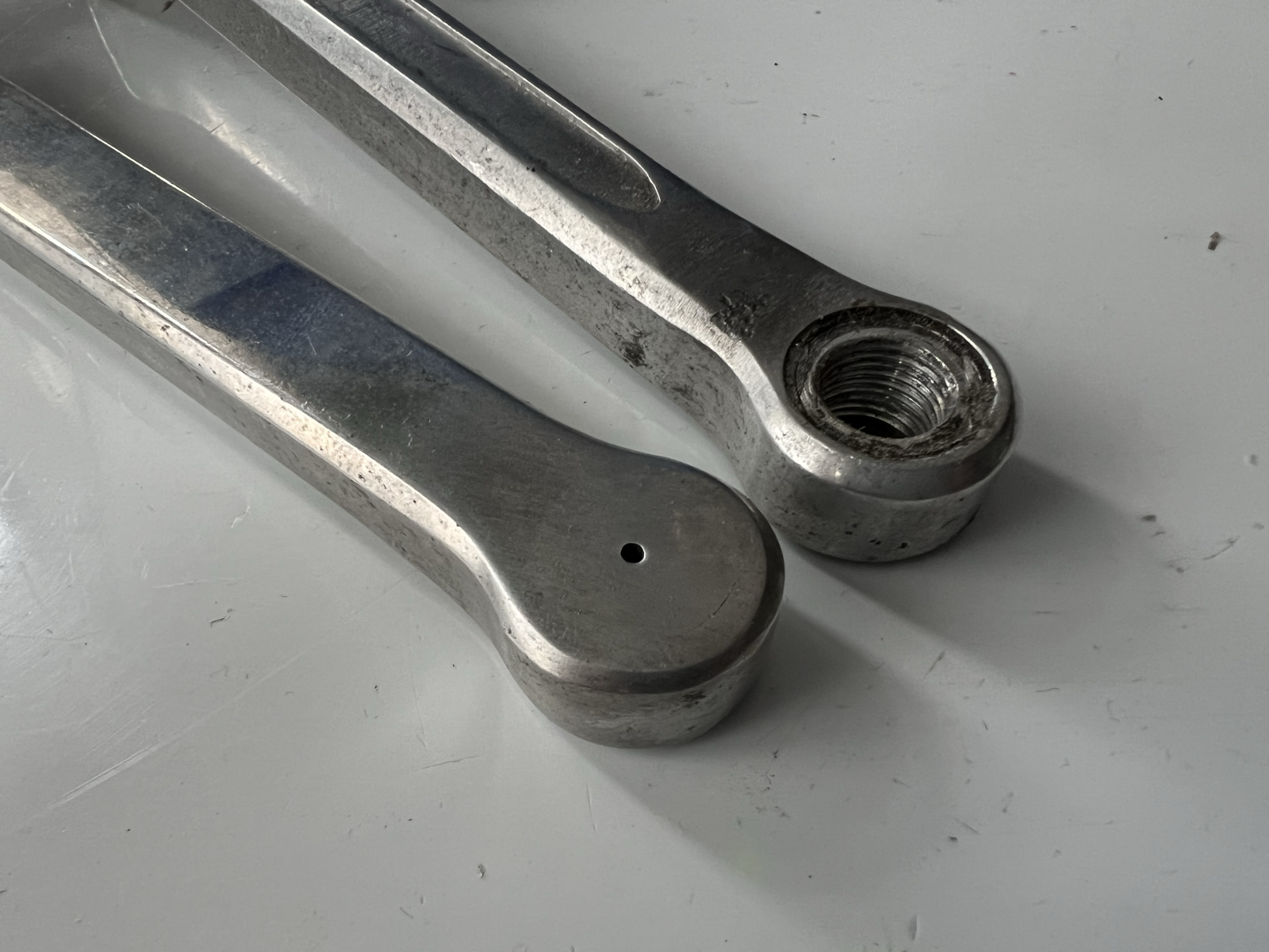

Specialtites TA Pro 5 Vis der 2.Gen mit Sackloch und geprägtem TA Logo
1962-72 wenn ich es richtig verstanden habe, ab 1973 verschwand das geprägte Logo und es gab Aufkleber. Wann das Sackloch verschwand weiß ich nicht
mit den originalen dünnen Kurbelschrauben und Abdeckungen
Schrauben, Lochkreisadapter und 44/52 KBs waren auch dabei. brauch ich aber möglicherweise gar nicht
Das Thema Pedale hatten wir dazu auch schon. Entweder kürzeres Pedalgewinde oder entsprechende Unterlegscheibe...
Hier der Grund meines Einkaufs:

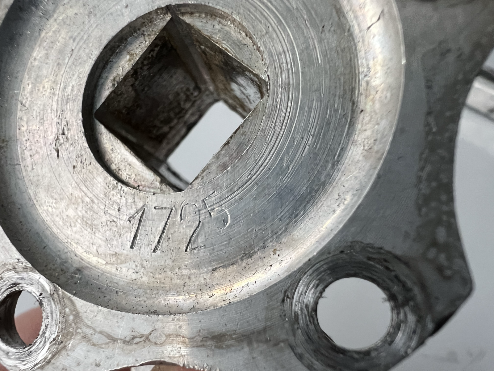

die Armlänge von 172.5mm, meine Lieblingslänge. Gewinde ist natürlich 14x125.

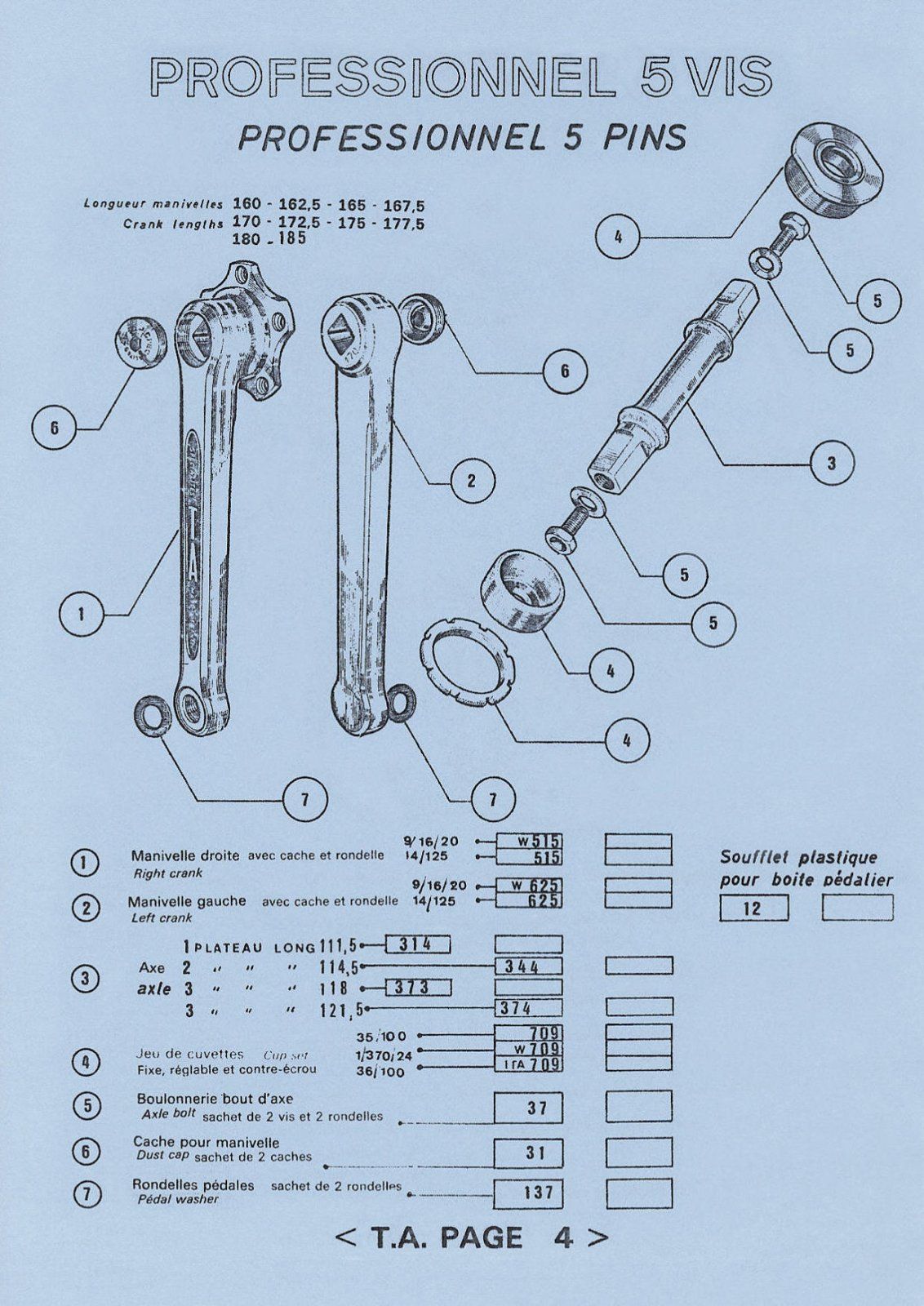

Gibt es was den Konus betriftt bei dieser TA was zu beachten?

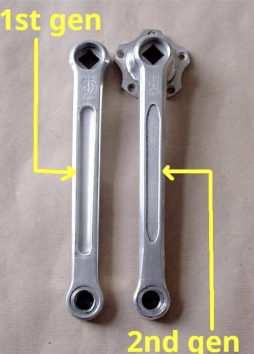

Der Unterschied zur ersten Generation liegt in den Flutungen.

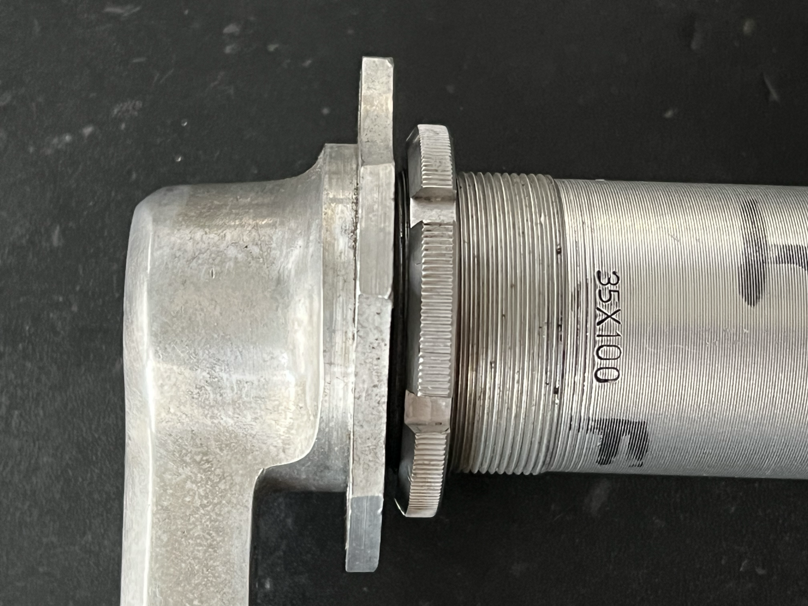

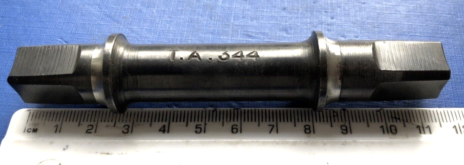

Anzufügen wäre lediglich noch, dass die Steigung der T.A. Kurbeln (und somit der zugehörigen Wellen) sich ein klein wenig von den Steigungen der Standard-ISO-Wellen unterscheidet (ich weiß nur nicht mehr ob sich die Kurbeln dann etwas weiter auf die O.M.A.S.-Welle ziehen lassen oder eher etwas weniger).
Ich denke, es müsste trotzdem zusammen funktionieren (einfach mal ausprobieren oder abwarten, was andere hier für Erfahrungswerte beitragen können).
Das mit der Steigung ist ja meine eigentliche Frage gewesen.
Und lieber @Andreas P. ich hab mich auch geirrt, es ist auch ein Stronglight, gar kein OMAS aber es paßt auch so nicht. Und zwar nicht nur ein bisschen nicht, die ist gerade mal lose aufgesteckt. Ich hab zwar schon Bahn-Räder gesehen, wo man sowas gemacht hat, aber für die Straße ist das doch ehr nix. Blöderweise hab ich das 118.5mm Stronglight-Lager mit Stahlachse [sic.] gerade erst verkauft. Ich muss also eh was neues besorgen...

Soll ich bei Gelegenheit mal nachsehen, was ich bei mir (an T.A. Tretlagern) findet?
Richtig lesen hilft. :idee:
Sorry vielmals, hatte ich tatsächlich "überlesen". :rolleyes:
Ja, sehr gerne.

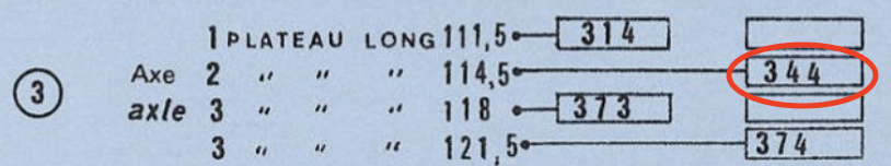

Da der Pro 5 Vis und der 49D Kurbelsatz unterschiedliche Wellenlängen benötigen (bei Zweifach die erstgenannte 114,5 mm, die zweitgenannte 118 mm), macht eine Kombination (aus meiner Sicht) wenig Sinn, auch wenn die Konussteigung passen würde.
Ich habe eine Kombination bislang nur mit dem T.A. Axix Tretlager erprobt (bei korrekter Wellenlänge funktioniert das), jedoch noch nicht mit einem klassischen T.A. Konuslager.

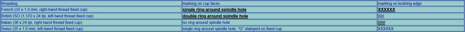

Dann brauch ich wohl diese TA Ref 344
edit: Danke @Andreas P. für das zusenden von dem hier:
Das macht die Identifikation doch deutlich leichter.

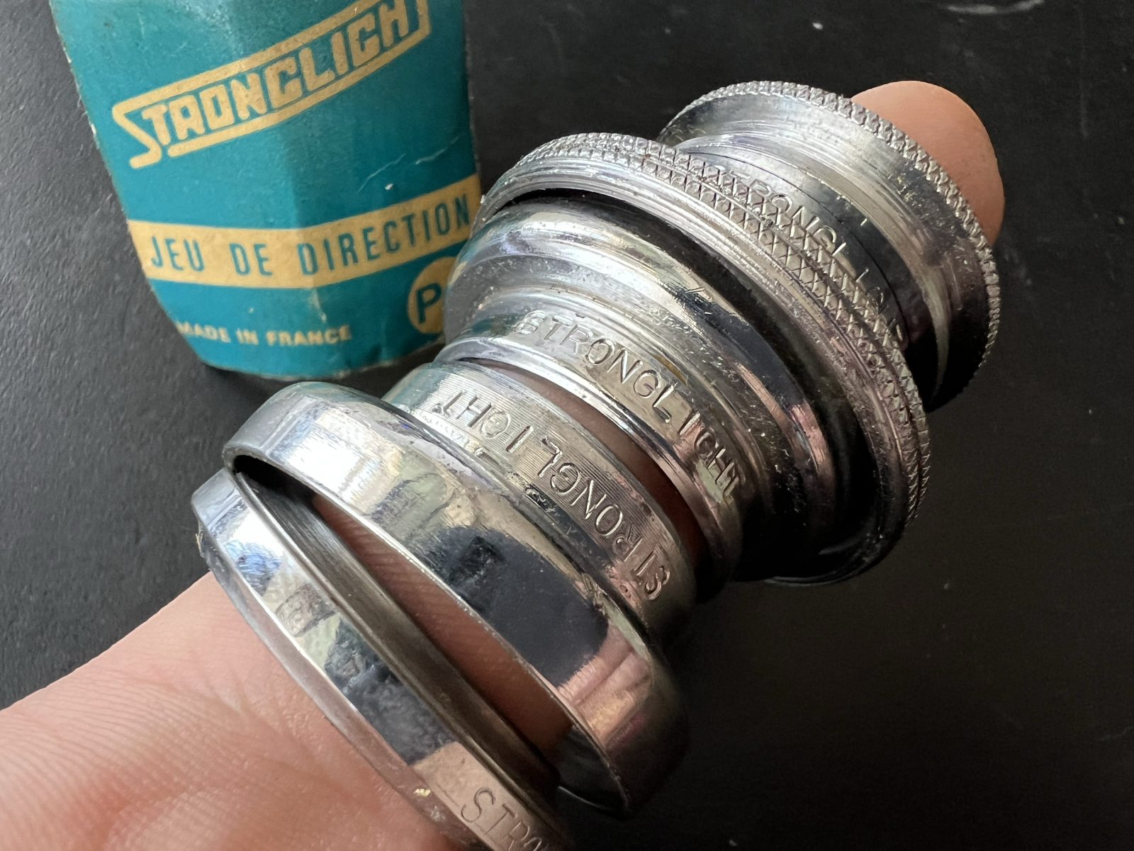

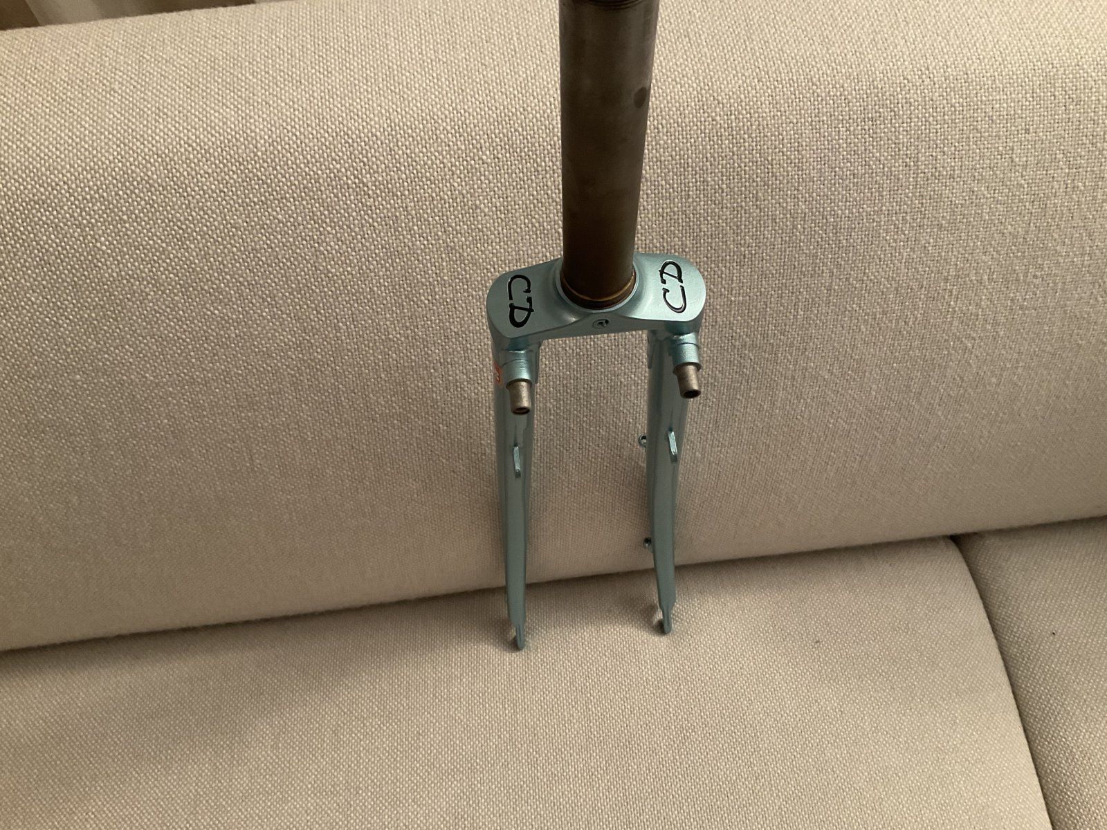

Heute hat mir @Andreas P. ein extrem wichtiges Teil geschenkt, herzlichen Dank nochmal.
Denn der Schaft der Gabel, man sieht es ja, ist sehr kurz. Am Rahmen ist nicht viel nachzufräsen.
Ein Stronglight P3 war noch vorhanden und paßt auch. Aber bei 36mm verfügbarer Gewindelänge wäre einen normaler Mittelzughalter schon zuviel. Den Vorbau masakrieren geht vielleicht bei Alu. Bei Stahl und darauf läuft es derzeit hinaus, wird das nichts, nachträglich.
Daher freue ich mich besondes über diesen CLB Alu-Hänger mit der gezackten Unterseite. Damit bleibt alles im Rahmen. Bisschen gefeilt hab ich auch schon. ordentlich anpoliert wird der gut zum Steuersatz passen.
Steuersatz STRONGLIGHT P3 französisches Gewinde ✅
