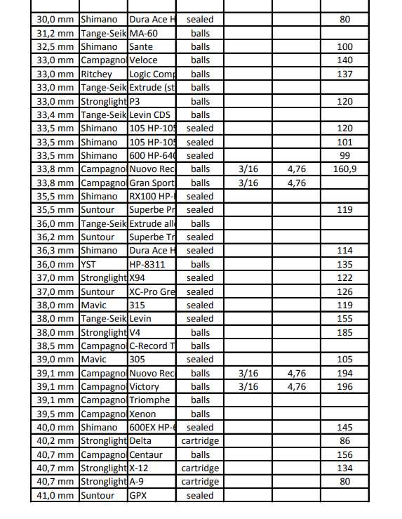

Die Liste kommt glaube ich von mir und steht online

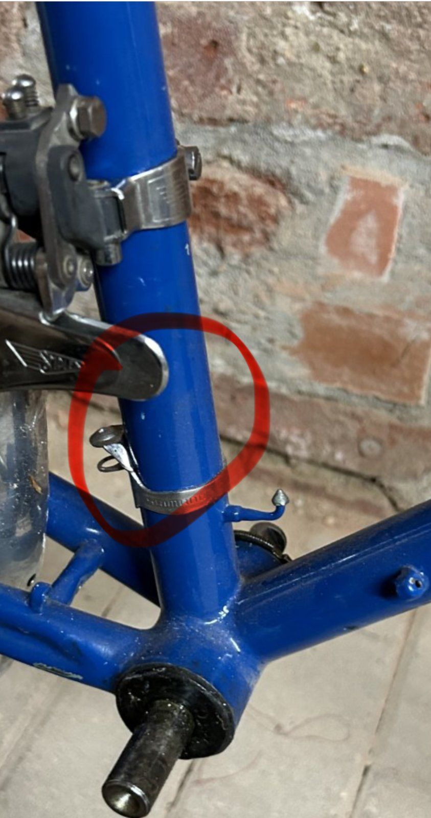

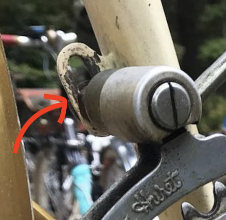

@SirFaust und ich haben das auch schon kurz diskutiert. Am Rahmen hatte siech wohl mal jemand mit einer Shimano-Schelle beholfen, weil selbiges Problem.
Das ist natürlich "nicht schön" auch wenn es geht.

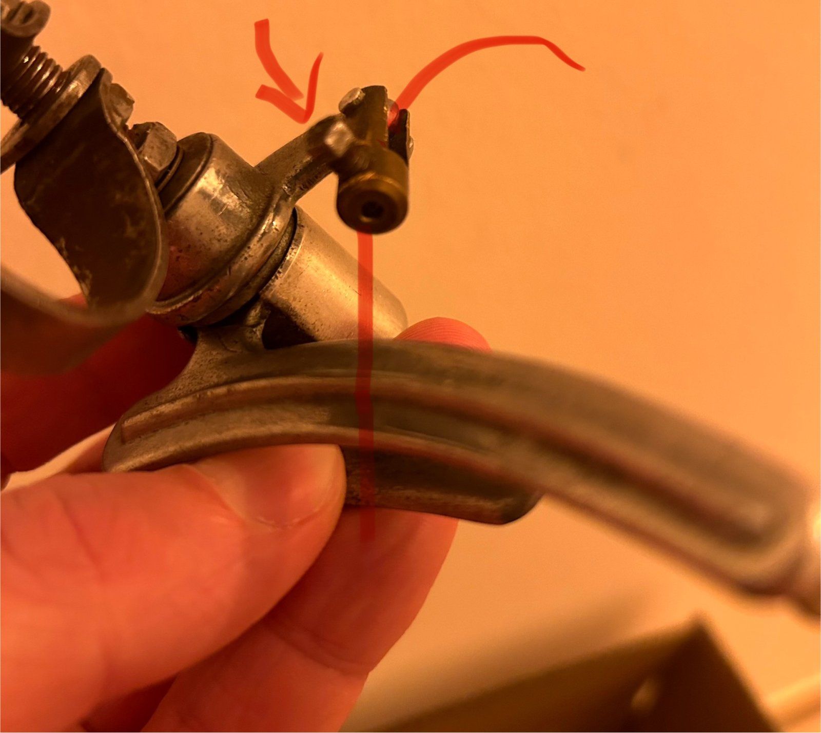

Ich könnte mir vorstellen
- dort einen kleinen Anlöter anbringen zu lassen, Lack kommt eh ab.
- am Huret ein anderes Messingteil fertigen zu lassen, das nicht nur den Zug aufnimmt, sonder auch die Hülle. Das ist dann aber sehr bastellig.
Bildquelle @SirFaust

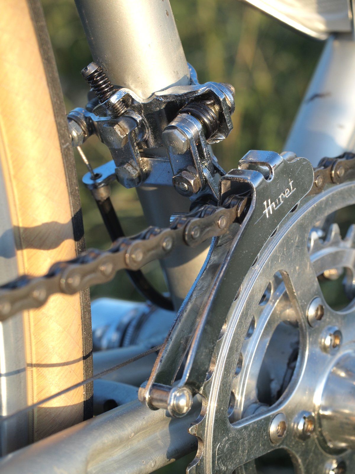

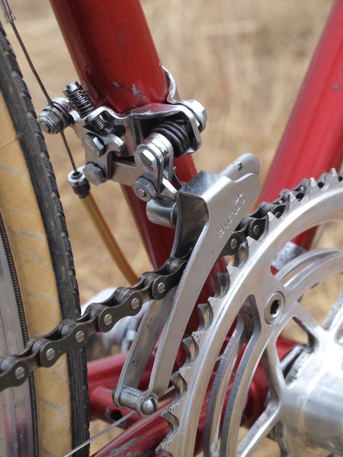

Ich persönlich schätze den Huret 600 Umwerfer sehr, dieser ist (in ordentlichem Zustand und mit 28.0 mm Klemmung) nur recht rar gesät.Denke auch, dass da ein Huret 600 dran gewesen sein könnte, macht zumindest am meisten Sinn.
Ist mir aber fast Wumpe, ich W I L L schon sehr diesen Huret Umwerfer da dran sehen..
Hier an meinem Elvish:
Und hier an meinem A. Sauvageon:
Meist sind die Leitbleche verbogen oder ziemlich an- bzw. durchgeschliffen und die Schrauben oft sehr rostig.
P.S. Das Modell 700 wird interessanterweise öfter angeboten (auch wenn es eine Kategorie höher eingestuft war).

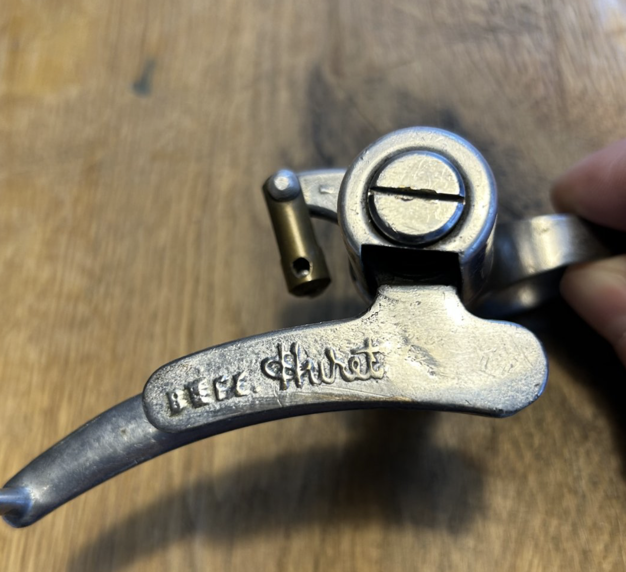

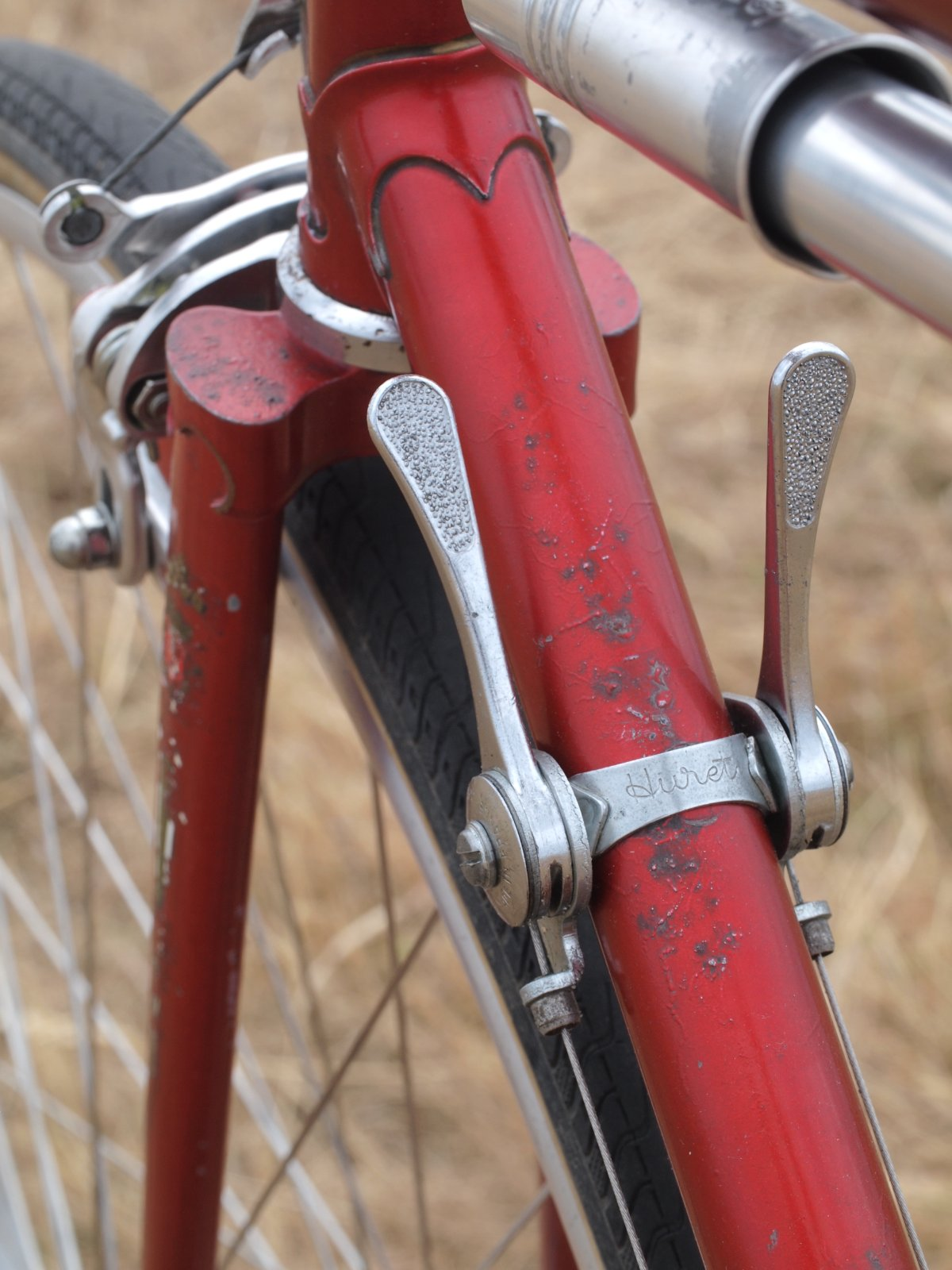

Die passenden Schalthebel wären folgende, ich habe davon jedoch leider keine vorrätig:Was fehlt akkut?
Wo könnte ich Eure Hilfe brauchen?
Fürs Erste benötige ich:
- Fittings zur Montage der Schutzbleche an den Ausfaller-Ösen trotz gekürzt und zu "neu" würde ich die gerne erstmal verbauen
- geeignete Schalthebel
- geeignete Bremsgriffe, die auch Bremsen für einen Mustache Lenker
Im Vergleich mit Alvit und Umwerfer sind die Hebel zum Glück einfacher zu bekommen. Ich schau mal, was ich noch an Huret Hebeln habeDie passenden Schalthebel wären folgende, ich habe davon jedoch leider keine vorrätig:
