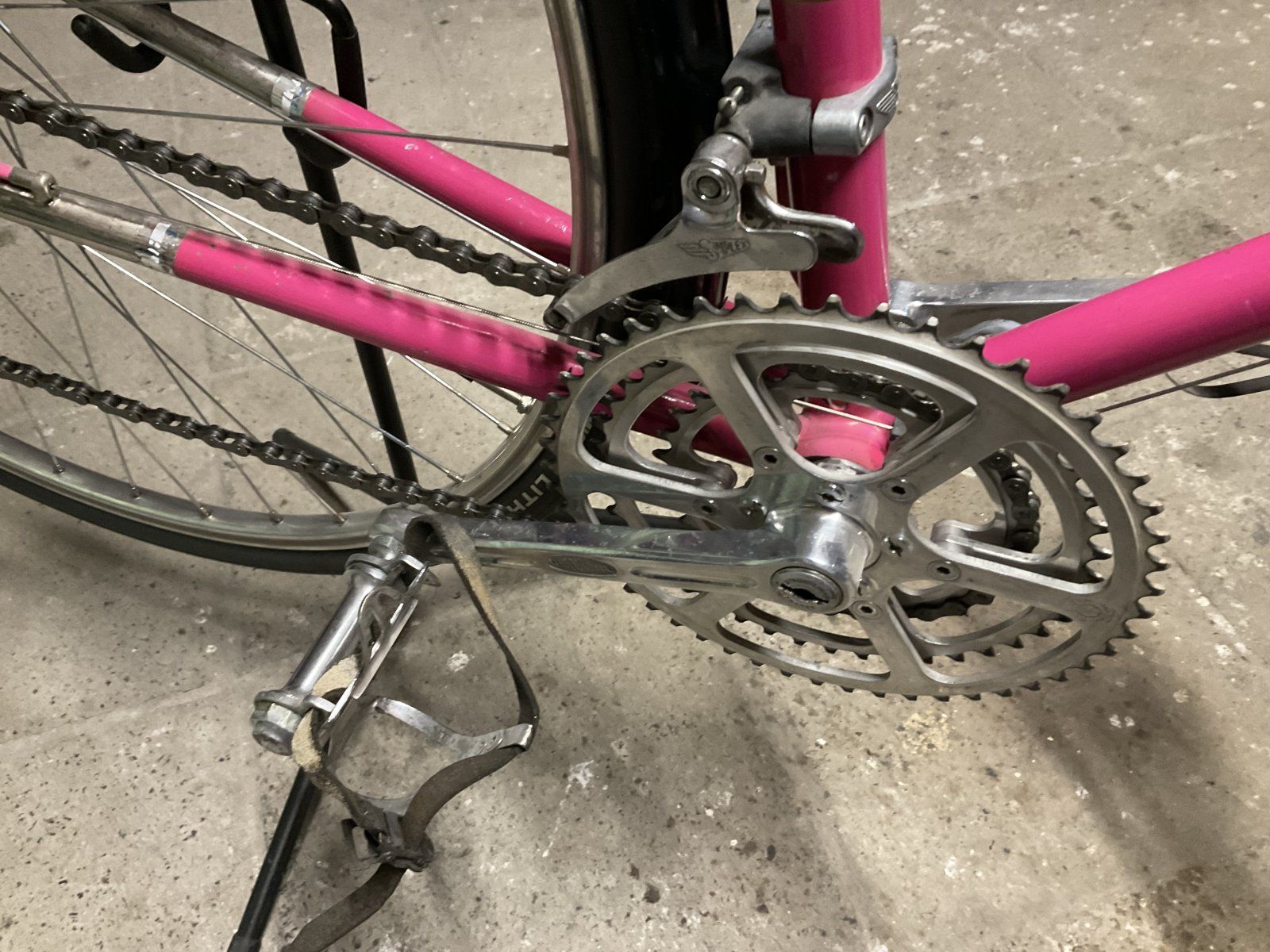

Noch etwas inspiration: Mit den Huret Ausfallenden würde ich auch die Stelvio (so noch nicht verkauft) als komplette Anlage ersmal montieren (falls verkauft, ich hab noch ein komplettes Set bei seite gelegt). Oder eine komplette Jubileé (hast du ja bestimmt noch 😉) . Dazu eine Stronglight 49d mit Specialities TA 3x (50-40-30)... dazu vielleicht noch Pepperpot / Champion Laufräder.
Stronglight 49 in 170 mm hätte ich zu bieten mit gerade ent-nos-ten TA 30-40-50.

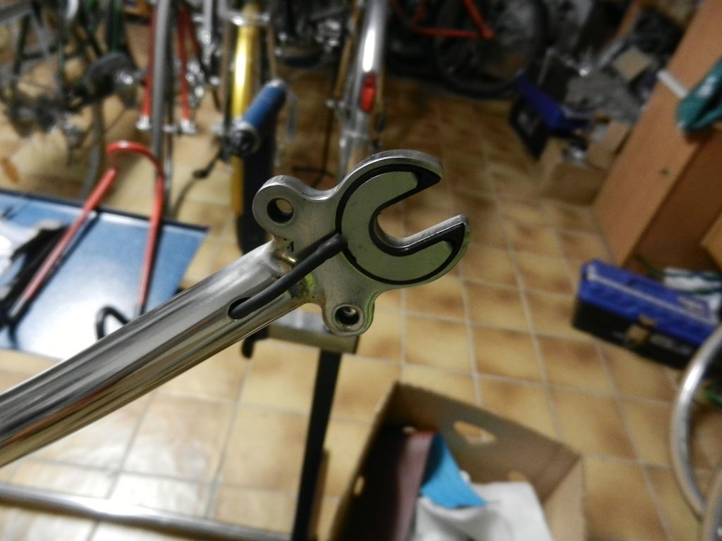

Ist das nachträglich gemacht worden?
Ich weiß auch schon wo ich das vermtl. gemacht bekommen könnte.
Die Ösen für den vorderen Träger sind nicht nachträglich gemacht, das Rad war schon so, als ich den Rahmen bekommen habe. Die kleinen Ösen fürs Lichtkabel an der linken Gabelscheide wurden nachträglich angelötet. Ein Son läuft in beide Richtungen und so kann der Anschluss auch links sein.
Bei deiner Gabel ist vielleicht der Dynamohalter im Weg, falls du Ösen ranhaben willst.

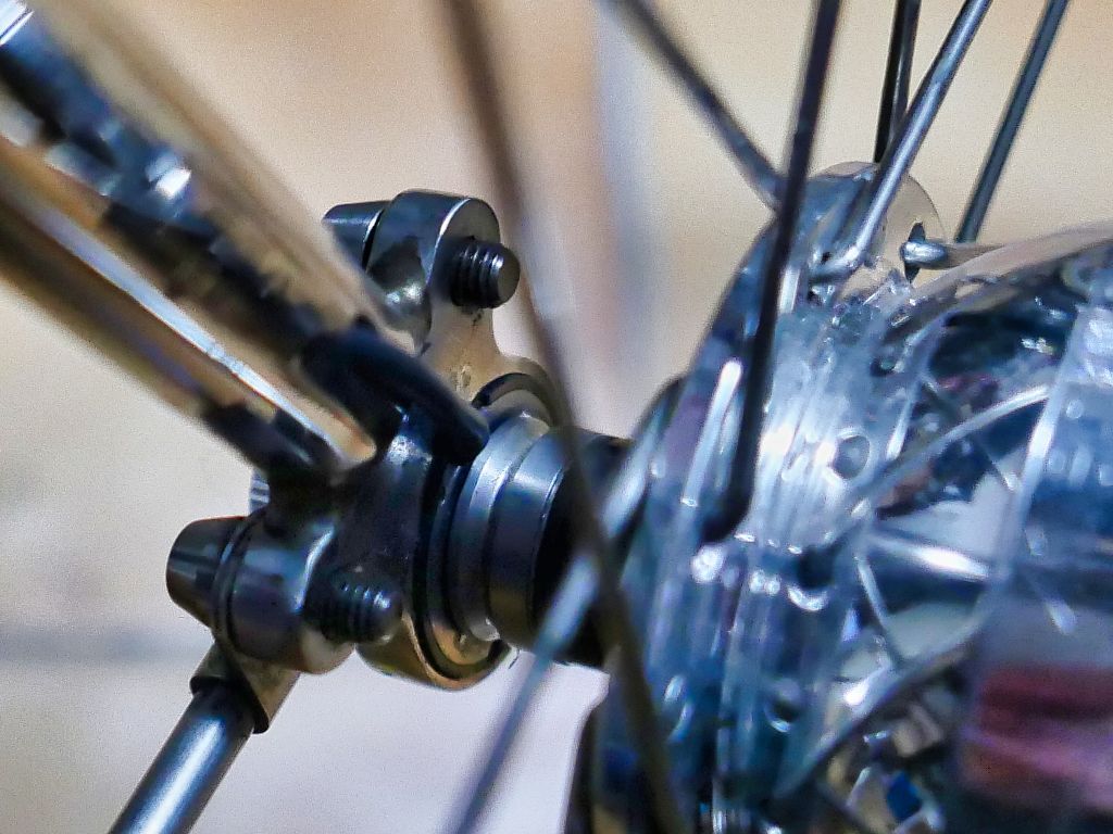

Beim KugelSON ist es kein Problem, den auch rückwärts laufen zu lassen. Beim WäcshatrommelSON ist das nicht empfohlen. Ich hatte damals extra bei Schmidt Maschinenbau angefragt und sie haben mir abgeraten und auch Gründe dafür genannt, die ich aber in den fast 20 Jahren seitdem wieder vergessen habe.
Am Ulti habe ich deswegen symmetrische SL-Ausfaller, weil man die li/re verwenden kann. Bei mir ist die Kontaktierung linx, weil da auch die Lampe ist.

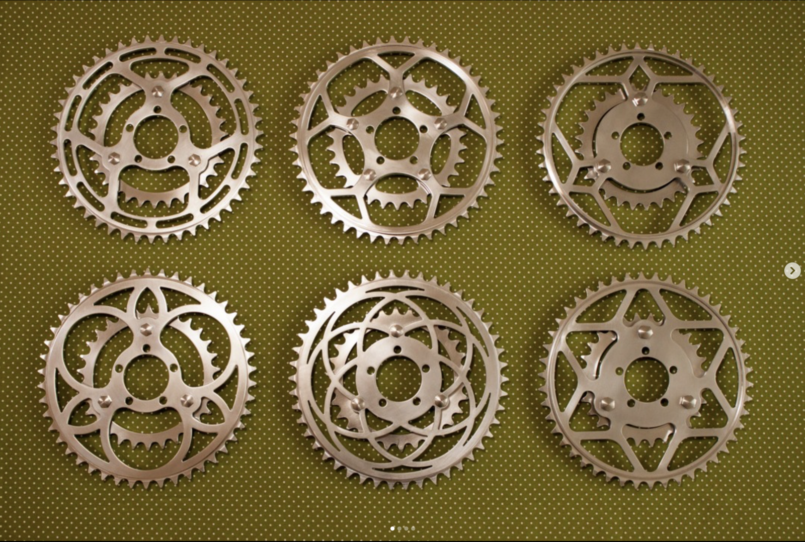

"From top left to bottom right in following the picture:
1 - Simplex Touriste 46-30T
2 - Cyclo Rosa 46-30T
3 - Stronglight Diamond 46-28T
4 - "Herse Verot" 46-30T,
5 - Hermes 46-30T
6 - Narcisse 46-28T
I will have a few other ones soon as well, one 1x 12 speed for.modern setups. And also a vintage TA Adaptateur Triple which will be 46-38, with any 80 BCD small ring TA offers"
Das hab ich zugeschickt bekommen, die Versandkosten mit NLpost sind mit knapp 10€ moderat.
Die Presie für die Sets incl. Schrauben liegen zw. 195 und 215 Euro. Das Stronglight Diamond ist mit 225 das teuerste. Ein Set TA Blätter in NEU kostet ohne Schrauben um die 70-80Euro.
