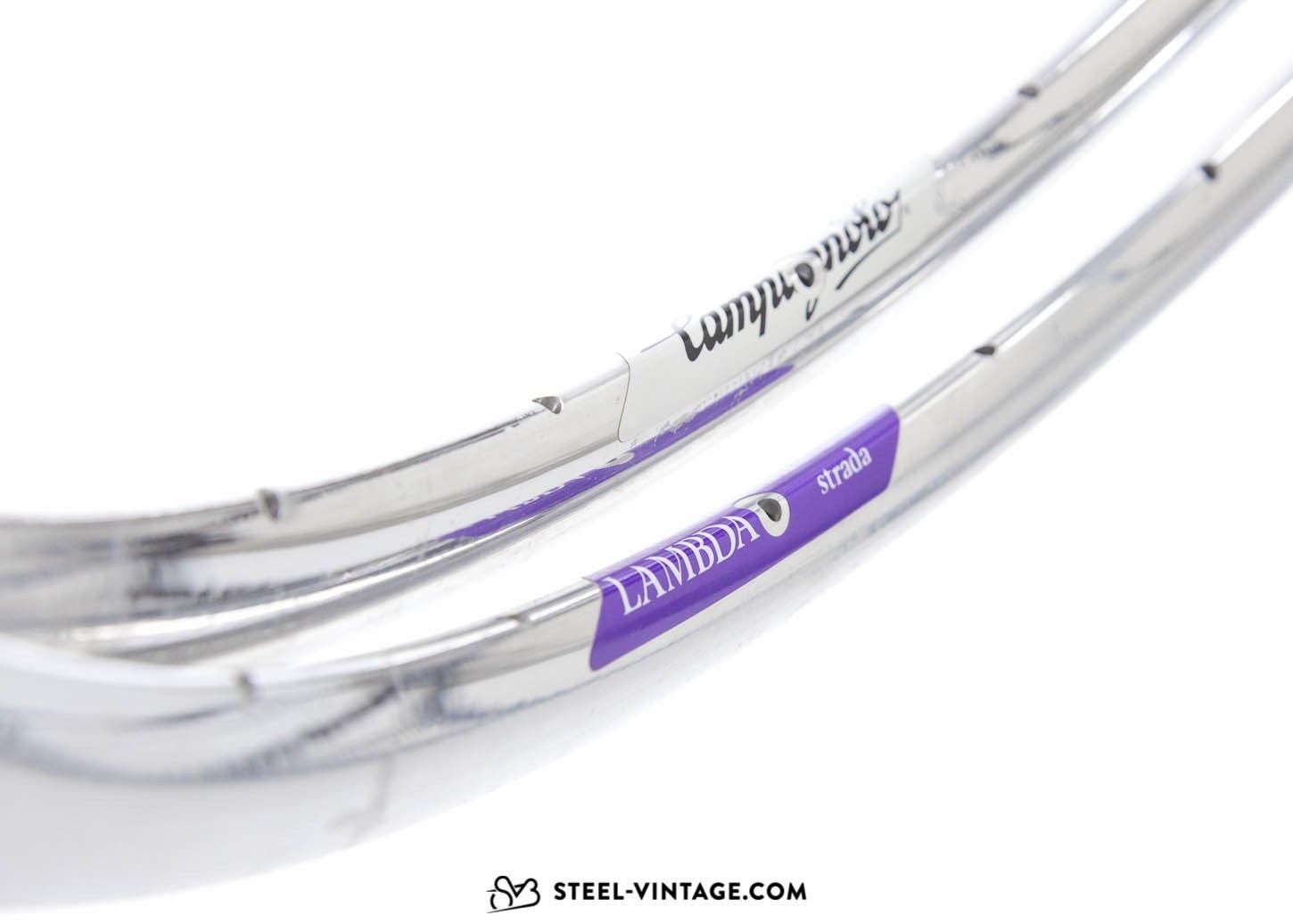

und ich muss mir leider Shamals kaufen.
Würde ich bei dem Rahmen nicht in Betracht ziehen. Die sind zu wuchtig für den kleinen Rahmen und das Lila passt nicht zum Rot.
Zum Vergleich. Der Rahmen hat ca. Rh 54 oder 55 und da ist es grenzwertig.
Wenn es hohe Felgen werden sollen, dann eher sowas:
