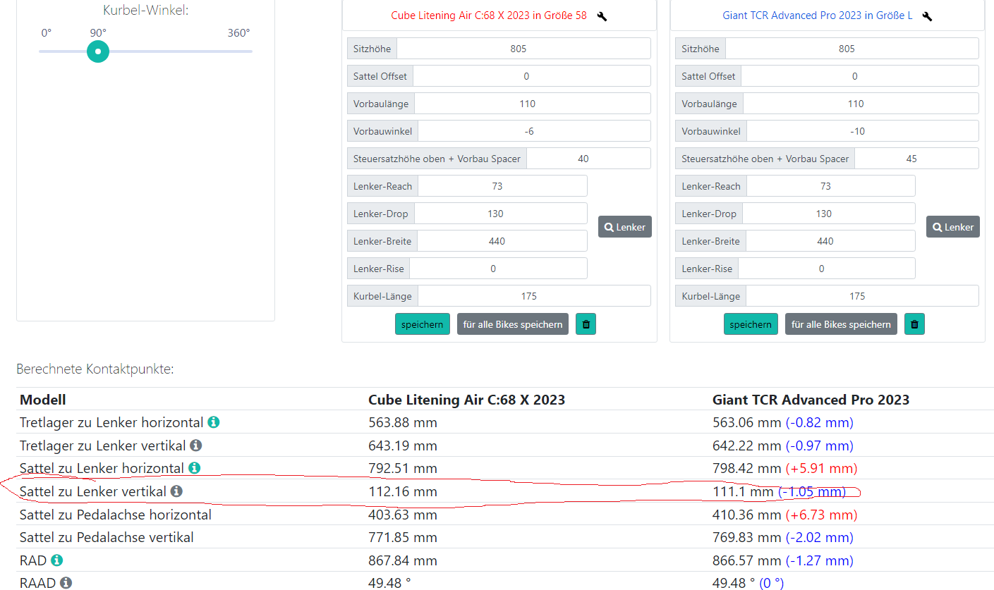

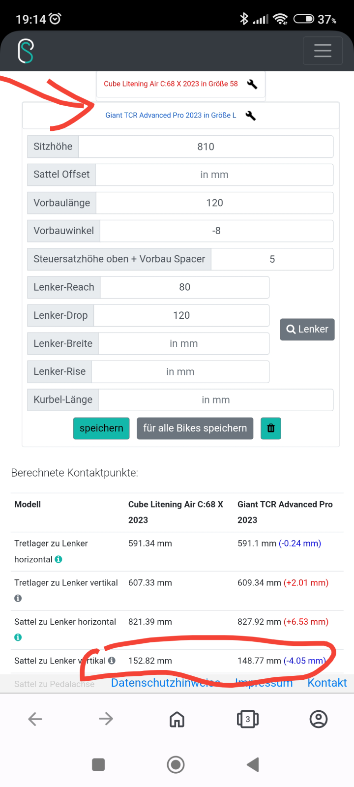

Werde hier mal fragen, da ich Litening Air kaufen will. Größe 58. Sattelhöhe habe ich 81cm in jetzt habe ich TCR Pro 0 (L), der praktisch identisch Geometrie hat wie Air, und drop zum Lenker ist ca. 10cm (bei allen Spacers unter (4,5cm).
Aber dieser Kolege der einen 58 verkaufe sagt (beim Fragen), dass bei 81cm Sattelhöhe hat er ein Drop von 16cm. Und alle Spacers (ca. 4cm) sind auch unter der Vorbau!!!

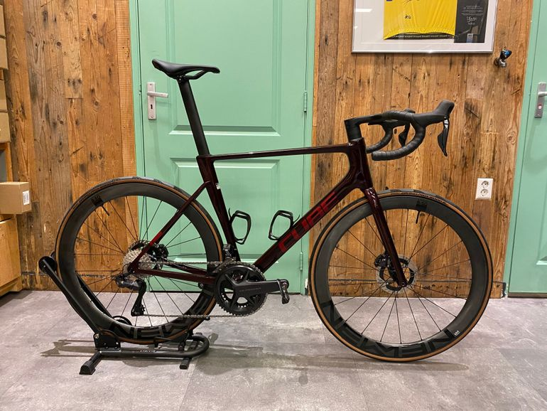

https://buycycle.com/sl-si/bike/litening-air-c68x-race-2023-95955
Wie ich mal gemesen aus Foto habe, ist Sattelhöhe ca. 87cm. (habe aus Basis 52cm Sattelrohr für 58 Größe genommen).
Kann mal jemand komentrieren?
Mir zeigt es aber 11cm. Sattelhöhe 80,5cm.
Klar, du hast ja auch mehr Spacer eingetragen. Die Steueratzhöhe bezieht sich auf alles, was zwischen Oberkante Steuerrohr und Unterkante Vorbau befindet.
Wobei ich mir nicht sicher bin, ob er die Kappe berücksichtigt. Ich glaube aber eher nicht.
Also muss Kollege der verkauf Air 58, höhere Position haben, als 81cm Sattelhöhe, damit er 16cm Drop hat. Bei 4cm Spacers unter Vorbau.
