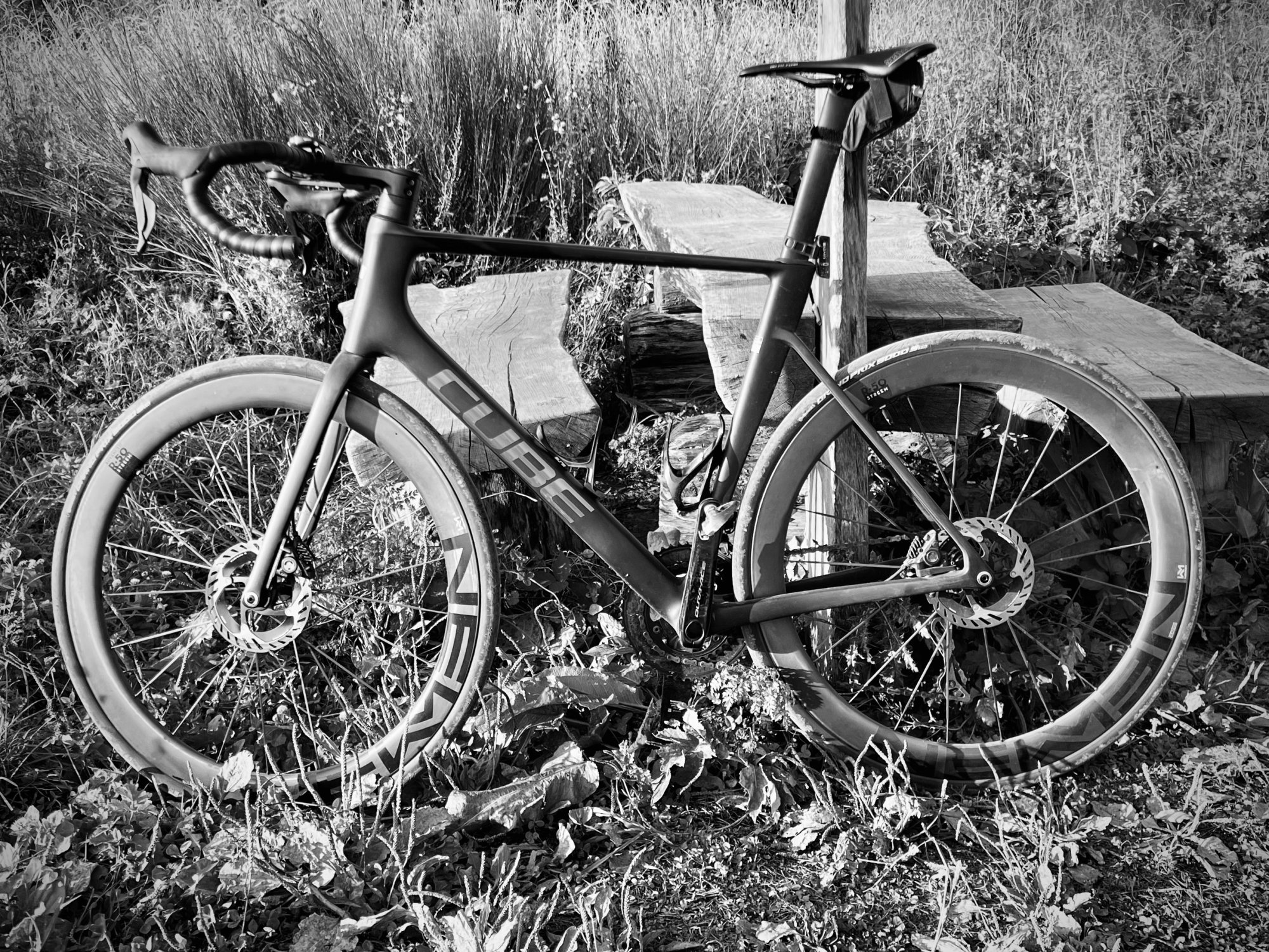

Heute wurde mein Litening Air mal als Grave-Bike missbraucht 😃 Bin einige Bergintervalle gefahren und muss sagen: Wenn der Schotter noch fein genug ist oder feste Erde auf dem Weg ist, kann man richtig gut Gas geben. Bereift bin ich mit GP 5000 TLR (tuebless) in 28 mm Breite. Für den Wald hatte ich den Druck auf 4 bar gesenkt, das fühlte sich schnell und gut an. Auf der Straße fahre ich meist 5 bis 5.5 bar.
Allerdings: Bei zu groben oder gar wurzeligem Untergrund fühle ich mich auf dem MTB deutlich wohler. Ebenso bei den Abfahrten.
Es macht sicher Spass, aber ein so teures und edles Rad wäre mir zu schade, um auf Naturwegen zu fahren.
Sind auch nur viele kleine Schlaglöcher hintereinander...musste neulich mal gut 4km Grobschotter mitm Aero durchdrücken um ein Squadrats-Loch zu schließen, is nicht geil, war nicht schnell, aber was soll denn passieren 🤷 Reifen halten mittlerweile deutlich mehr aus als die Dackelschneider früher. Und ich erwarte von nem Paartausendeurorad eher dass das gut geht als von nem Dreihunderteuroprügel aus'm Baumarkt.

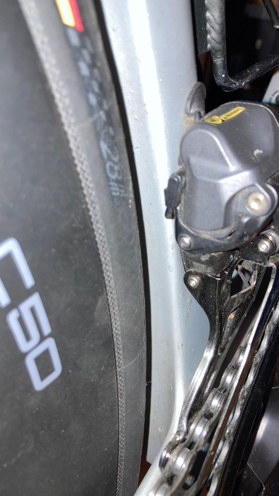

Gibt es eigentlich eine anständige Lösung um das Akku-Kabel am Umwerfer zu verlegen?
Hintergrund: Habe mir einen Winter LRS gegönnt & montiert. 32mm Conti 4 Season auf Fulcrum 5 (20mm innen) - geht sich beim Rahmen alles locker aus, einzig das Kabel steht zumindest bei mir recht nahe zum Reifen (siehe Fotos) Wenns da eine andere Möglichkeit gibt würde ich es besser finden :D
Dreh die Gummieinführung so, das die Öffnung nach links zeigt und schiebe das Kabel so weit wie möglich rein. Ich musste den Umwerfer dafür demontieren. Knapp bleibt es aber so oder so.
Der Gummi, der in den Rahmen geht, so drehen, dass das Kabel nach unten rausgeht, dann kannst du es sehr gut verlegen!
