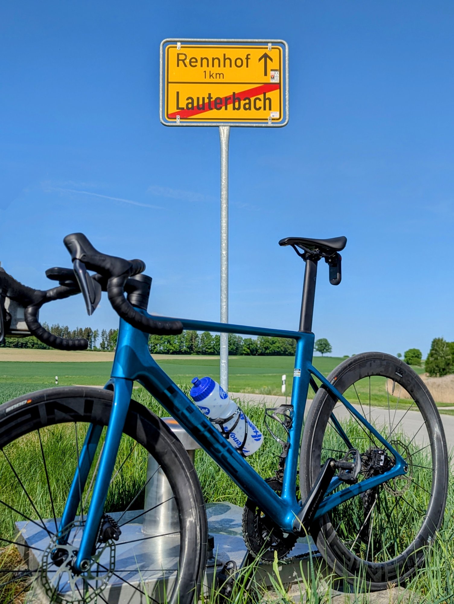

Pedale und Schaltauge sind es wohl auch nicht, außer Tretlager fällt mir jetzt nichts mehr ein 🤷‍♂️
Ich habe jetzt aber ein kurzes Video vom Geräusch, original ist es lauter:
Vielleicht kennt das Geräusch jemand 🤔
Hast du mal das Hinterrad ausgebaut und die Kontaktpunkte von Nabe zu Rahmen gefettet? Also Steckachse natürlich auch, aber das ist ja standard. Nur die Kontaktpunkte Nabe/Rahmen vergessen viele.
Ich habe mir ein Litening Aero gegönnt - soweit sogut. Wenn ich den Lenker drehe höre ich ein moderates "Scheuern" bzw. Reiben. Das sind die intern verlegten Züge - ich habe schon den Steuersatz auseinander genommen und so gut es geht die Leitungen etwas gefettet (lithium grease .. keine Angst :)) und versucht neu zu verlegen. Durch die Vorderbremse bekomme ich die Gabel nicht raus, da müsste ich die Leitung kappen - ist nur meine Notlösung. Es ist zumindest kein Klappern zu hören, aber ich vermute die hintere Bremsleitung scheuert etwas an der Bürste oder am Rahmen. Ich habe jetzt 9mm dicke Schaumstoffhüllen besorgt (sind die dünnsten die ich gefunden habe). Das wäre dann mein Versuch die Leitungen ruhig zu bekommen. Aber auch da wäre der Aufwand enorm.
Jetzt bin ich am überlegen wie viel Zeit, Aufwand und Nerven ich investiere um das Ganze zu verschlimmbessern. Wie sieht das bei euch aus? Habt ihr ähnliche Geräusche? Ist es realistisch, diese internen Züge wirklich silent zu bekommen, sodass man nichts hört? Oder ist durch die Bauweise und den hohlen Carbonrahmen quasi unvermeidlich, dass leichte Geräusche entstehen?
Ich hatte die von dir beschriebenen Geräusche bei den Tests mit weniger Spacern. Wäre ich nicht wieder zum ursprünglichen Spacerturm zurückgekehrt, hätte ich die Leitungen kürzen lassen.
Und jetzt ist absolute Ruhe? Das ist also tatsächlich möglich? :)
Meine hintere Bremsleitung ist tatsächlich sehr lang, die kann ich bestimmt 10cm aus dem Steuerrohr ziehen. Die könnte ich ja am Bremssattel-Ende kürzen. Aber danke in jedem Fall für den Tipp - ich werde die hintere Bremse mal losschrauben und nach hinten rausziehen um zu sehen ob es dann ruhiger wird.
Es ist zu 98% Ruhe.
