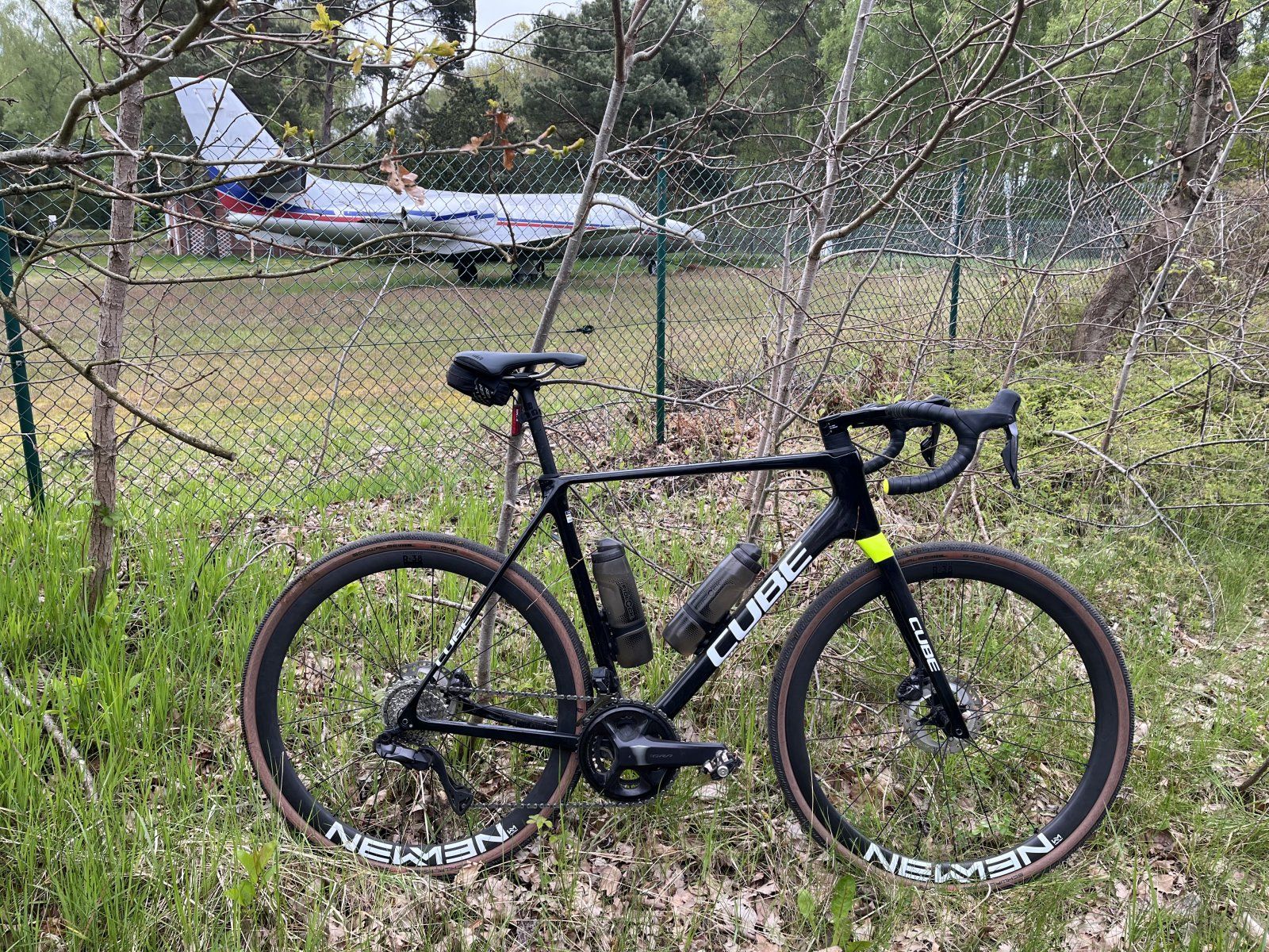

Ich finde weiße Decals eigentlich ganz cool; da man aber eh keine Auswahl hat, ärgere ich mich auch nicht über die schwarzen am Cube Dezenter ist es auf jeden Fall... Bei den Pro-Teams kommt es aber auch so ein wenig aus der Mode. Die letzte Zeit hatte nur noch Jayco durchgehend weiße Cadex-Logos; fällt dann im Peloton gut aufWeiße Decals gibt’s eh nur bei den Pro Teams

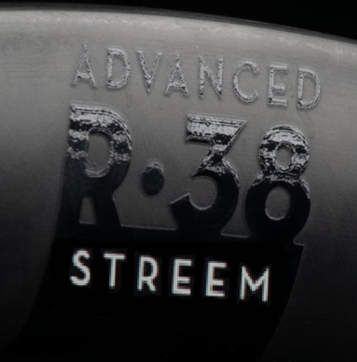

Wenn ich mich nicht sehr täusche geklebt; sonst dürfte man da ja keine unebenheit spüren Die Felge selbst ist ja auch gar nicht lackiert, von daher würde es mich wundern, wie man die Decals einlackieren kann...sind die nur geklebt oder einlackiert?
Bist du dir sicher? Hatte nicht im Agree-Thread jemand die Decals geändert; wie geht denn das wenn die aufgedruckt wären?Hab neulich mal drübergefühlt, bin mir sehr sicher dass die Decals direkt draufgedruckt/lackiert wurden.
Nachtrag: Jep, siehe Produktbild auf deren Website, da sieht mans auch gut:
z.B. Überkleben.Bist du dir sicher? Hatte nicht im Agree-Thread jemand die Decals geändert; wie geht denn das wenn die aufgedruckt wären?
Finde die schwarzen auch dezenter, aber hier ist es halt so;-)Weiße Decals gibt’s eh nur bei den Pro Teams
Auf dem schwarzen glossy Rahmen mit weißer Schrift sieht die weiße Newmen Beschriftung auf den Laufrädern sogar besser aus! Wenn die Felgen aber höher werden, wird es mit dem Weiß too much!Finde die schwarzen auch dezenter, aber hier ist es halt so;-)
