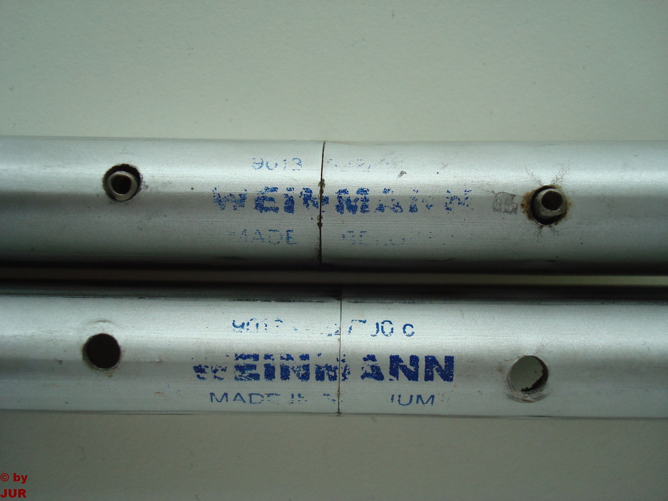

ich hab da auch gleich eine frage. ich wollte von zwei LRS die felgen miteinander austauschen. speichenlänge usw. hätte gepasst, so dass ich nur ein paar mark in neue nippel investieren müsste und "mal eben" umspeichen und zentrieren lassen könnte.
beim auspeichen ist mir aufgefallen, dass die felge des HR an einigen nippellöchern ansätze von rissen hat. an einem loch sind sogar zwei risse relativ stark ausgebildet. ca. 2-4 mm lange risse. es handelt sich um eine campagnolo moskva 80 felge. sie hat ein v-profil und ungeöste nippellächer. fotos liefere ich noch nach.
nun die frage:
- ist es möglich die felge weiterhin zu nutzen??
- wenn ja, sollte ich sie lieber weiterhin hinten fahren, weil dies generell unbedenklicher ist oder lieber vorn einspeichen, da hier weniger gewicht drauf ist??
- oder ist das lebensgefährlich und ein fall für die tonne??
was dazu vielleicht noch wichtig zu wissen wäre, ist ich wiege zwischen 75 und 80 kg und ich hatte eigtl. vor das rad durchaus richtig zu nutzen, also auch mal mit 60 sachen 'nen berg runter zu brettern.
danke für eure einschätzungen! fotos werden noch nachgeliefert
Seh' ich genauso. Zwar würde ich nicht mal sagen, dass es besonders gefährlich wäre -bevor es die Felge "zerreißt", segnen zuvor die Speichen das Zeitliche-, aber es lohnt sich nicht, Arbeit reinzustecken, weil der Riss ja nich' besser werden wird.
Ich lasse mich aber gern eines besseren belehren.
Grüße

die felge ist halt eine, die ich sehr gerne habe (und daher ja auch umspeichen will) und offenbar nur schwer zu bekommen ist.
Verstehe ich das richtig: Die Risse sind an den Bohrungen der Felge? Wahrscheinlich gehen diese dann radial vom Loch weg.
Korrekt? D.h. die Zugspannung der Speichen hat das Alu der Felge soweit beschädigt, daß bereits sichtbare Risse auftreten und damit ist die Felge eindeutig Altmetall.
ja, so in etwas verhält sich das... oh je :( das ist aber schade. nicht das ich wirklich daran geglaubt hätte, aber ein wenig hoffnung hatte ich ja noch... miste. dann geht nun die felgensuche los...

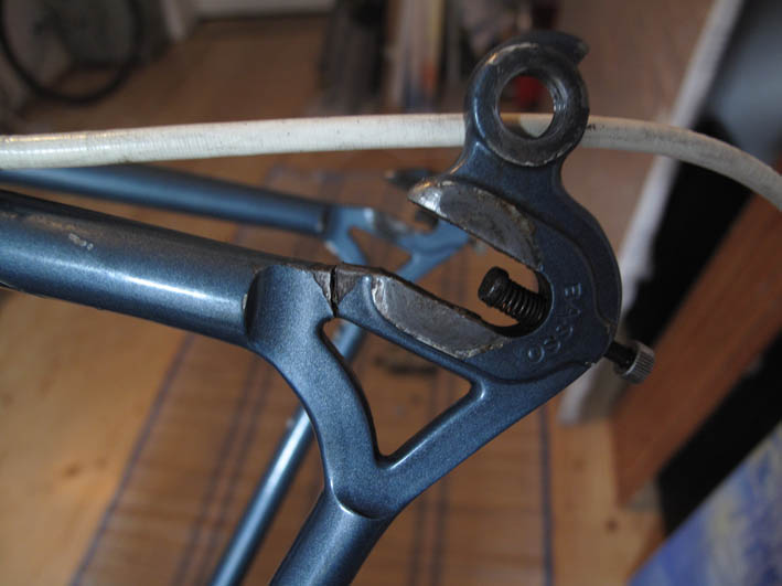

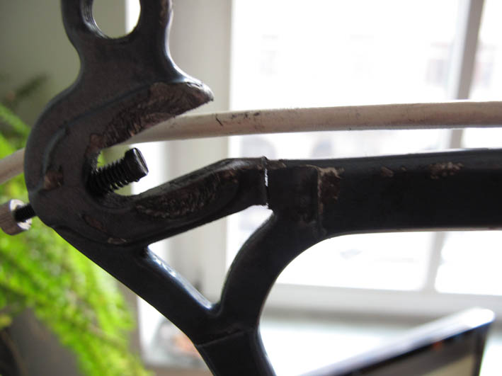

Basso Paris-Roubaix. Cromor Rohr. Wie sie sehen; Ausfallende gebrochen. Obwohl ich bereits schlimmes ahne, nun meine Frage: Wie sinnvoll wäre hier eine Schweißnaht um den Rahmen weiter, zumindest im Alltag zu nutzen. Solides Werkstück, noch weit vor dem Rohr gebrochen, sollte doch theoretisch möglich sein. Welcher Stahl wird denn meist für Ausfallenden genommen (Kohlenstoffgehalt)? Ist doch sicherlich nicht das gleiche wie das Rohrsatzmaterial. Ist von dererlei Schweißerei generell ab zu raten? Danke vorab!
