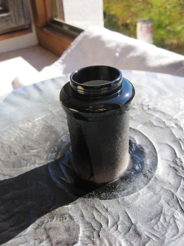

Nicht zufällig war nur die untere Schale an diesem Deore DX-Steuersatz (1989 - 1993), den ich wegen der ungewöhnlichen 1/4"-Kugeln unbedingt verbauen wollte :) , angerostet - ich habe sie mal fix entrostet, sprühlackiert und auf dem Fensterbrett in der Sonne "eingebrannt":

Der untere Konus hat übrigens so eine Art "Kolbenring" eingearbeitet (wie beim Verbrennungsmotor, nur dass es hier sinngemäß sozusagen ein "Zylinderring" wäre ;) ) - offenbar soll sich der also bei Überlastung drehen/bewegen können. Ich wollte den Konus erst festkleben, eben weil er relativ locker saß, bis ich diesen Federring sah und mir dachte, dass sich die Jungs bei Shimano wohl etwas dabei gedacht haben werden, wenn sie an dieser Stelle so eine fertigungsaufwendige Lösung wählen ...
