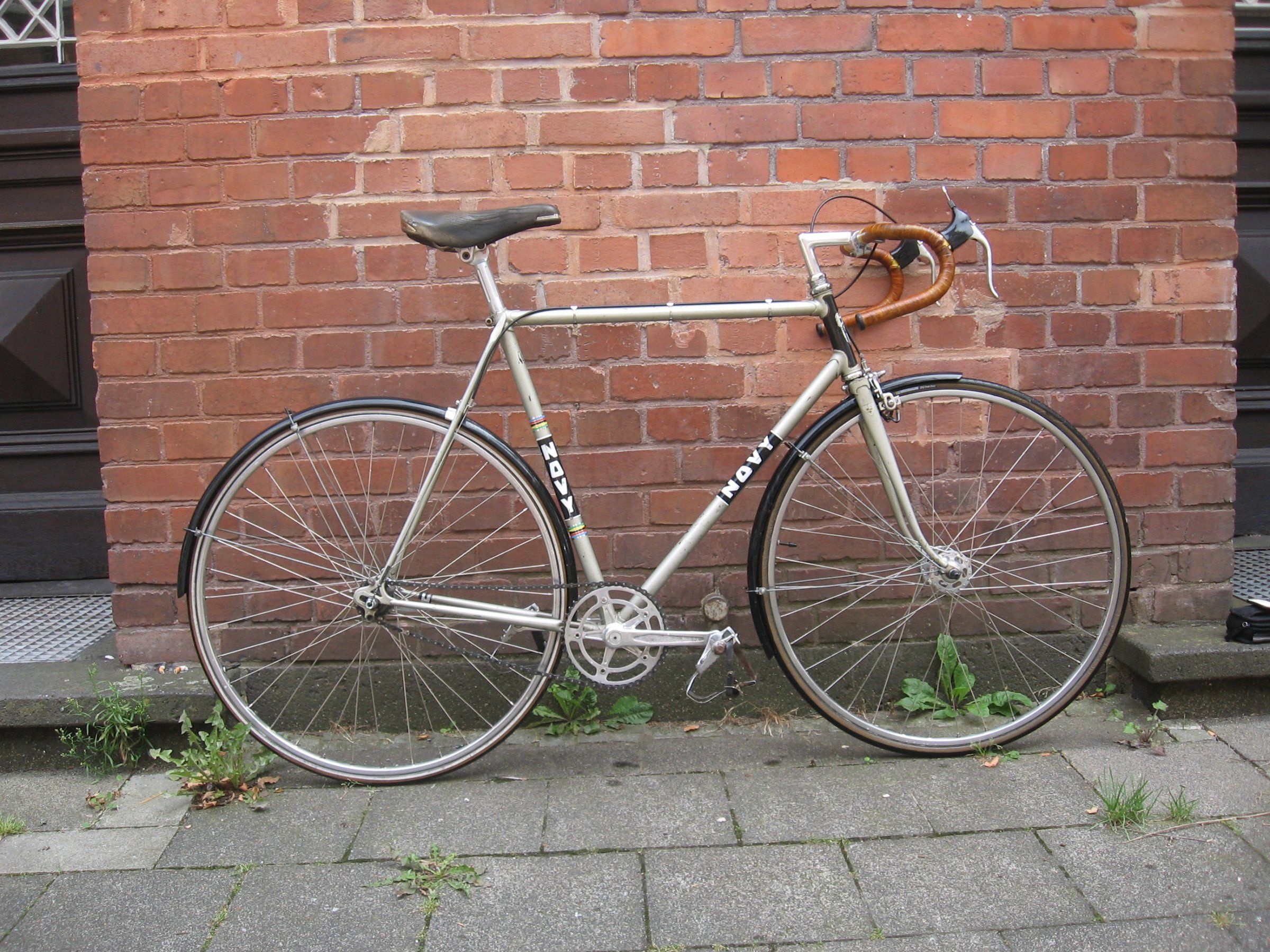

Die haben auch 531 Rahmen im Programm gehabt. Hier mein Novy mit Sachs 3G. Sieht heute etwas anders aus :)
Der Kettenschutz ist typisch für klassische belgische Räder. Der feste Baguettträger auch. Gibt da wirklich einige ganz nette "Stadt"räder
