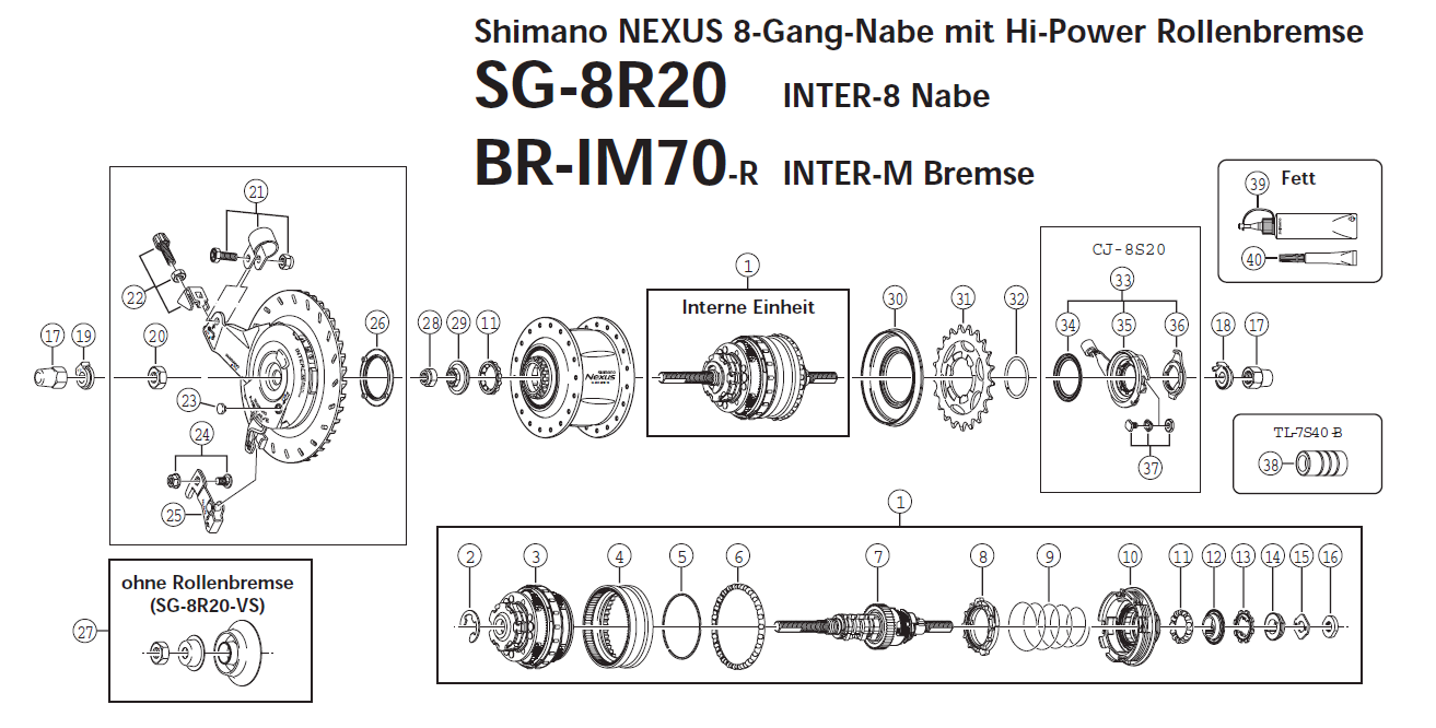

Das kann man machen, ist aber nicht ganz optimal. Es geht um eine schwarze Hartkunststoffkappe (mit Blech"hut"einsatz), die anstelle der Rollenbremse auf die linke (Nichtantriebs-)Seite der Nabe aufgesetzt und verschraubt wird - in dieser Explosionszeichnung die Teilegruppe 27 unten links:
Durch die Mutter wird der Blech"hut"einsatz auf der Achse fixiert, steht also fest, während die Nabenhülse sich dreht; wenn man die Mutter weglässt, wird sich die Blechkappe mit der Nabenhülse drehen, da sie Teil des Dichtungssystems für das Hauptlager links (Konus 29 und Kugelring 11) ist, und wird möglicherweise die Achse beschädigen.
Besser wäre es sicherlich, die Bundmutter 28 auf der Achse (... die wird ja nur für die Rollenbremse in dieser Form benötigt ...) schmaler zu machen oder durch eine Zweiflach-Mutter, wie sie auf der Antriebsseite zum Kontern des Festkonusses verwendet wird (Teil Nr. 16), zu ersetzen , und die Teile der Kunststoffkappen-Baueinheit 27 sinngemäß entsprechend zu kürzen.

... wobei letzteres sogar ein entscheidender Vorteil ist, wenn man die Nabe in einem klassischen Rahmen ohne Scheibenbremse verbauen möchte, da sich an der Alfine 8 in der Baubreite definitiv nichts "wegkürzen" lässt:

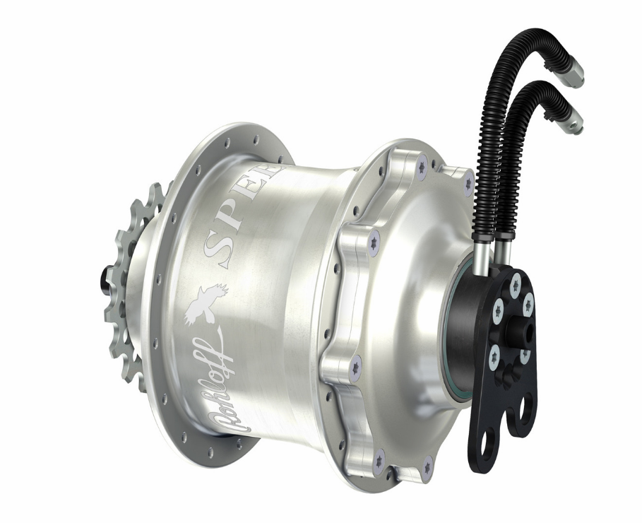

Die meisten Getriebenaben haben Vollachsen, weil die Schaltmechanismen in der Regel in oder unmittelbar auf der Achse liegen; so weit ich weiß, ist die Rohloff Speedhub da die einzige Ausnahme.

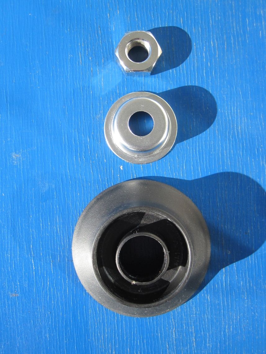

Hier mal alle Teile dieses Abdeckkappen-Systems, von der Naben-Außenseite her gesehen:
... und von der Innenseite her gesehen:
Weiter ist da nichts dran - keine Geheimnisse oder so ... ;)
Dann würde ich mir einige M 10-Schrauben, -Scheiben und -Muttern heraussuchen, außerdem eine große Scheibe als Säge-Anschlag:
... was "sägebereit" (... für Linkshänder, in diesem Fall - das hat aber nur mit der besseren Ausleuchtung zu tun ... ;)) so aussähe:
Und dann müsste man noch die Außenseite der Kunststoffkappe (aus Polypropylen) auf einem Bogen 100er Sandpapier entsprechend herunterschleifen, bis die Metallkappe (... der - dann ehemalige - "Hut" ...) fest auf der (... anstelle der Bundmutter verbauten ...) Zweiflachmutter aufliegt, und dann noch minimal weiter, bis sich die Metallkappe gut auf der Plastikkappe drehen kann (... wie erwähnt, steht die Metallkappe ja auf der Achse fest, während sich die Plastikkappe mit der Nabenhülse dreht ...):
Das wäre eigentlich alles, was man tun müsste, wenn man eine Shimano Rollerbrake-8-Gang-Nabe für einen klassischen Rahmen mit schmaler Einbauweite ändern wollte ... :)
