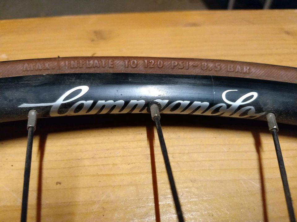

Guten Morgen,
erkennt Jemand diese Felge. Habe sie nicht im Campa-Katalog gefunden. Glaube aber auch nicht, dass der Campa Aufkleber nachträglich aufgebracht wurde. Eingespeicht ist sie mit einer silbernen Chorus OS Nabe, schwarzen Speichen und augenscheinlich etwas längeren Nippeln als normal, weitere Aufkleber sind nicht vorhanden:
Anhang anzeigen 1197665Anhang anzeigen 1197666

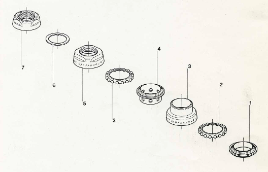

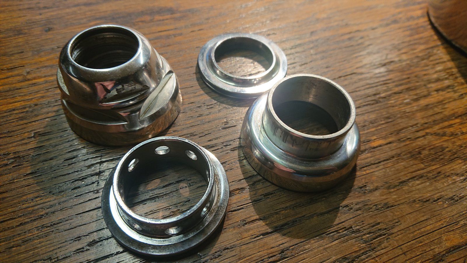

Ich habe da gerade ein Problem mit einem SR Steuersatz und zwar passt da
was nicht zusammen.
Es geht um den gelochten Steuerrohreinsatz Nr. 4 und der Schale.
Meine Vermutung, da ist das Teil evtl. vertauscht worden.
Diesen gelochten Einsatz gab es ja nicht nur beim Super Record sonder auch
bei den Pista Modellen, C- Record und auch beim Chorus.
Ich bin ja eher bei den alten Campateilen unterwegs....hat jemand von euch
evtl. so ein Teil vom Pista, C- Record oder Chorus liegen und könnte mal den
Aussendurchmesser der Laufbahn nachmessen?
Vielen Dank.
Der SR braucht 39,35.....was hast Du da C-Record oder Chorus?
Dann habe ich auf jeden Fall ein falsches Teil.
was ich hab, müssen andere klären.
das ist der bodensatz vom schreibtisch auf der arbeit. :D
so paar campateile beruhigen ungemein, wenn man mal in der warteschleife von ner hotline kreist...
Das ist nen Chorus mit der Fase.... :bier: Ich muss am WE erstmal nen Chorus Steuersatz kaufen @roykoeln...dann habe ich beim Lernen auf dem Schreibtisch was zu fummeln...wenn du sagst, dass das beruhigt.🤣
