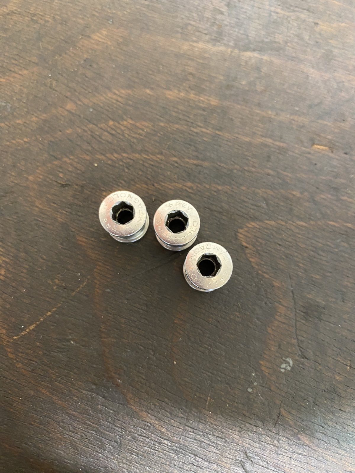

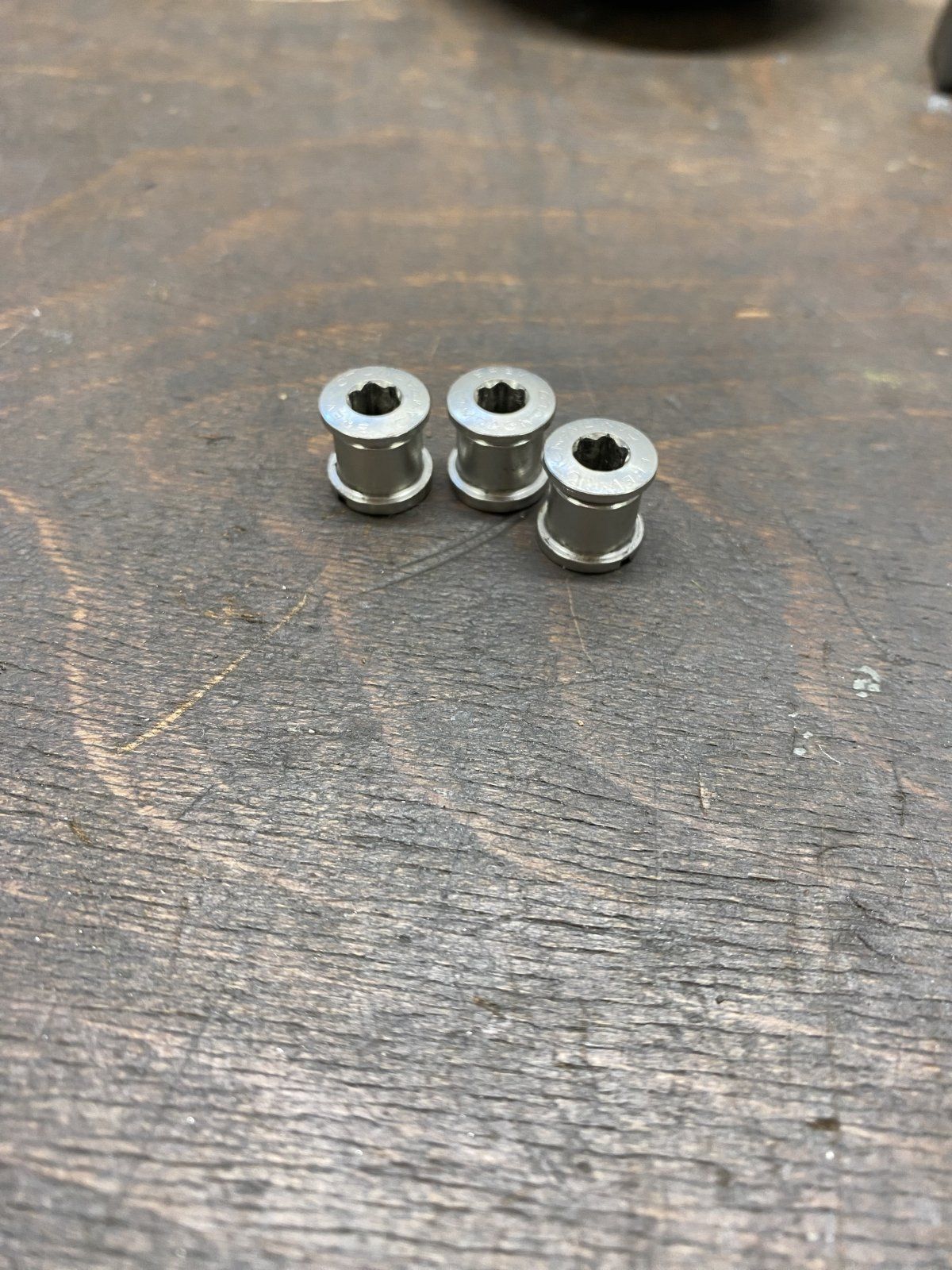

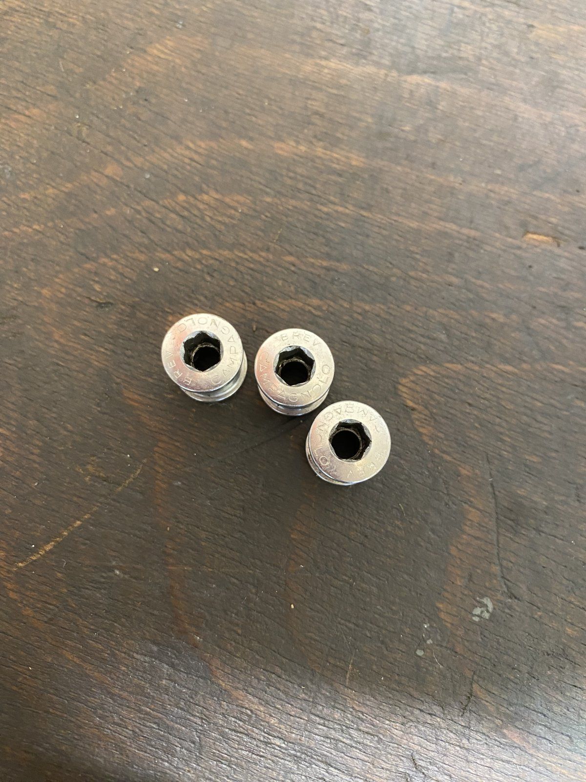

Ich habe beim sortieren meiner Kettenblattschrauben 3 nicht magnetische Schrauben entdeckt, die mit Brev. Campagnolo beschriftet sind. Wozu gehören nicht magnetische Kettenblattschrauben?

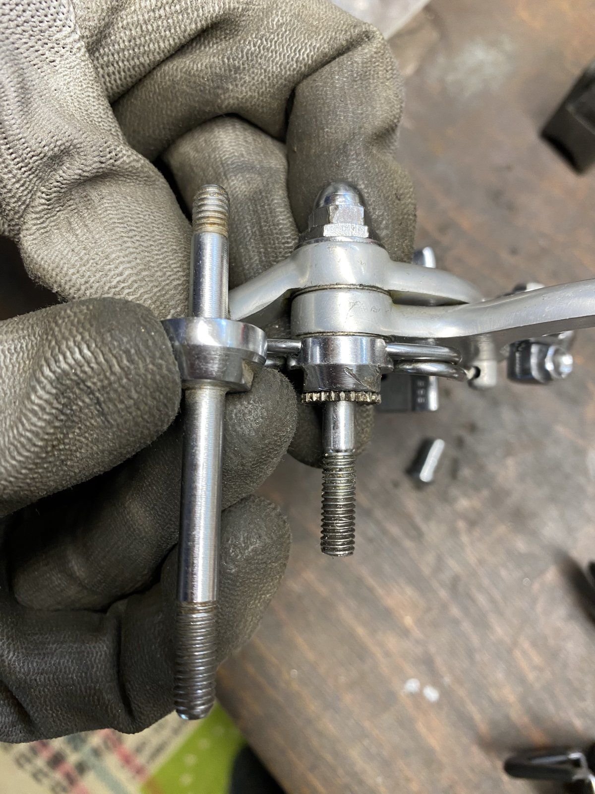

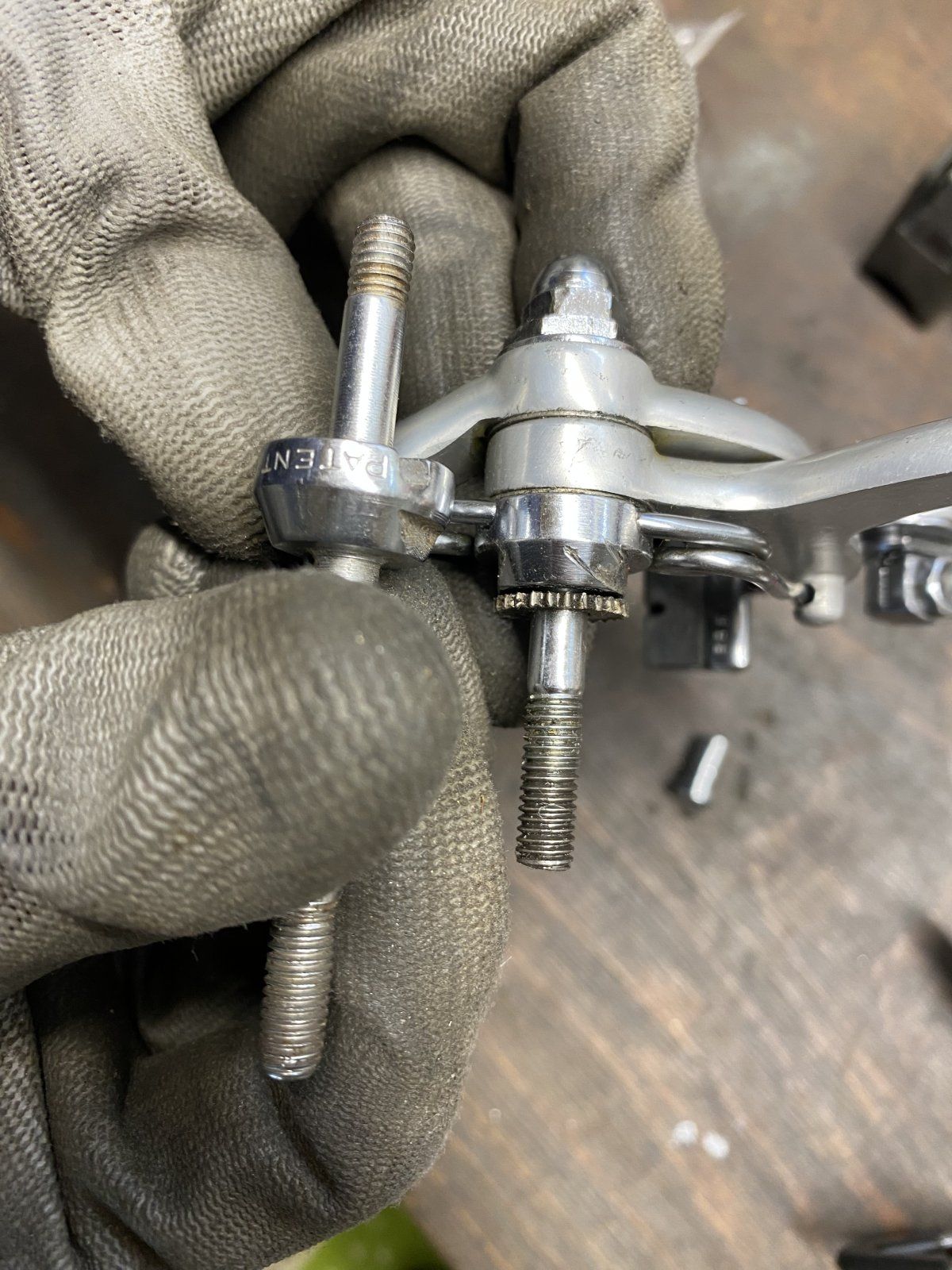

Und eine Achse mit Patent Beschriftung die ziemlich lang ist und wohl auch nicht für VR Bremsen ist, wie der Vergleich zeigt.
Kann mir jemand sagen, wofür diese Achse ist?
Evtl. gehören die zur SR Kurbel.....habe da noch nie einen Magnet dran gehalten.
Re ist Vorderrad für Hülsenmutter und links ist Vorderrad für normale Mutter.
Ich habe mit Jonah bei mir zu Hause vier oder fünf Super Record Kurbeln getestet, die hatten alle Stahl-Schrauben.
Wie geschrieben, ich habe da noch nie einen Magneten dran gehalten.
Evtl. waren waren deine auch Record Kurbeln und da wurde nach dem Verschleiss,
SR Blätter drauf gemacht.....wer weiss das schon bei Campa.
Zu jeder Frage, tauchen neue Ungereimtheiten auf.....ist halt Campa.
Anhang anzeigen 1167101Anhang anzeigen 1167097Anhang anzeigen 1167096
Anhang anzeigen 1167098Anhang anzeigen 1167100
Die späteren Record Kurbeln hatten Schrauben aus Alu. Frag mich aber nicht, ob ab 8, 9 oder 10-fach. @Levw897 weiß das aber sicher.

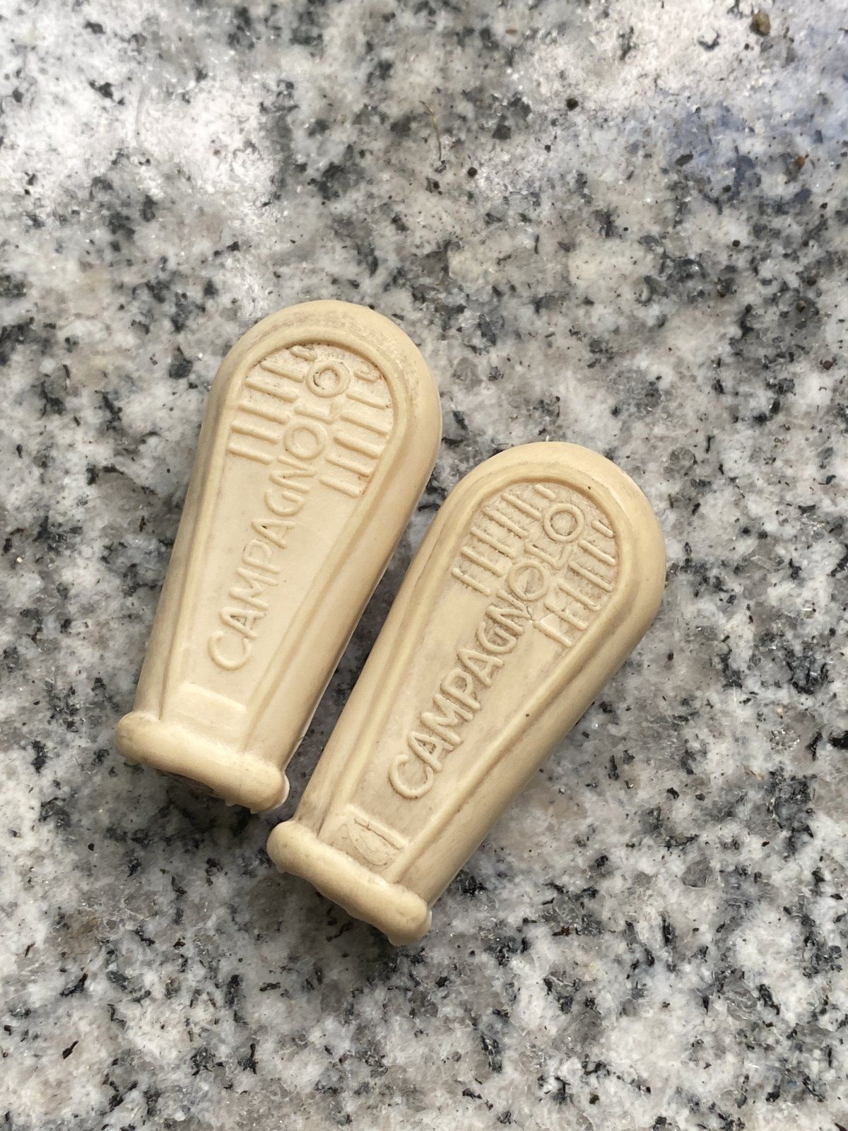

Hat jemand diese Hütlis in rot?
Die weißen würde ich tauschen oder die roten bezahlen.

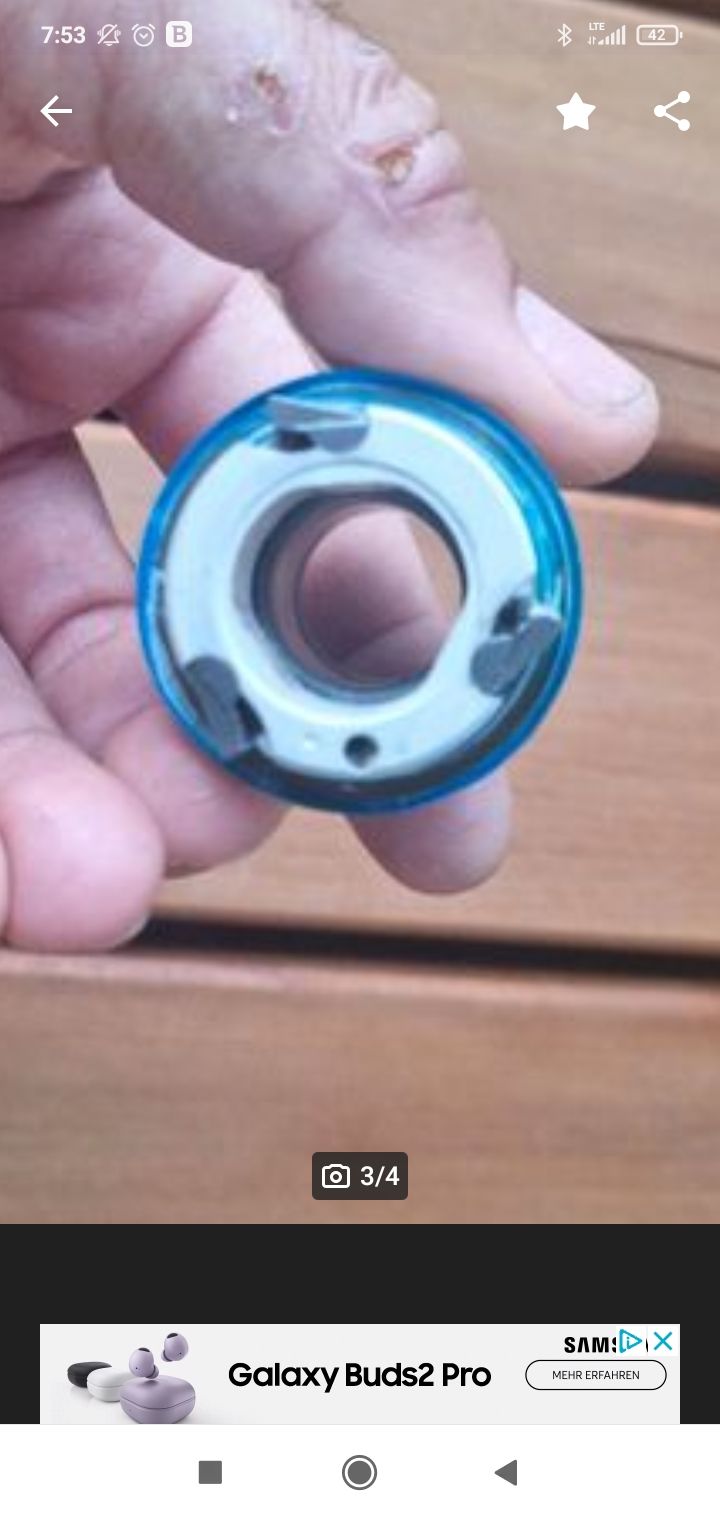

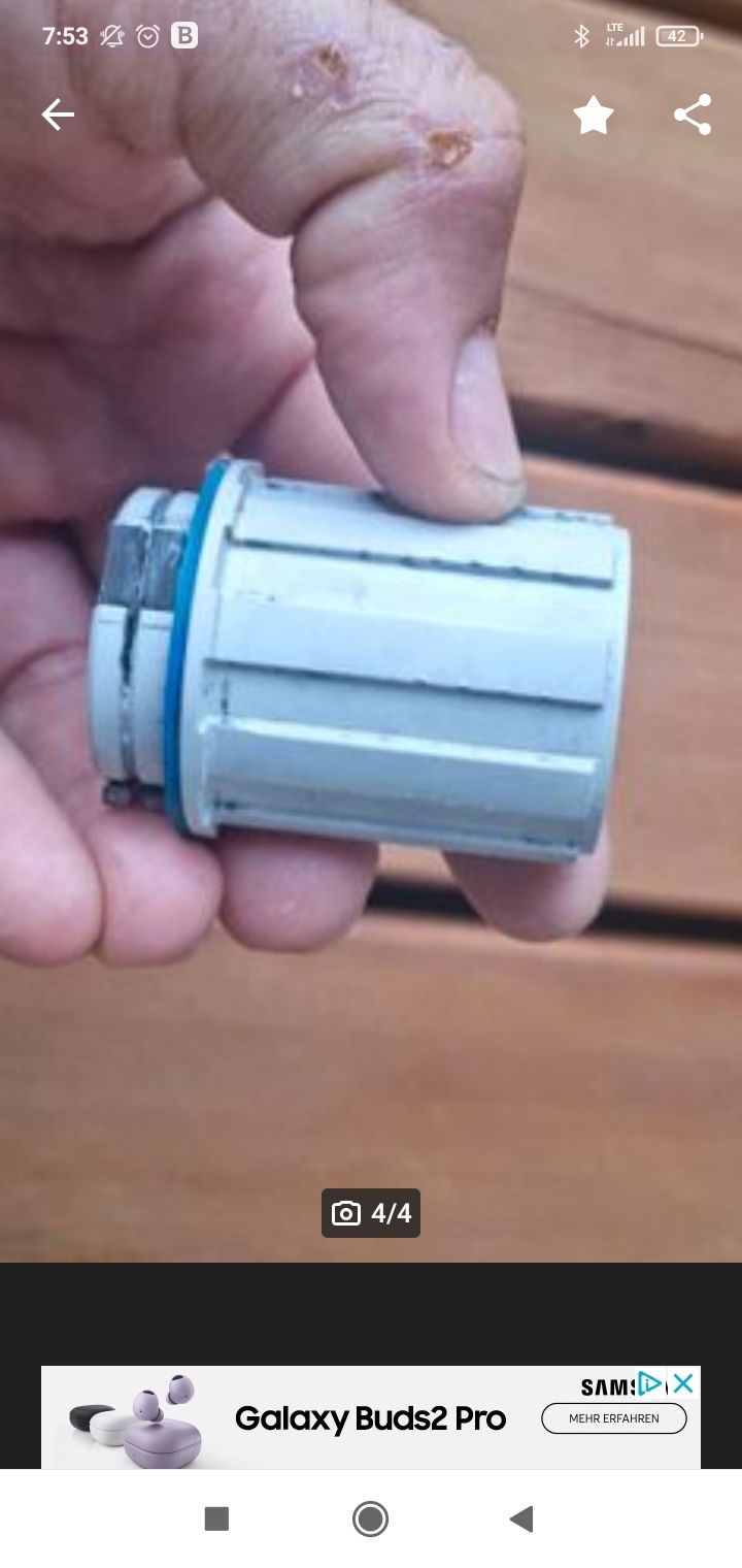

Meint ihr, dass dieser Freilauf auf die Campwgnolo Record OS Nabe (silber mit Ring und Öffnung zum Nachschmieren, FH-02RE) passt?
Der sieht zwar gleich aus, allerdings hat zumindest in der Explosionszeichnung der Campa Freilauf nicht diese Einbuchtungen:
Nicht dass der dann nicht auf den verdickten Teil der Achse draufgeht.
Bei dem Freilauf musst du die Achse mit tauschen. Da müsste dann die fh-bo001 verbaut werden.
wenn du die stahlversion des HG Freilauf nimmst, also den fh-buu015x1, dann kann die originale Achse bleiben. Der Stahl flk hat innen einen etwas größeren Durchmesser.
