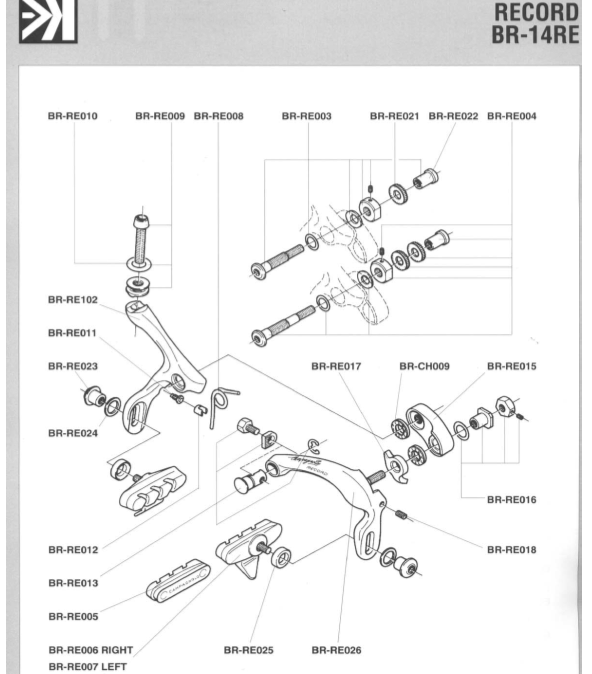

Ich bin auf der Suche nach Carbontauglichen Bremsbelägen für eine Mitt-90er Record Bremse:
Die hier gehen wohl nicht, oder?
http://www.cycle-basar.de/Bremsen-Z...Campagnolo-Bremsbelaege-Carbon-BR-BO-500.html
Danke!
