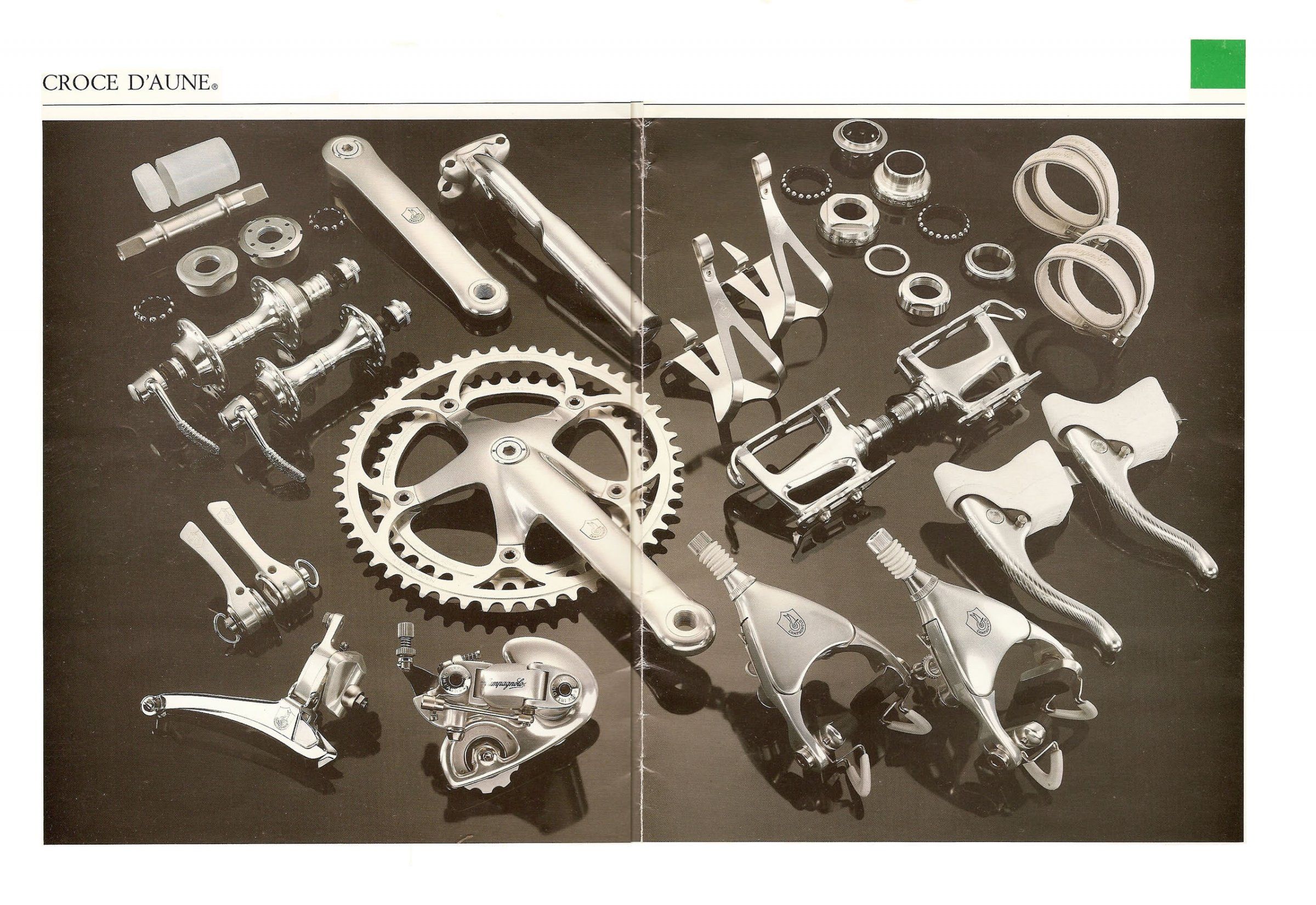

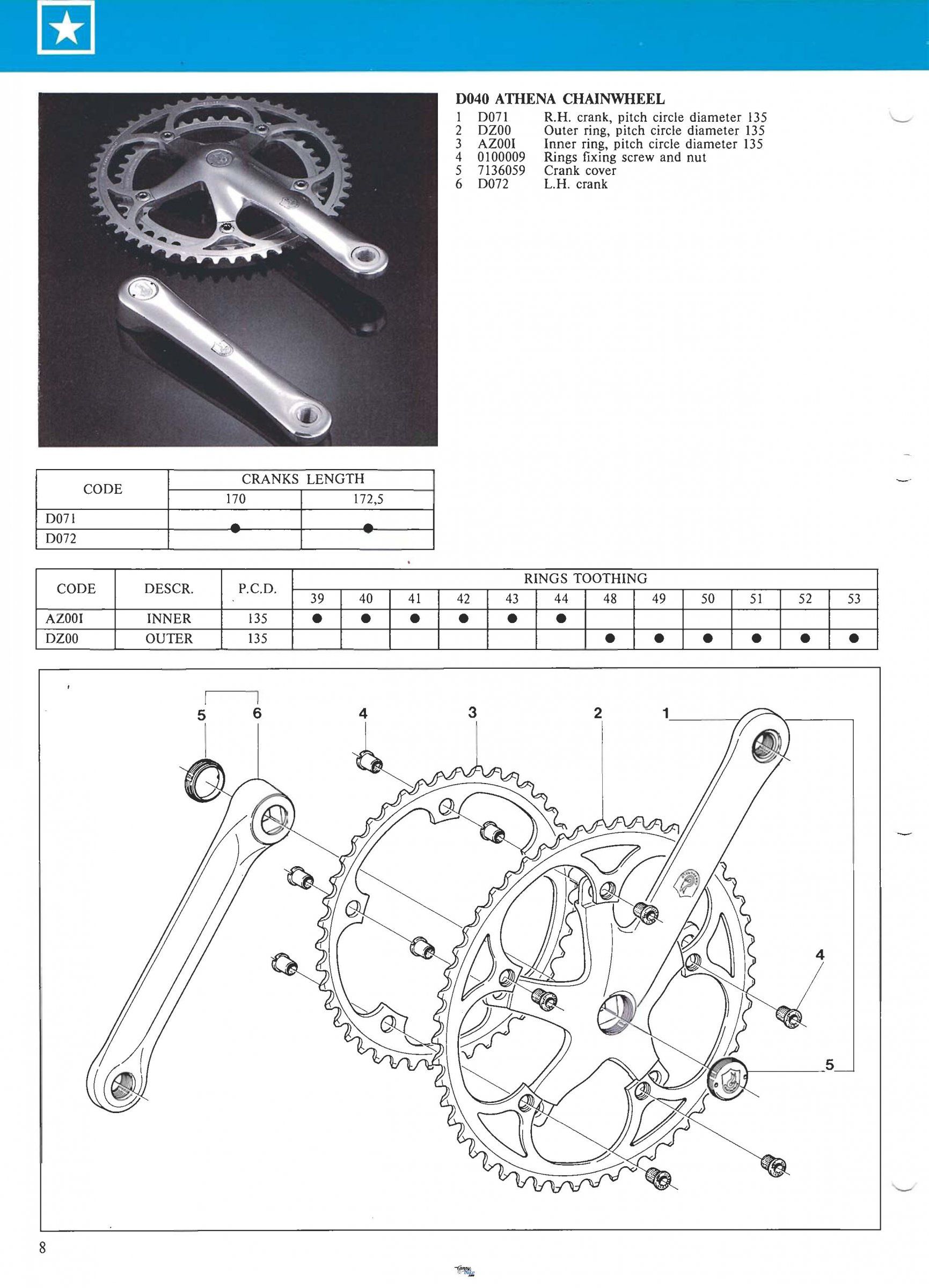

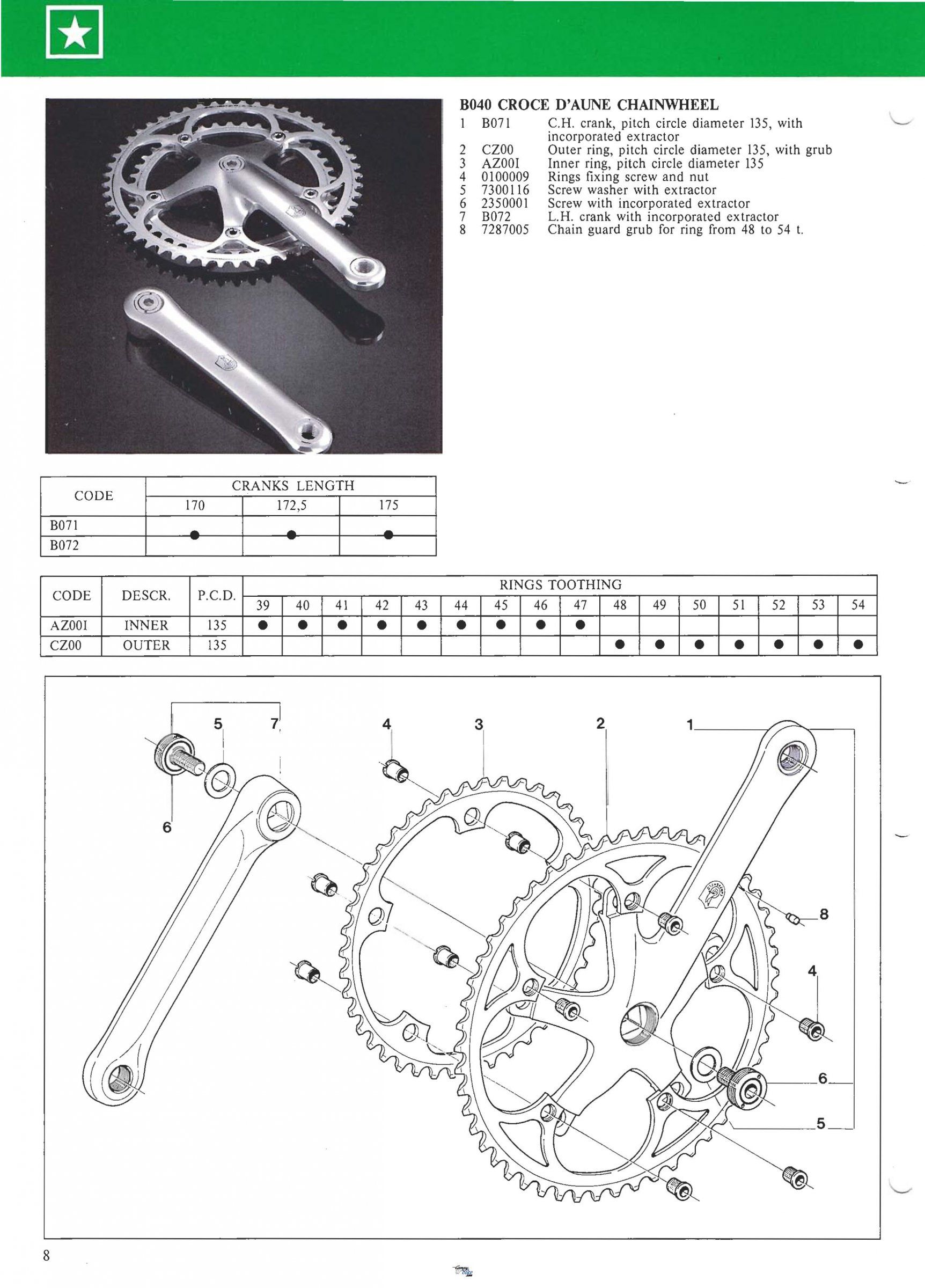

Bin jetzt etwas verwirrt. Ich habe einen CdA katalog von 88 und im 90er Katalog ist sie auch noch mal zu finden.
Ich finde den Bildern des 90er Katalogs nach die CdA der Athena sehr ähnlich.
Und auch im Teilekatalog ist die Ähnlichkeit, außer dem Abzieher bei der CdA, sehr groß, ich würde sagen identisch.
Anhang anzeigen 503868Anhang anzeigen 503869
Anhang anzeigen 503875 Anhang anzeigen 503877

Nee, ist es aber nicht. Ich hatte damals ein Rad mit der ersten CdA und mein Bruder mit der ersten Athena. Die Kurbeln waren ähnlich aber definitiv nicht gleich. Die CdA war noch etwas flächiger als die Athena, der CdA Stern war genauso flach wie bei der C-Record nur die Position des Arms war anders, bei der Athena war die Mitte eine deutlichere Beule, wenn auch nicht so stark wie bei der ersten Chorus. (Die hatte ich zwischendurch auch)
1992 ist dann die CdA Kurbelform zur Chorus geworden und die alte Chorus zur Athena. Die Athena Form tauchte dann 1993 lackiert als Veloce wieder auf.
