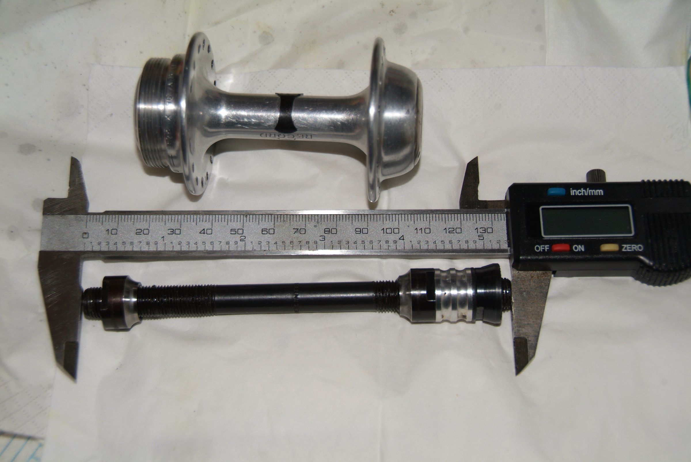

Wie lang muß denn eine Achse (6-fach Record Schraubkranznabe) sein, bei 126mm Einbaubreite?
Ist "die"
zu kurz (~134)?
Wenn ja, wo bekommt man kurzfristig Ersatz?
