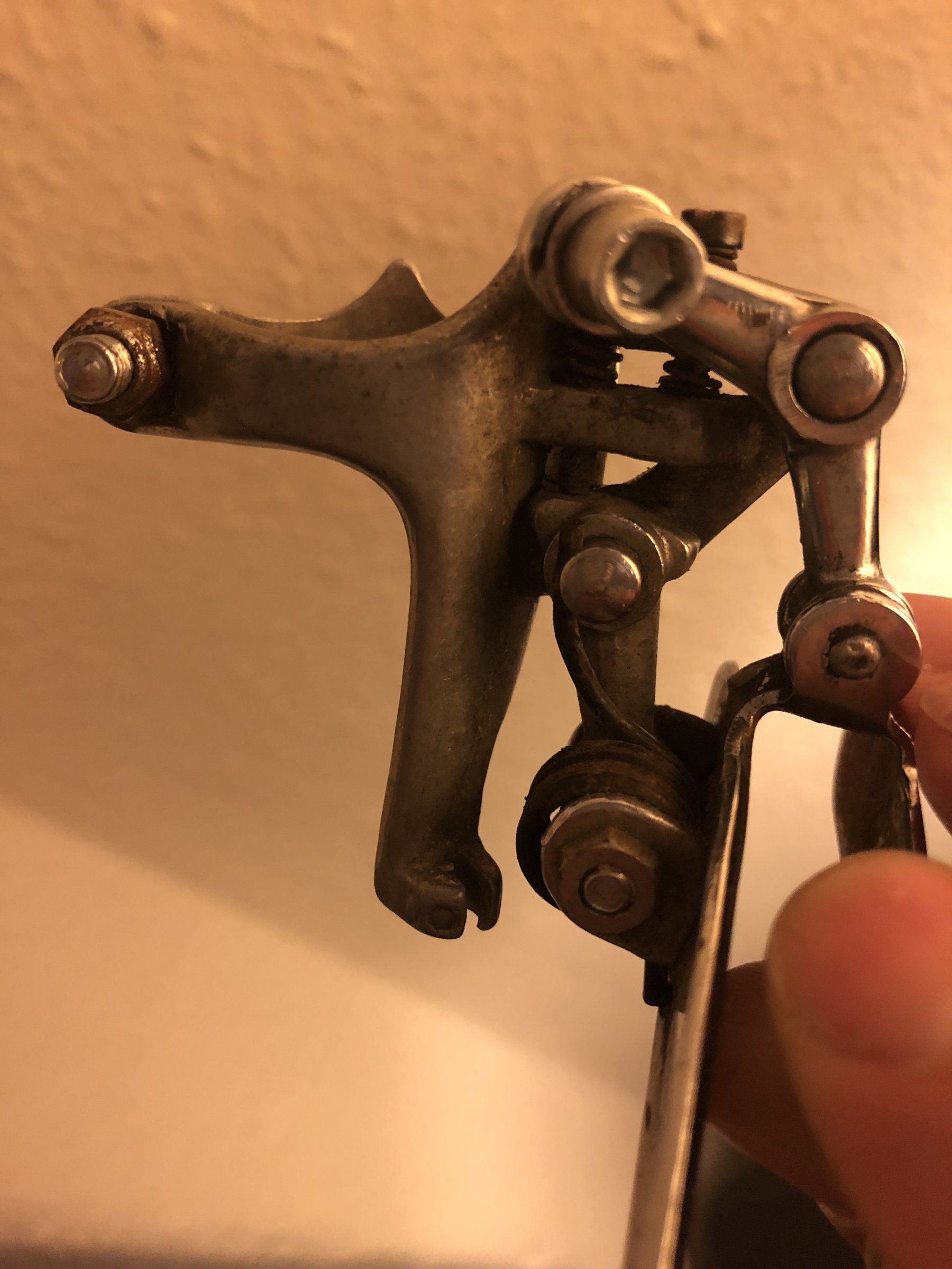

Sagt mal dieser Record Umwerfer mit cable stop jedoch mit Schlitz, in welchen Zeitraum gab es den?
Müsste die 2. Generation mit cable stop sein, die erste hatte keinen Schlitz.
Nein, viel früher. Den ersten Record Umwerfer gab es ja schon ab 1960, der Schlitz im Kabelstopper kam 1963. (Die Inbusschraube ist natürlich verkehrt.)
Der Kabelstopper verschwand 1967.
Ok einigen wir uns auf 63-70
