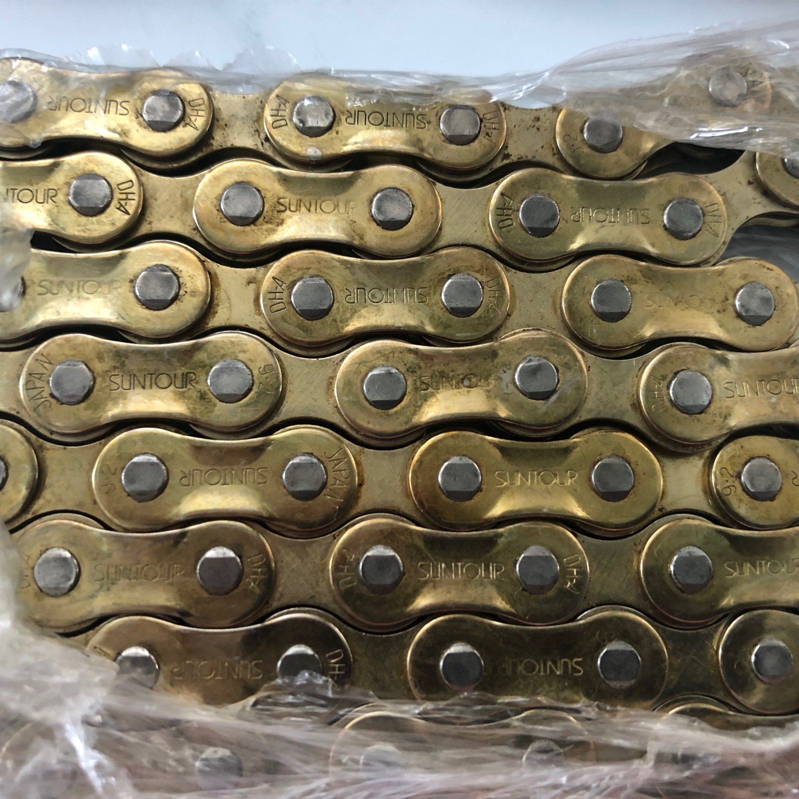

Die erste (mir bekannte Suntourkette) ist die goldene Superbe Pro aus Mitte der 80er, hier die Anzeigenabbildung:

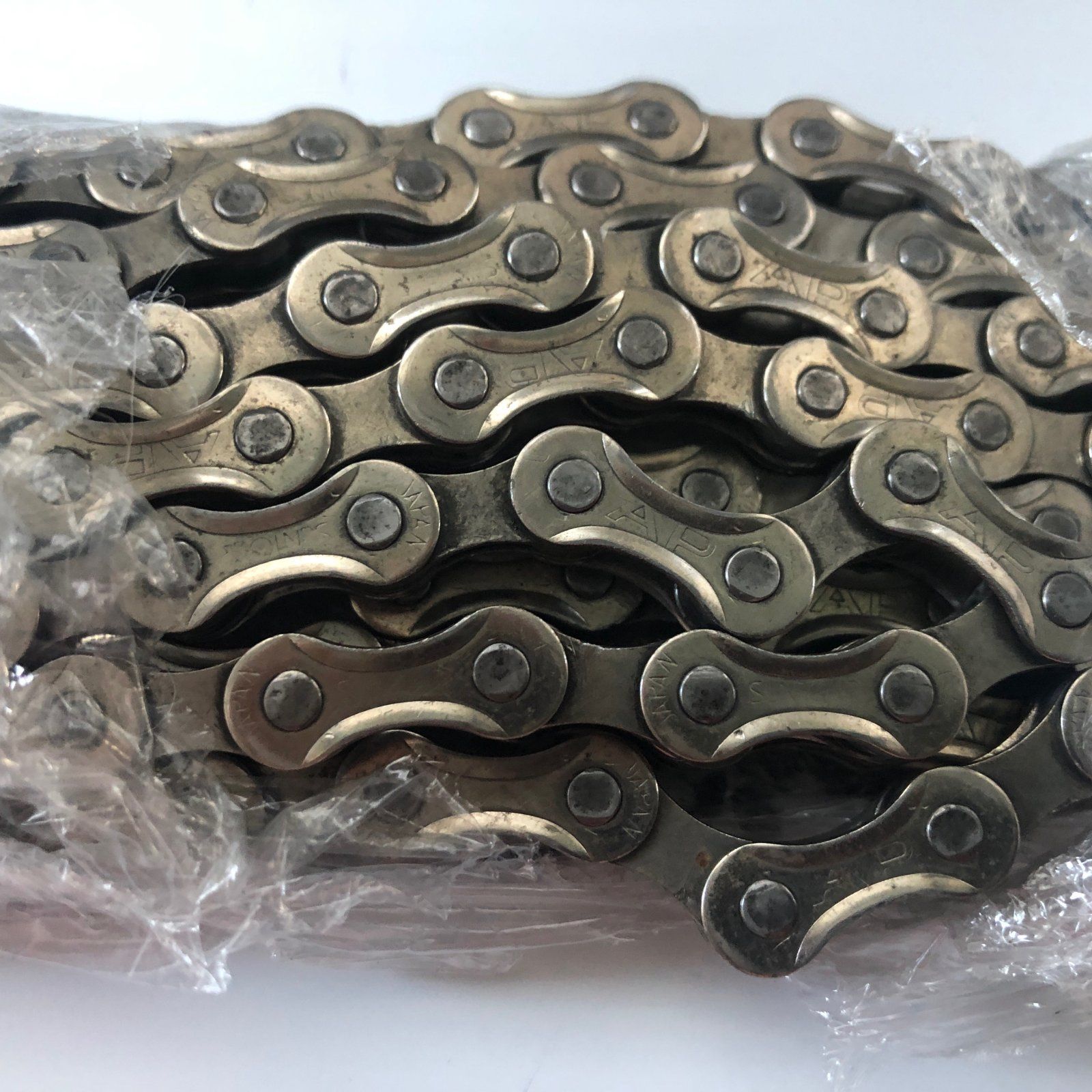

Und hier die Kette:

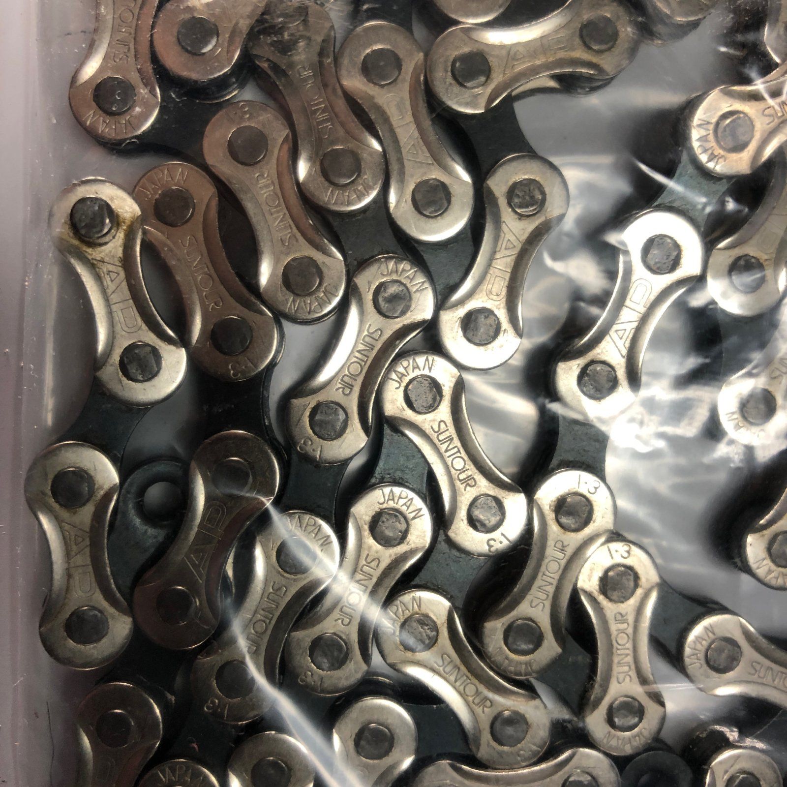

Mit der indexierten 7/8f Gruppe wurde zu den AP Ritzeln auch eine AP Kette vorgestellt.
Diese gab es in Silber und in Silber mit schwarzen Zwischenglieder.
Quelle: Die Anzeige ist aus dem Netz
Alle abbgebildeten Ketten sind meine, die Fotos sind folglich auch von mir.
Was ich nie hab rausfinden können ist, wer die gefertigt hat. Suntour selbst sicherlich nicht.
Evtl. D.I.D.?
