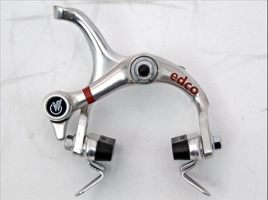

Interessant ist übrigens, dass es in den Achtzigern Edco gelabelte Bremskörper von Weinmann gab. Die könnten da zwar verbaut sein, so wie sie aussehen, wären aber 1991 extrem alt gewesen. Und Edco Competition würden man am roten Edco Schriftzug auf dem vorderen Bremsarm erkennen.

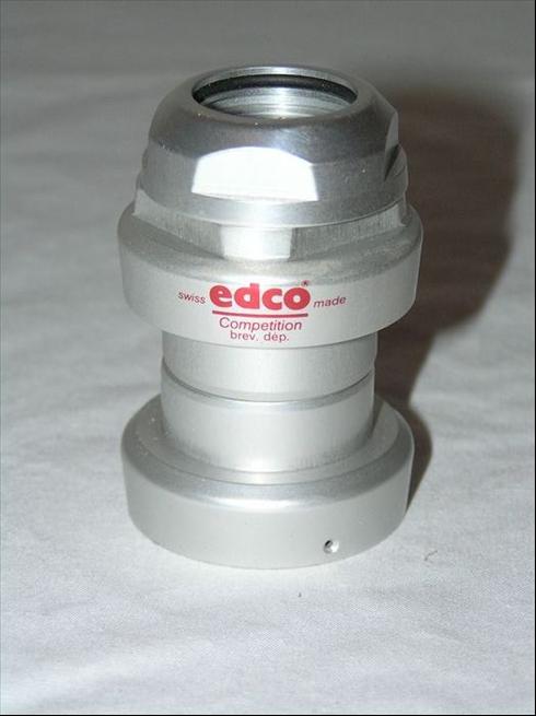

Der Steuersatz ist aber wahrscheinlich ein Competition - die Kontermutter ist bei genauem Blick höher bauend als bei einem C-Record:

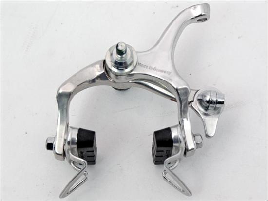

Diese hier würden aber passen:
Wie man sieht, quasi eine Dia-Compe BRS 500 hergestellt in D-Land.

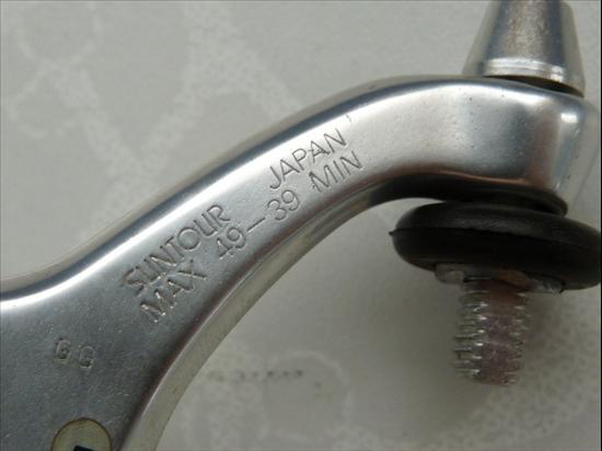

Meines Wissens nach sind die Superbe Pro Bremsen eh SunTour-gelabelte Dia-Compe, in der Richtung von Klon zu sprechen wäre also nicht ganz richtig.
So wie ich die Story kenne, hat Mavic zusammen mit Dia-Compe eine Bremse mit innen liegender Feder produziert, bzw. von Dia-Compe produzieren lassen. Bei einem spontanen Blick auf Velobase konnte ich zumindest kein D-C Pendant zur SunTour SuperbePro entdecken.
Dafür hat sich allerdings SunTour auf der Rückseite der BA-SB00-S verewigt:
