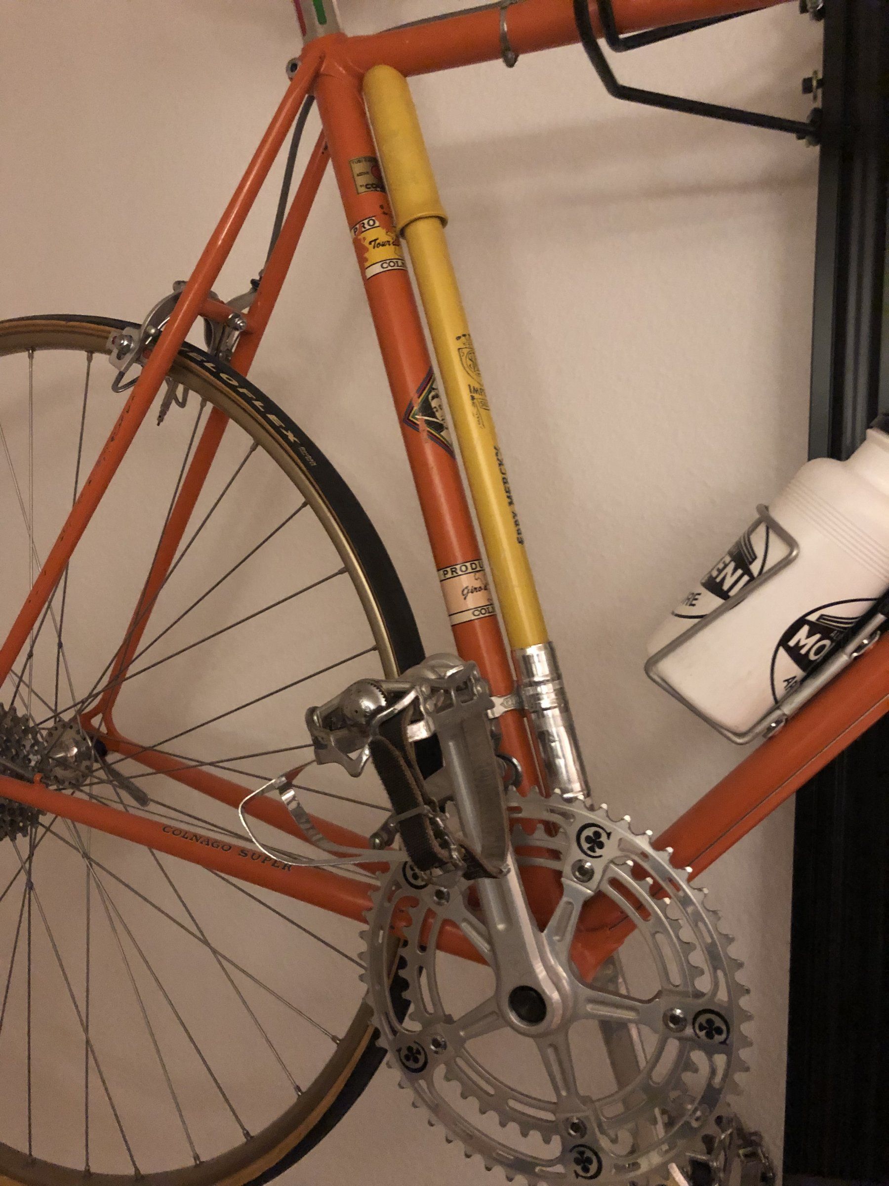

Der Rahmen ist aber ein Nachbau oder Repro aus jüngerer Zeit, nicht?

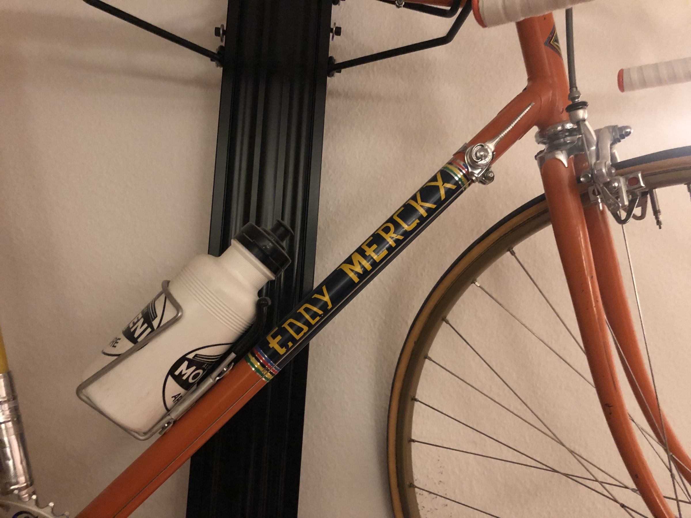

Das war/ist ein gebrauchter Merckx SLX Corsa Extra Rahmen mit Teil-Verchromung aus 1986/7. Der Rahmen wurde professionell komplett entlackt und anschließend neu grundiert und in Orange lackiert . Die Decals kommen von G. Softley aus Australien. So habe ich den Rahmen im Sommer 2018 gekauft.
Alle anderen Arbeiten werden von mir selbst erledigt . Gewinde hab ich schon neu geschnitten und Innenlager sowie Lenkkopflager beides Campa Record eingebaut.
Die pantografierten Merckx Logos an Gabelkopf , Sattelstreben, Bremsstrebe hinten und Vorbau habe ich selbst mit der passenden blauen Farbe ausgelegt. Dazu eine Dose Revell Emaillack glänzend Nr 54 entspricht RAL 5022 nachtblau verwendet.
Merckx selbst hat in seiner Rahmenschmiede in Meise meines Wissens zweimal Rahmen im Molteni Lack gebaut.
- 1984 als normale Werkslackierung , konnte von jedem Händler bestellt werden.
- 1992 oder 1994 ( ? bin mir nicht ganz sicher ) als Einmalserie Replica Modell zum 20 jährigem Jubiläum bei TdF oder WM.
Ich werde mein neues Merckx Molteni komplett mit Campa Record Titan 9fach aufbauen . Nur die Kurbel wird wohl eine C Record 2.Gen. werden. Lenker und Vorbau Cinelli .

Mir gefällt der Rahmen in der Lackierung richtig gut. Freue mich schon das Rad mal bei einer Ausfahrt live zu sehen, wenn es fertig ist und Du wieder fit bist. :bier:

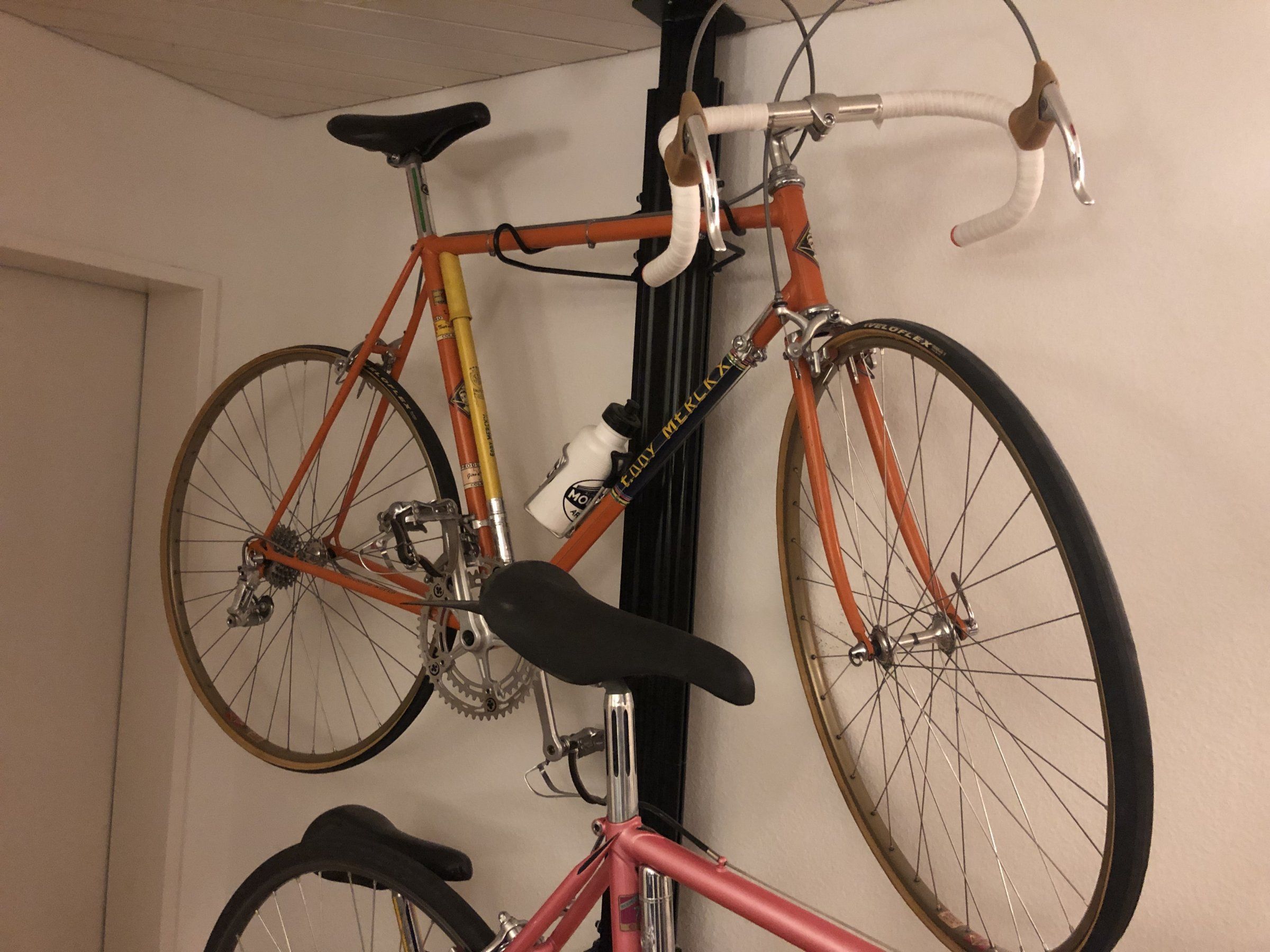

Mein Merckx Molteni Aufbau .

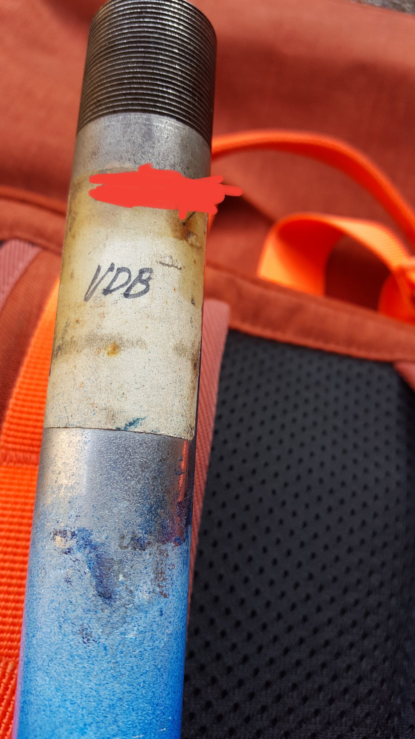

Ich habe hier einen Eddy Merckx von 1983 mit Startnummerhaltung und habe beim Demontieren der Teile neben einem Riss im Steuerrohr auch folgenden Aufkleber gefunden:
Für was könnte das VDB stehen?
war eventuell mal eine Abkürzung für den Namen "Vandenbroucke", passt aber zeitlich nicht für den verstorbenen Ex-Profi
Es gibt auch noch Jean-Luc Vandenbroucke (der Onkel des verstorbenen Fahrers)
Ich versuche da mal weiter in die Richtung zu forschen ..
Danke für den Hinweis!
Edit: der fuhr aber für Peugeot und Motobecane ...
Edit 2: oder der jüngere VDB war mit 9 Jahren schon 1,85m groß :) .. die Belgier sind ja ähnlich wie die Holländer auch ein großes Volk :)
Ich schätze, mit diesem Namen war er nicht der einzige. Könnte aber auch der Löter oder Lackierer sein oder einfach ein privater Auftraggeber, der einen speziell angefertigten Rahmen geordert hat, das war bei Merckx sehr üblich, da man alles mögliches - Anlötteile, Verchromungen usw. - personalisieren lassen konnte.
