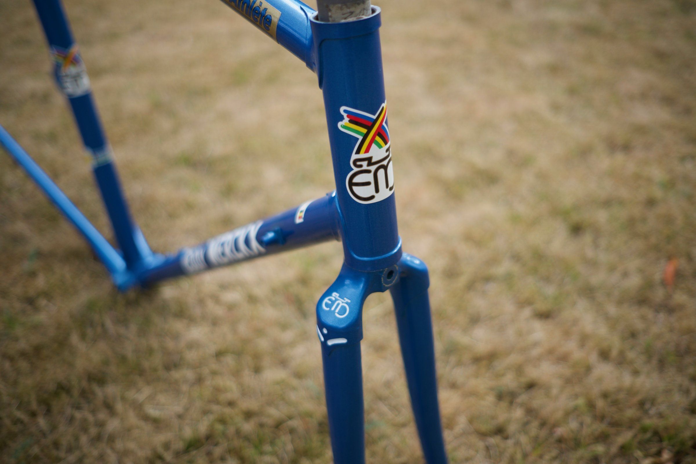

Das sieht iwi komisch aus: Ein EM mit reynolds 501 Rohr? Die Schrift auf dem Unterrohr passt auch nicht. Die Gravuren an den sattelstreben und auf dem Gabelkopf stimmen, da hat jemand komische Aufkleber auf den Rahmen gemacht.
Ich habe nochmals recherchiert. Dabei bin ich auf folgendes Rad gestoßen. Es hat ebenfalls eine Campagnolo Victory als Ausstattung, hat wohl auch ein 501-Rohr. Und tatsächlich: Der Hauptschrift-Zug ist ein anderer.
Muss mein Schriftzug daher nachträglich geändert worden sein? Oder kann es so auch das Werk verlassen haben?
