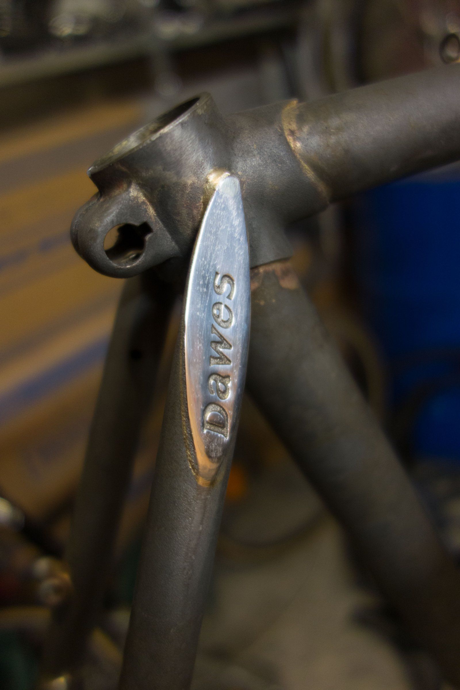

Aber noch eine Frage vorweg, was haltet ihr von polierten Strebenspiegeln? Habe ich irgendeine Möglichkeit die poliert (ohne Fertan) zu versiegeln ohne dass sie mir wegrosten?
Ich meine, das ist einen Versuch wert. Polieren und dann mit dem Öl versiegeln, oder diese Stelle einfach mit ein paar Schichten Klarlack. Das geht auch mit 'nem Pinsel.
die bootsvariante ist ja auch für chrom gedacht und jens hat das ja auch schon auf einen verchromten rahmen erfolgreich angewendet.

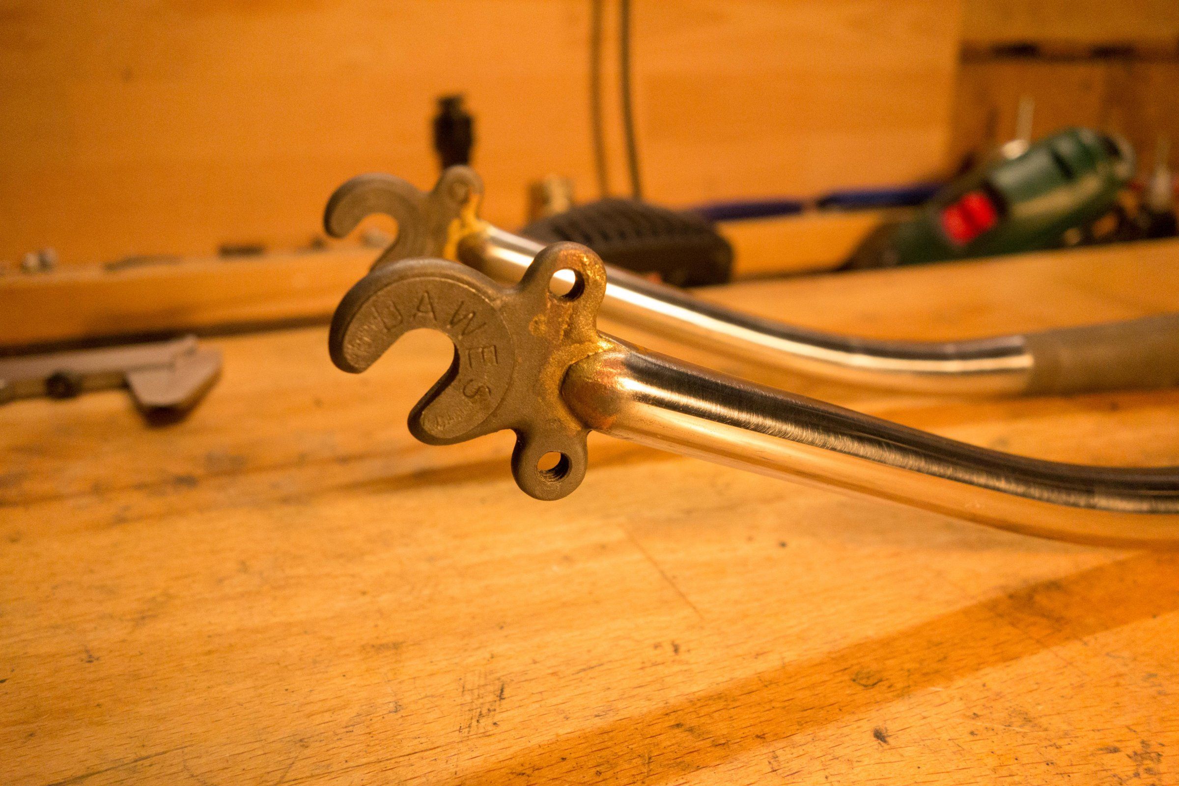

Puh, Stahl polieren ist wirklich noch mal eine ganz andere Nummer wenn man nur Aluminium gewohnt ist...aber Strebenspiegel und Bremssteg sind jetzt poliert:
Da ist noch etwas Luft nach oben, werde gleich nochmal Hand anlegen.
Das Fertan ist noch nicht angekommen, daher habe ich heute noch Zeit den Polierarm zu schwingen. Die Frage ist nur ob es nicht etwas zu viel des Guten wäre wenn ich noch weitere Teile poliere. Bspw. Kettenstrebe, Steuerrohr, eine Muffe oder mir "Chromsöckchen" an die Gabel poliere. Was denkt ihr?
Sollte ich den Rahmen vor der Fertanbehandlung noch irgendwie vorbereiten? (Gewinde und Öffnungen Abdecken und Rahmen reinigen ist klar) Sprich anschleifen oder ähnliches. Die Oberflächen sind ja noch recht grob und sehen ungleichmäßig aus.
Dank Euch!
Hohooo!! Wow!! Die polierten Spiegel sehen einfach spitze aus, das ist genau das richtige Detail an so einem Gerät. Passend dazu müssten eigentlich die oberen Flächen des Gabelkopfes poliert werden. Bei der Kettenstrebe bringt es Dir vielleicht nicht viel, weil ja anschließend zum Rostschutz lackiert werden muss und die Kombination von polierter Oberfläche, Lack und schlagender Kette nicht so glücklich ist.
Dank dir, mir gefällt es auch richtig gut! Auch wenn so eine gerade Stahlfläche wirklich mäßig Spaß macht beim polieren :)
Von der Kettenstrebe bin ich auch wieder abgekommen...wie du schon sagst, gerade da macht ein ordentlicher Schutz ja Sinn.
Der Sonntag war aber verregnet und lange....deshalb habe ich mir noch ein paar "Stahlsöckchen" gegönnt. Ein Rohr zu polieren macht im Vergleich schon regelrecht Spaß! Das Verbindungsstück zwischen den Kettenstreben habe ich auch noch mitgenommen...hätte schon fast noch Hand ans Steuerrohr angelegt, aber ich glaube jetzt muss ich aufpassen dass es nicht zuviel wird.
Wobei...ein bisschen polieren geht noch oder? :)
Edit: die Oberfläche vom Gabelkopf kommt auf jeden Fall noch dran...gute Idee!

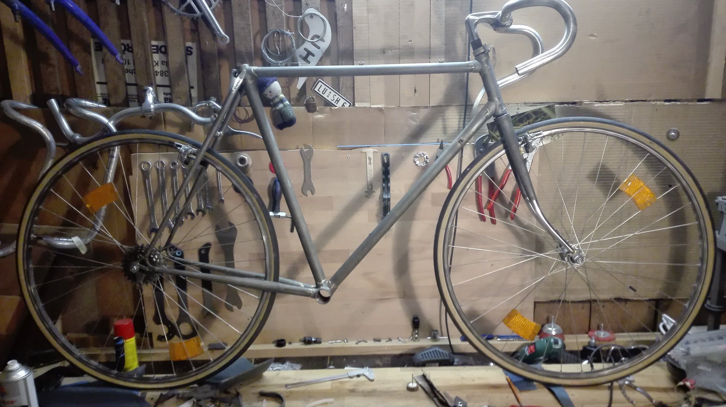

Nach dem die Gabelschultern poliert waren gab es auch eine erste Anprobe, sorry für das bescheidene Handybild:
Ich war eigentlich davon überzeugt dass jetzt genug ist mit polieren, wenn das Rad aber so anschaue könnte ich mir auch vorstellen die "Stahlsöckchen" hinten noch irgendwie zu "kontern". Evtl die ersten 7-8 cm vom Ausfallenden ausgehend an der Ketten und Sitzstrebe?
Genau das ist mir beim Betrachten des Bildes auch spontan eingefallen.
Also, machs gleich symmetrisch.
Polieren ist übrigens aus meiner Sicht ein gutes Mittel, um Korrosion vorzubeugen. Damit ist die freie Oberfläche minimal und korrosive Mittel können sich nicht in Ritzen verkriechen. Natürlich reicht das nicht aus bei Materialien, die von der Luft schon angegriffen werden. Aber z.B. bei Alu ist Polieren eine Maßnahme des Oberflächenschutzes.
Mach ruhig. Nur mit Stadtratte wird das nichts mehr ;)
Psssst... Solche Wahrheiten sind hier nicht gerne gesehen! Habe mir gestern auch schon gedacht dass ich es wohl nicht übers Herz bringen würde das Rad irgendwo über Nacht stehen zu lassen... Mission fehlgeschlagen.
Egal, dafür ein schönes Rad mehr.
@Bonanzero das hört man gerne! Dann mach ich es nicht mal aus optischen Gründen, sondern es ist quasi eine rein pragmatische Entscheidung! :) stimmt aber, der unpolierte Stahl hat regelrecht Poren, die nach idealen Angriffsflächen für Rost aussehen.
