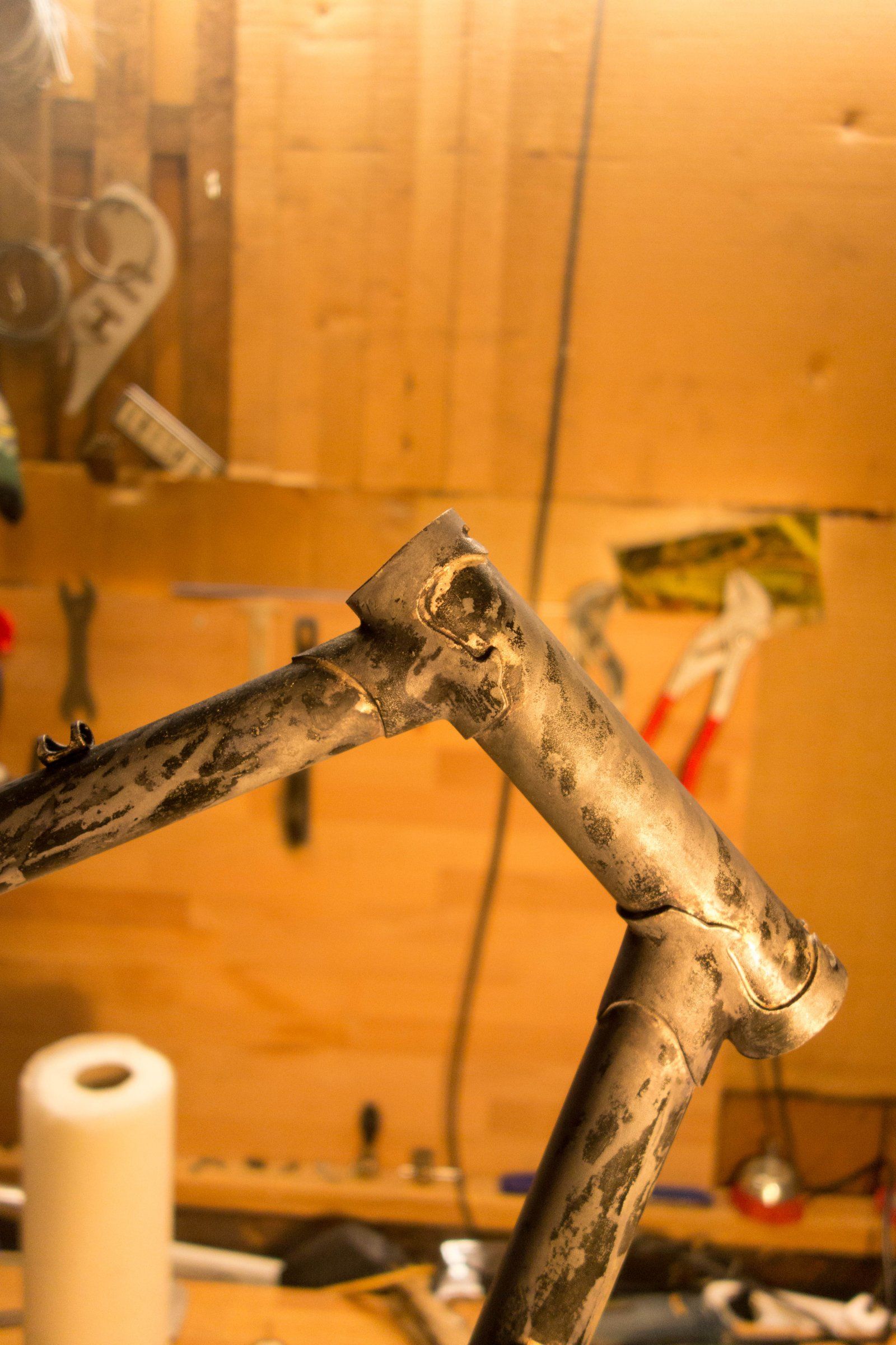

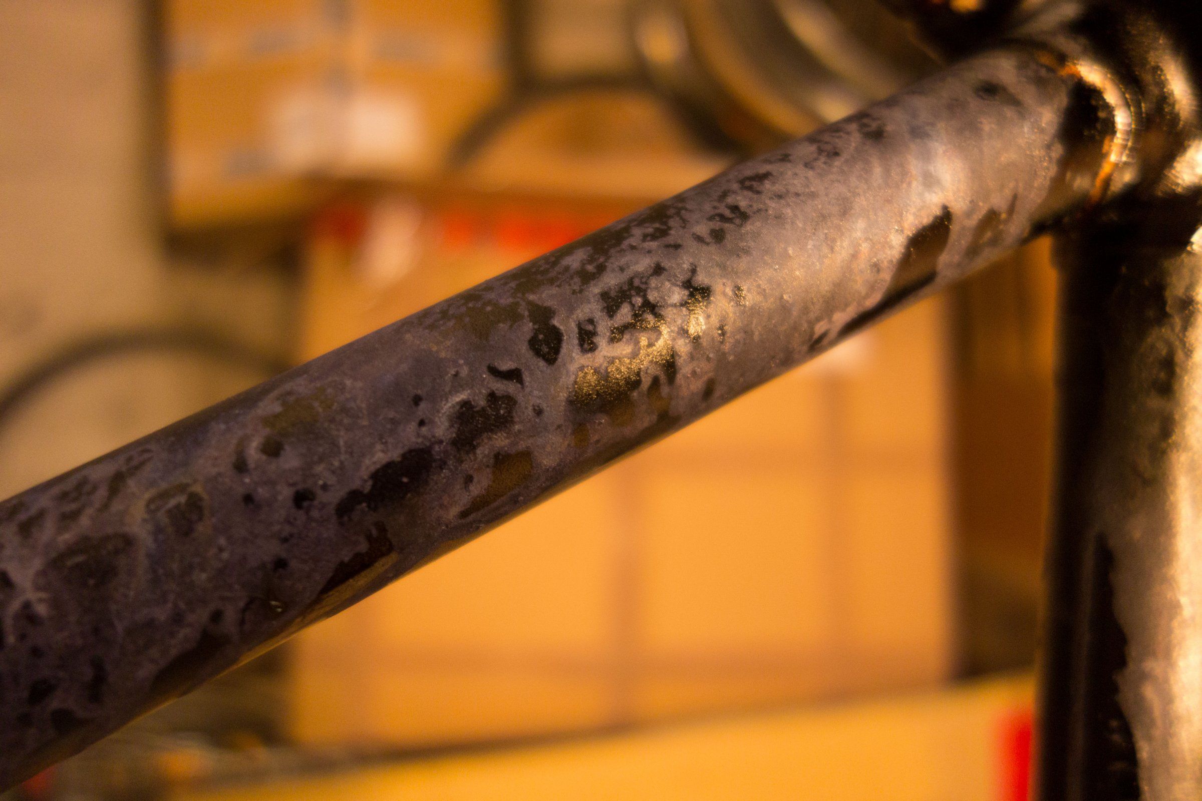

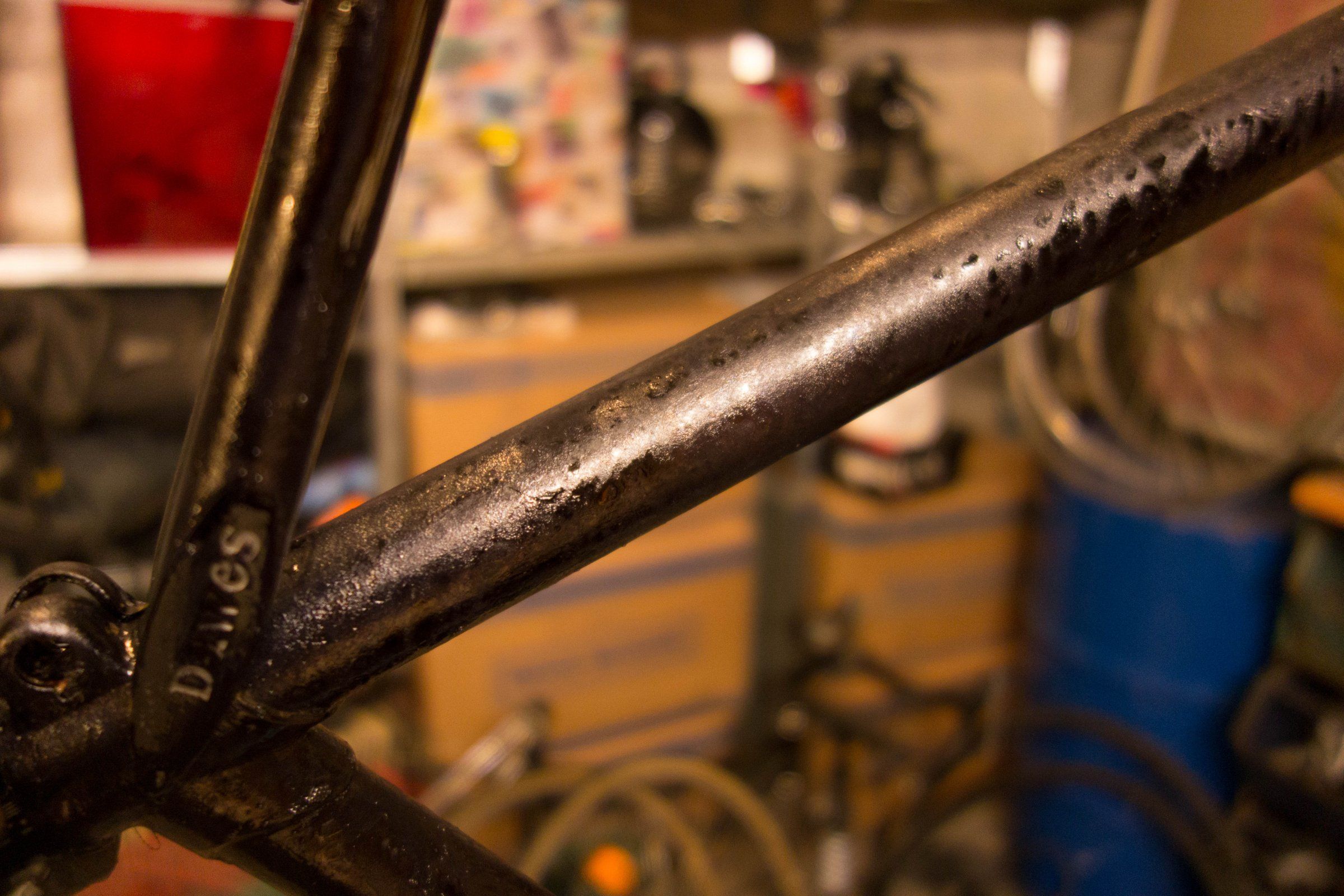

Die Fertan Behandlung ist geschafft, ich glaube das Ergebnis ist ok, die Bearbeitung war aber etwas durchwachsen bzw. zumindest anders als erwartet...bei @ta55os sah das alles so ordentlich aus.
Die Bilder sind leider nicht sehr aussagekräftig weil sie unter verschiedenen Lichtverhältnissen aufgenommen wurden. Aber ich denke man kann grundsätzlich erkennen was ich meine.
Direkt nach dem ersten Auftragen sah es so aus:
nach ca. ne Stunde antrockenen und wieder befeuchten so:
und nach 24 Stunden wurde es zu einer 90er Jahre Paradelackierung:
Nur lies sich das Zeug nicht so gut abwaschen wie erwartet, die dicken schwarzen Stellen haben bei Wasser und Schwamm überhaupt keine Reaktion gezeigt
Eigentlich soll man die Beschichtung keiner "mechanischen Gewalt" mehr aussetzen laut Anleitung. Da ich aber mit Wasser und Schwämmchen nichts mehr ausrichten konnte und gelesen habe dass die dicken schwarzen Stellen weg müssen bin ich mit sehr feiner Stahlwolle drüber
Ich bilde mir ein, dass überall noch eine leichte Beschichtung drauf ist, es sieht zumindest deutlich anders aus als vorher.
Wie erfofft "greift" das Fertan auf Lot und den Polierten Stellen so gut wie gar nicht.
Optisch bin ich mit dem Ergebnis zufrieden, ich weiß nur nicht ob ich vielleicht noch eine Runde pinseln sollte um auf der sicheren Seite zu sein was Rost angeht..
Ach ja, auf der Haut wirkt Fertan auch wunderbar und auch da lässt es sich von Wasser nicht beeindrucken. Ein Loch im Handschuh hat gereicht um für eine schwarz gefleckte Hand zu sorgen. Immerhin habe ich gelernt das Tannin ein Gerbstoff ist und man das Schrubben gleich sein lassen kann. Immerhin sind die schwarzen Flecken aber heute schon etwas blasser..

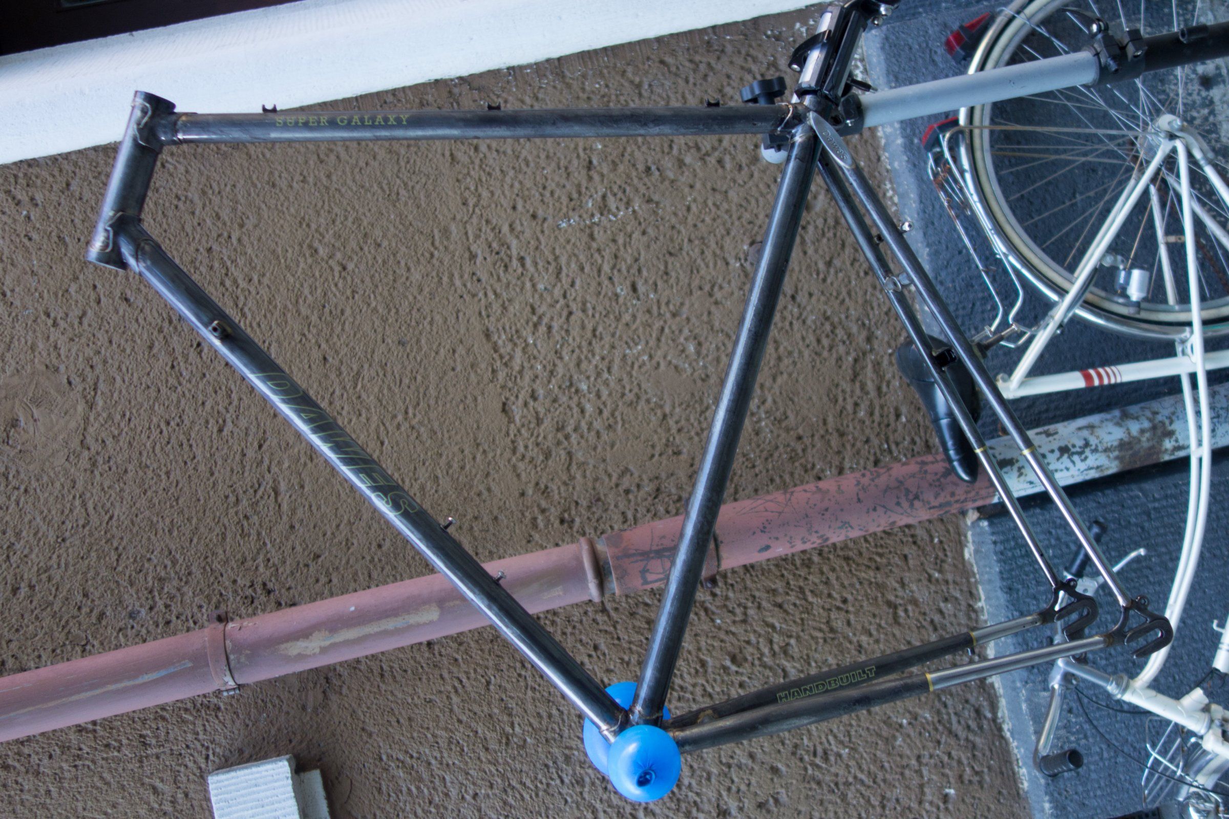

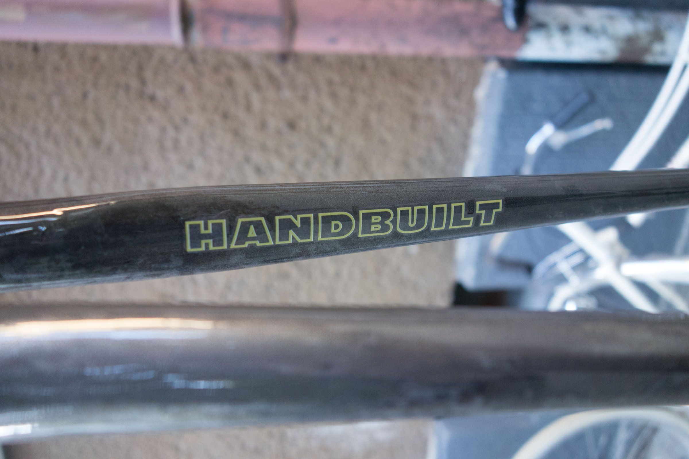

Die erste Schicht Le Tokinois ist drauf.
Hat alles etwas länger gedauert als gedacht, das Banderrolenbasteln und das Anbringen der Decals habe ich unterschätzt. Mit dem Ergebnis bin ich aber zufrieden, die Farbe der Decals passt perfekt. Bin froh dass ich meinem ersten "Pfui Gold" Reflex widerstanden habe. Beim Platzieren der "Handbuilt" Kleber habe ich mir etwas künstlerische Freiheit gelassen, so dominant auf der Sitzstrebe wollte ich sie nicht.
Das goldene Lot habe ich teilweise wieder freigelegt, an den meisten Stellen hat dort das Fertan aber eh nicht gewirkt bzw. ist nicht zurück geblieben.
