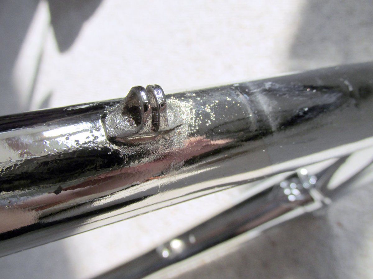

Wenn du die Gabel nicht anbohren willst, dann kannst du auch kleine Ösen an der Innenseite auflöten und das Kabel da durchführen.
Gründsätzlich habe ich kein Problem mit aufbohren, wenn mir jemand bestätigen kann dass das unkritisch ist. Es sind auch 2 passende Löcher vorhanden, das eine von beiden unten müsste ich nur aufweiten dass das Kabel durchpasst. Wäre natürlich die elegantere Lösung.
Den Gedanken mit den Ösen hatte ich auch schon, die müsste ich aber eigentlich auch kleben können oder? Kräfte wirken auf die Ösen ja nicht und so könnte ich mir eine Nachbehandlung der Gabel ersparen..
Beim Kleben brauchst du genügend Konaktfläche. Also mit einfachen Ösen wirds da nix. Da müssten schon sowas wir Bremszugösen ran, die sonst aufgelötet oder aufgenietet werden, aber genügend Haftfläche haben.

Dank dir, habe mittlerweile aber einfach die Koolstop für Canti genommen.
Enwässerungs/Entlüftungsloch so weit aufbohren das ein 2,5mm Kabel durchgeht? Völlig unkritisch!
Aber doch nicht für Lichtkabel! Da wirken doch keine Kräfte drauf. Ich hab das mal durchegrechnet für einen Zuggegenhalter einer Torpedo 3-Gang, nach dem Datenblatt sollte das sogar mit "UHU plus endfest" mit Reserve bei Erwärmung noch reichen. Hab ich mal gemacht weil ich Schraubschellen hasse, aber keinen Sauerstoff zum Hartlöten habe. Weichlöten würde nach der Festigkeit auch gehen, aber das neigt zu Fließen mit der Zeit.
Versuch doch mal, einen Ring an einem Rohr mit Kleber zu befestigen. Das wird nix. Und schon gar nicht, wenn das Rohr senkrecht steht.
Es geht nicht darum, dass die Kontaktstelle Kräfte aufnehmen soll, sondern nur darum dass auch alles nach dem Aufsetzen noch am Platz ist.
Du hast doch selbst geschrieben, was anderes als Ösen aus Rundmaterial zu nehmen. ZB einen schmalen Streifen aus dünnem Blech zu einer Art Brücke formen. Oder aus einem Messingröhrchen einen 3 mm breiten Ring schneiden,. etwas platt kloppen und die Kontaktfläche mit einer Halbrundfeile vergrößern.
Peugeot? Die hatten das zumindest auch so. Ich lass wirklich ungern was auf Peugeot kommen. Das war zum größten Teil Massenfertigung in einer Qualität, von der andere Hersteller nur träumen konnten. Aber das hier ist ne Ein-Weg-Lösung.
Warum nicht enfach einen kleine Rohrabschnitt anlöten? Zum Kleben muss eh die Lackschicht ab und angeschliffen werden. Sonst hält da nix. Wie beim Löten…
Das ist dann aber ein minimaler Abschnitt der nachlackiert werden muß, zudem an der Innenseite des Rahmens. Nach dem Löten muß man ein gut handbreites Stück komplett lackieren
Bei dem Rahmen ist das ja kein Problem. Der ist ja flächendeckend mit Le Tonkinois eingepinselt, also sind Ausbesserungen einfach und schnell gemacht.
Danke für eure Rückmeldungen.
Völlig unkritisch hört sich gut an, die zwei "gefällt mir" werte ich auch einfach mal als Zustimmung. Das wäre wohl die einachste und unauffälligste Variante, dann setze ich später mal den Dremel an..
Darauf ein Rohr anzulöten hätte ich eigentlich Lust gehabt, nur wäre das insgesamt glaube ich ziemlich aufwendig geworden. Ich weiß nicht wie großflächig der Lack verbrannt bzw. eingebrannt wäre, da ich mit der einfachen Lötlampe nicht wirklich punktuell erhitzen kann. Deshalb hätte ich wohl recht großzügig entlacken müssen.
Daher hätte ich wenn mehr kritische Stimmen zum Aufbohren laut geworden wären wohl eher einen Klebeversuch gestartet, da ich so mit kleinen entlackten Stellen klar gekommen wäre.
