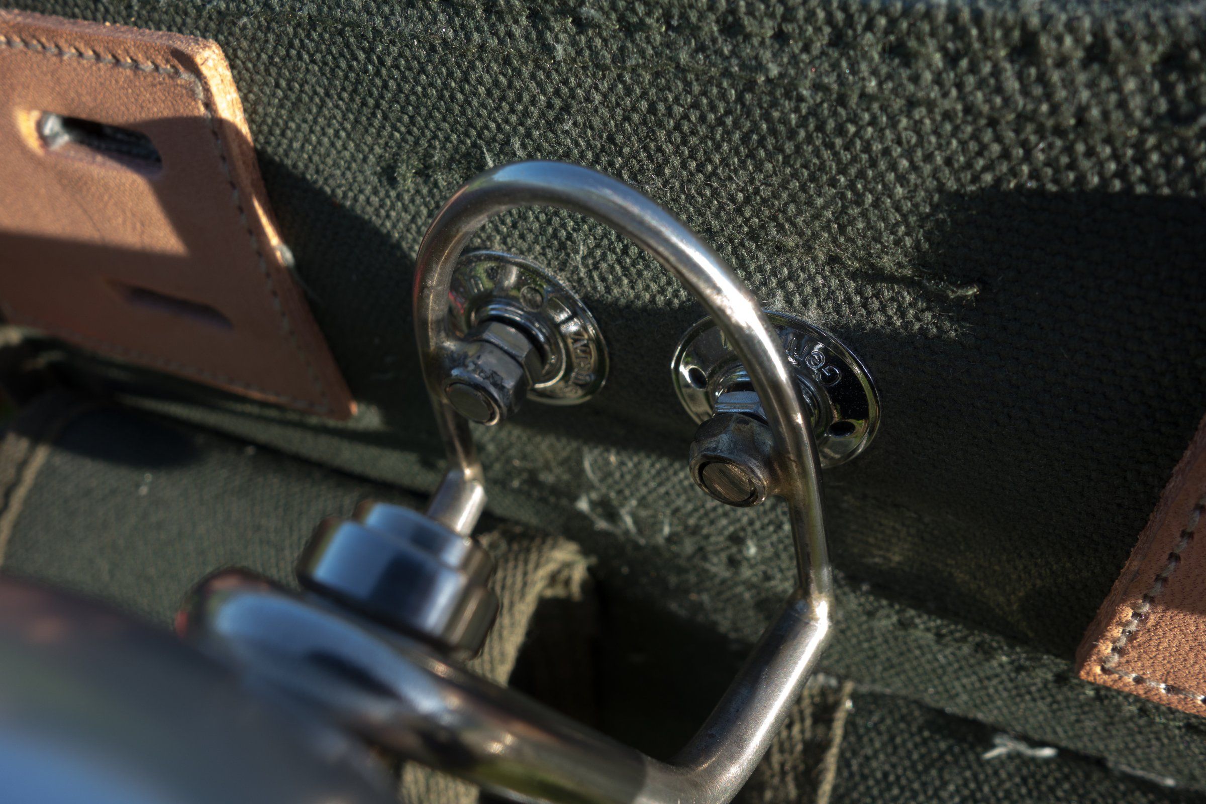

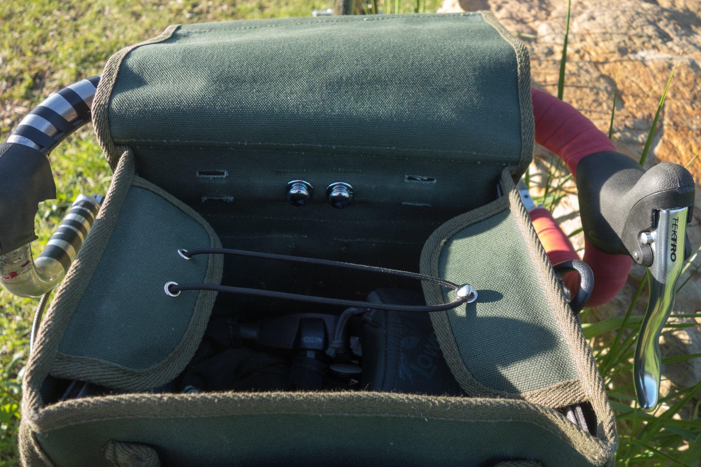

So...endlich war ich auf der ersten Testfahrt mit dem gebrutzelten Decaleur. Die Loxx Knöpfe halten die Tasche hervorragend, da klappert nichts. Da brauche ich auch keinen weiteren Knopf am Tascheboden. Könnte aber auch daran liegen, dass bei der Ostrichtasche eine besonders dicke Alustrebe in die Tasche genäht wurde, habe nicht schlecht gestaunt als ich beim durchbohren auf eine ca. 7mm dicke Strebe gestoßen bin. Dadurch konnte ich mir auch die ursprünglich geplante Verstärkung an der Innenseite sparen.
An- und abstecken funktioniert auch super, bisher bin ich wirklich zufrieden, bin aber gespannt was der Langzeittest ergibt!

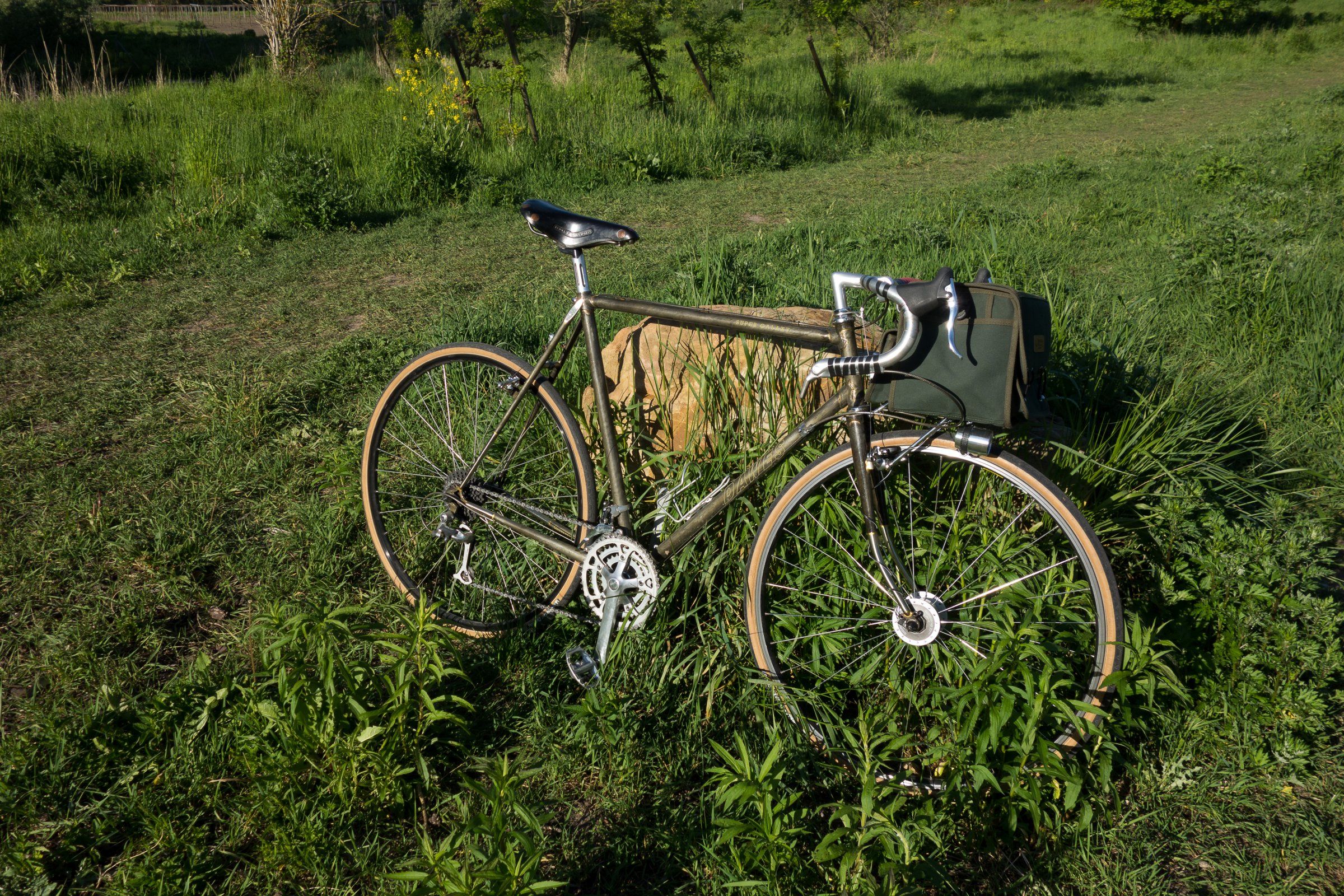

Sonst hat sich am Rad bisher nicht viel getan außer Koolstopbeläge, ein testweie verbauter Brooks und der Sakaevorbau wegen der horizontalen Klemmschraube um die Decaleurmontage so einfach wie möglich zu gestalten.
Mittelfristig möchte ich mir noch einen anderen Laufradsatz bauen. Für vorne habe ich aus Kostengründen einen Shutter Nabendynamo geplant und Felgen sollen Rigida Chrina werden. Bei der Hintterradnabe bin ich noch recht ratlos, soll 8-fach Shimano werden wegen Umbau auf 10s Ergos. Bisher habe ich Hügi im Kopf, wobei mich mir nicht sicher bin ob ich auf das Geknatter immer Lust habe...über Vorschläge würde ich mich freuen! Sollte nur auf jeden Fall silber sein.

Bist Du schon mit voll beladener Tasche gefahren...wie fährt sich das Rad damit?

Voll beladen bin ich noch nicht gefahren, hatte auf dem Heimweg aber zusätzlich noch 1.5L Gerstensaft in der Tasche. Man merkt das Gewicht schon beim Lenken, wird einfach etwas träger. Hatte ich mir aber schlimmer vorgestellt. In der Regel werde ich auch deutlich weniger Gewicht darin haben.

So..es geht langsam voran.
In Sachen Laufräder bin ich gerade am grübeln. Habe aus Tirol ein HR mit 7700 Nabe und Mavic Open Pro Nabe bekommen. Das Laufrad steht soweit eigentlich noch gut da, es müssten nur 3 Speichen getauscht werden. Daher stellt sich mir die Frage ob ich nicht von den Chrina abkomme und eine passende Felge fürs Vorderrad suche, was könnte ich da nehmen? Dass ich die gleiche in überschaubarer Zeit in der richtigen Lochzahl und zu nem annehmbaren Preis finde ist ja eher unwahrscheinlich...
