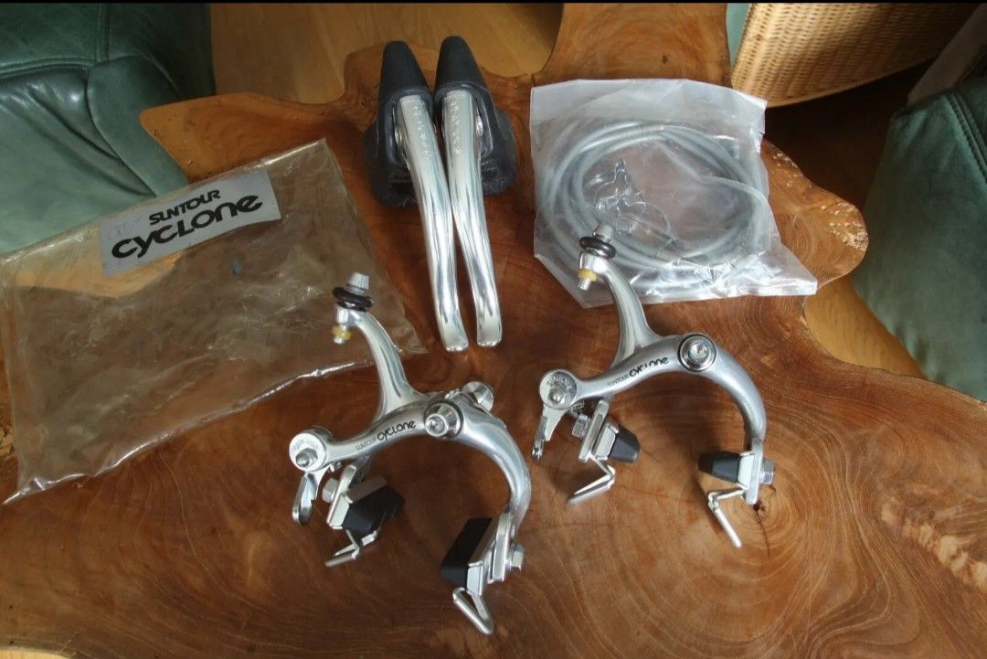

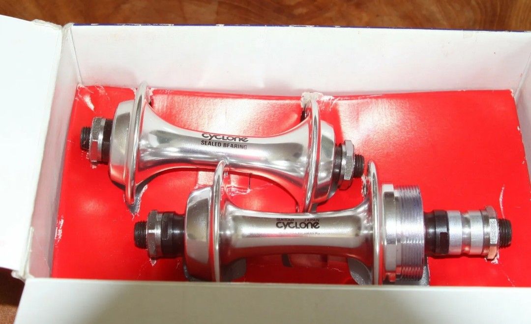

Superbe als Topgruppe, Cyclone als Schaltgruppe darunter. Und dann RoadVx (Schaltgruppe, Naben, Pedale, Kurbel und Tretlager).
Bremsen gab's nur Superbe.
Hier der 1978er Katalog: https://www.disraeligears.co.uk/site/suntour_catalog_1978.html
Wobei die Bremsen doch vermutlich von DiaCompe gebaut wurden?
Klar.
Und die Kurbeln, Innenlager und Sattelstützen von Sugino, der Vorbau von Kasuki, die Naben von SunShine und die Pedale von Makashima. Alles Firmen die zum großen Mutterkonzern Maeda gehörten.
