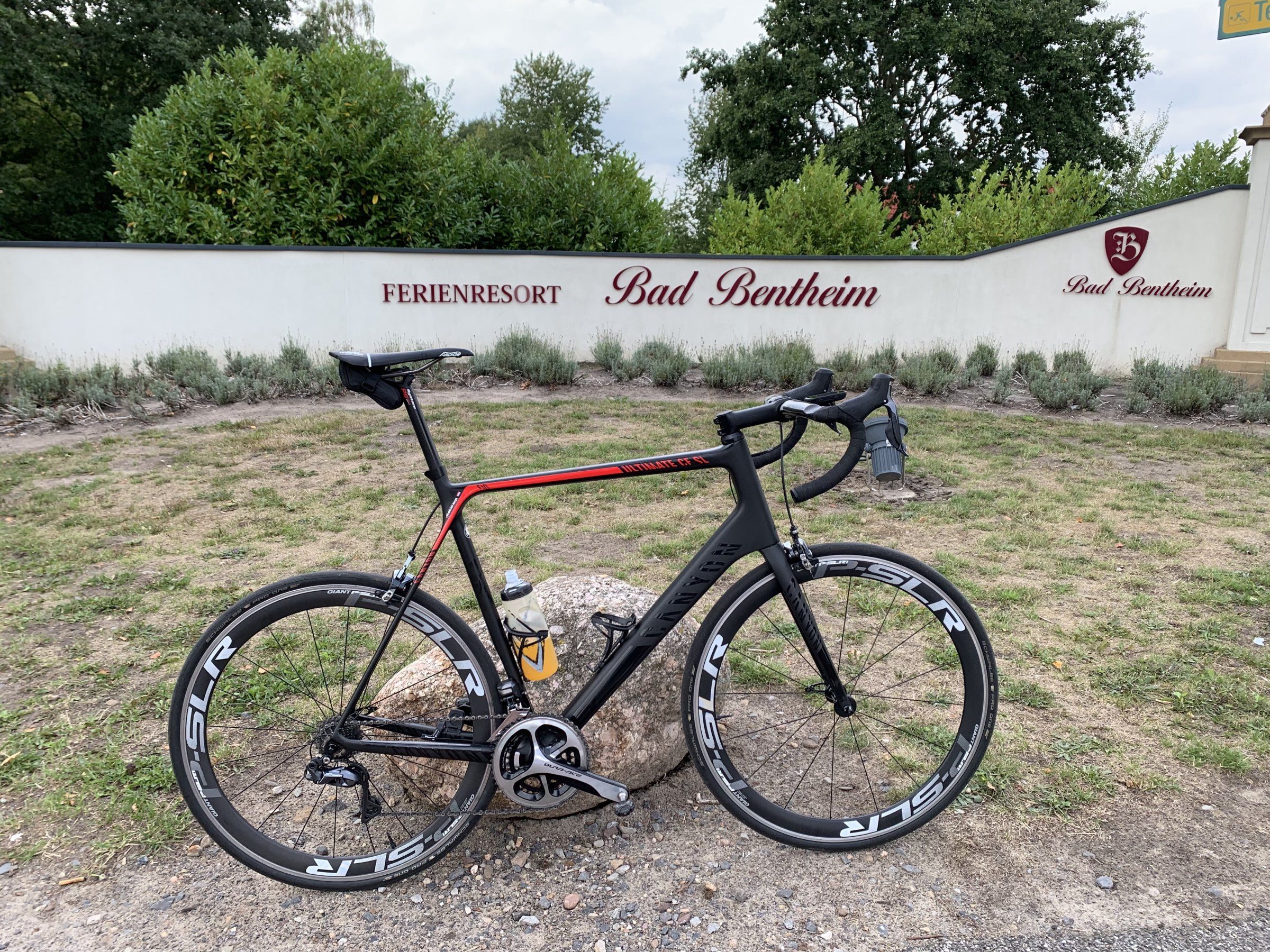

Canyon Ultimate CF SL in 3XL (modell 2018), schrittlänge 100cm, bei 194cm, mit 'affenarmen' (=auch extra lang).
Ne mit Osnabrück wird das nichts, da must du in den Schwarzwald.
@ mcmoskito: Klar kann man so machen, wenn man zurecht kommt. Ich schätze mal deine Sattelüberhöhung ist > 15 cm und die Stütze mit mindestens 400 mm Gesamtlänge trotzdem extrem weit draußen. Ist halt auch ne Optikfrage.
Und eine solch große Sattelüberhöhung nach einer Hüft-OP würde ich dem Kollegen nicht empfehlen.
Ne, das sind "nur" so um die 12cm Überhöhung. Die Stütze is ungefähr 27cm draußen. Das Sitzrohr diese Rahmens ist mit 57cm dabei das kürzeste, das ich an einem RR habe. Fürn Flex is das gut ;) ...Man muss halt auch bedenken, dass - ihr kennt diesen Effekt sicherlich - es auf Bildern ja immer ne gute Ecke derber wirkt als in der Realität.

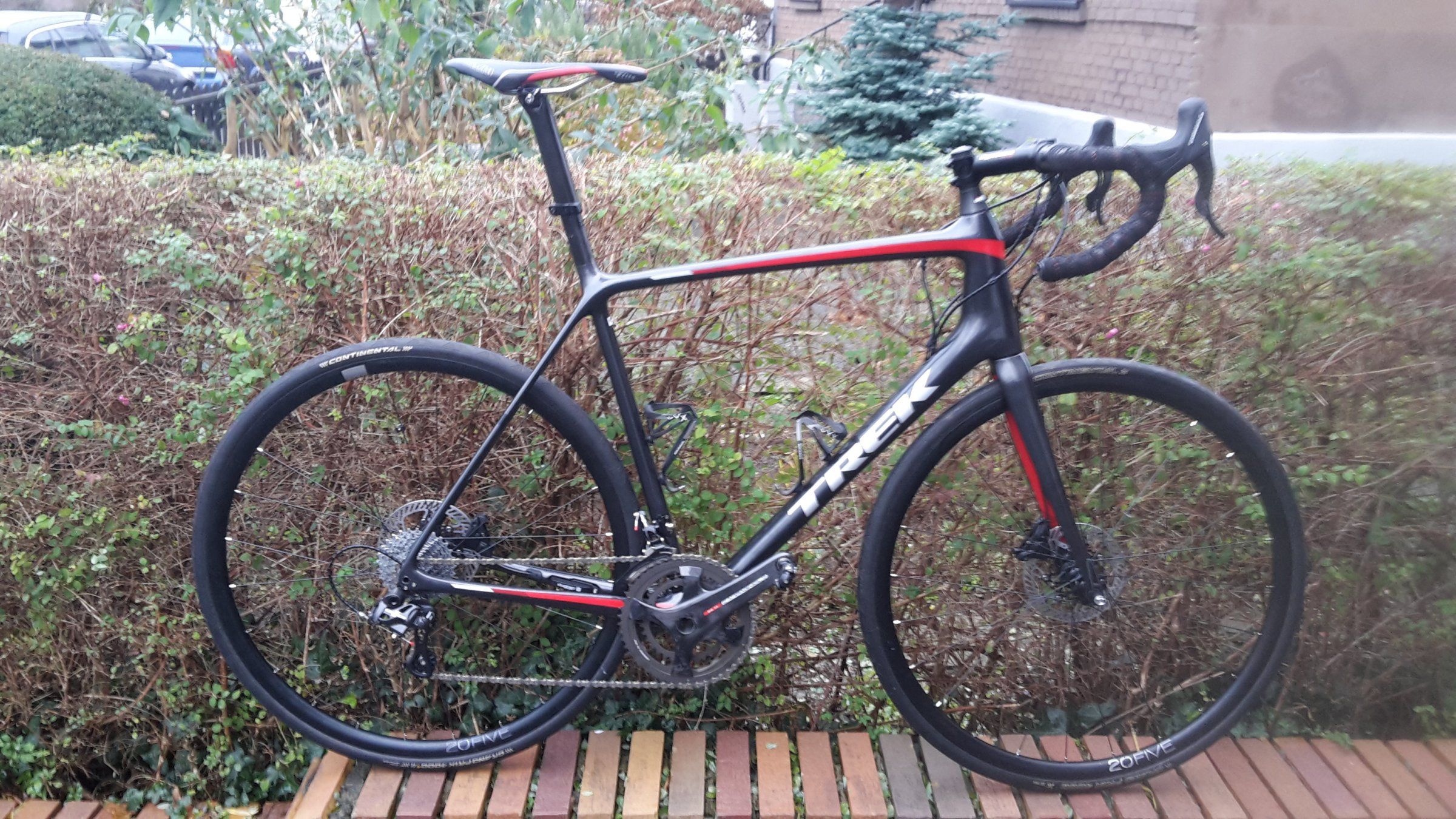

Bei meinem Trek Emonda SL Disc in RH 60 mit langem Sitzdom ist noch Luft nah oben....
"Luft nach oben" wäre da sicherlich noch bei der richtigen Rahmenhöhe gewesen ;) In 62, oder gar 64, würde das ganze stimmiger aussehen.
Ich glaube ja nicht, dass es nur die perspektivische Verzerrung vom Foto ist, die den Eindruck erweckt, als wäre da ein zu kleiner Rahmen mit Sützenauszug, Vorbau und Lenker "passend" gemacht worden. Die Sattelneigung ist schon erschreckend......

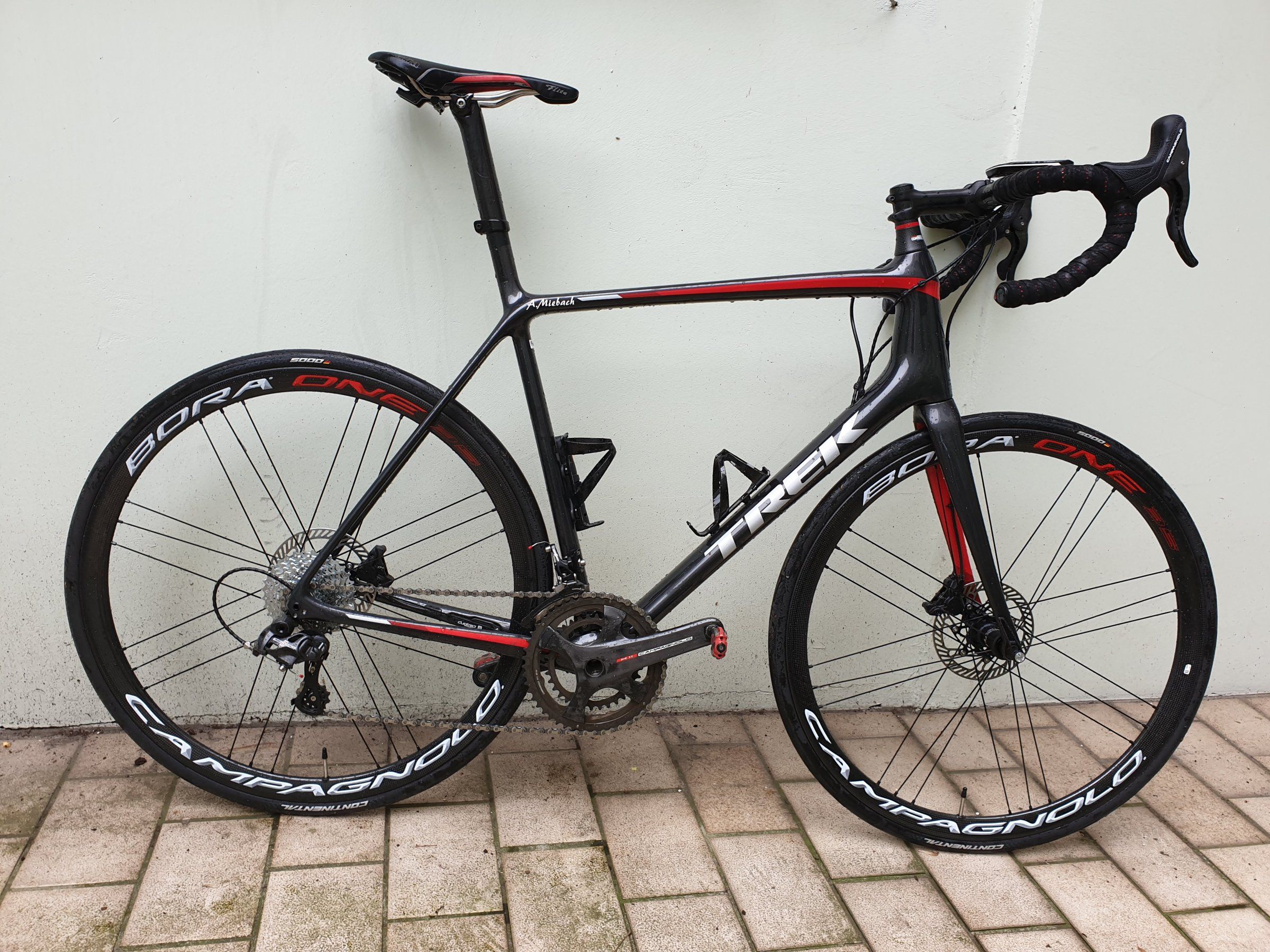

@Sesselpupser:
das Bild ist nicht das Beste, der Sattel ist waagerecht mit Wasserwaage ausgerichtet, das Rad lehnt ziemlich schräg an der Wand....
Und entscheidend in diesem Fall ist nicht die Sitzhöhe, sondern die Sitzlänge in Verbindung mit der Position über demTretlager. Wie man erkennen kann, benutze ich auch einen Sitzdom mit nur 5 mm Versatz, damit alles für mich optimal passt.
Hier sieht man es besser....
