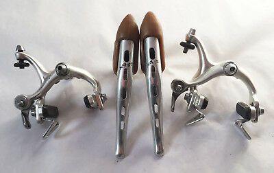

Da hast du absolut Recht - mit beidem!Ich find das Mavic Schaltwerk mit den Simplex SLJ Hebeln total passend. Zum Bremsen werfe ich Royal Gran Compe oder was anderes japanisches von Dia Compe in den Raum. Passende Bremshebel bekommst du auch als nicht Aero.

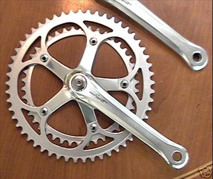

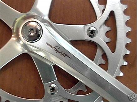

Vielleicht gefällt dir die Suntour Sprint Kurbel? Ich finde sie sieht in echt sehr hochwertig aus. Kommt auf dem Foto leider nicht so rüber

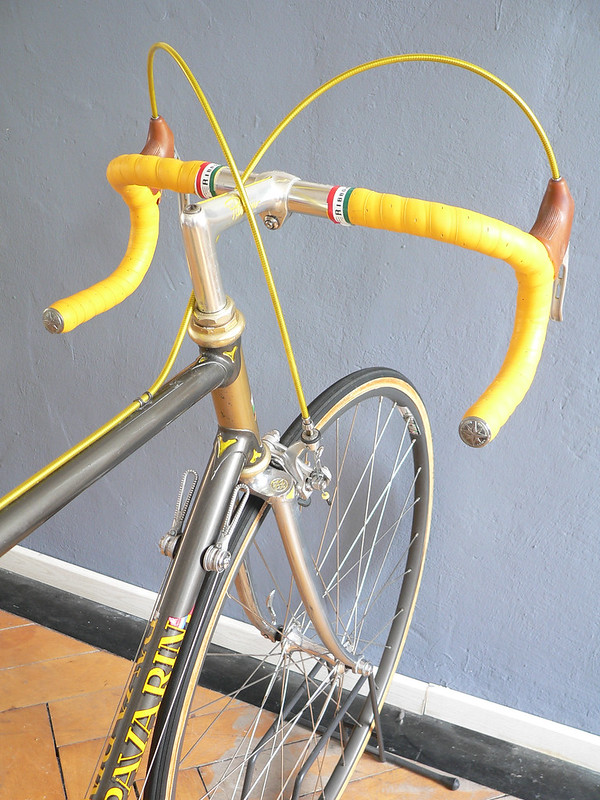

Hier ein Bild auf dem das etwas besser zu sehen ist - das Rad kennst ja @Sonne_Wolken
Mir schwebt da auch immer mehr so ein leuchtendes Grün vor. Gelbe Decals und Leder für den Lenker sind jedenfalls gesetzt. Werde ich diese Woche noch bestellen. Über ein leuchtendes Lila mit viel Metallic hatte ich auch noch nachgedacht, in Erinnerung an mein Wheeler Malcesine. Aber glaube Grün gefiele mir besser. Fällt euch sonst noch eine Farbe ein die mit Gelb kompatibel wäre?Anthrazit würde ich nicht nehmen, wenn es klassisch werden soll. Kann mich nicht an anthrazitfarbene Rennräder in den 80ern erinnern.

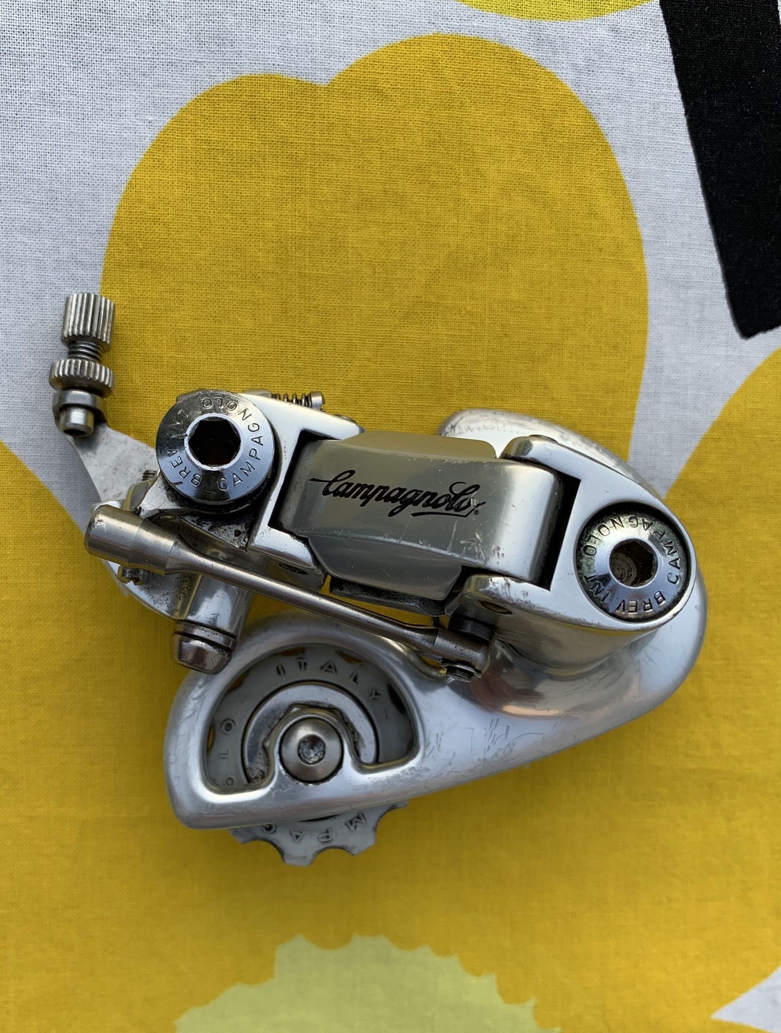

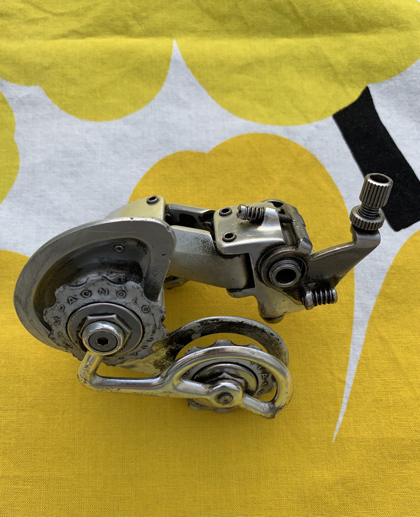

Bin dann bei @Crocodillo - New Success Schaltwerk! Sehr, sehr knackig und präzise auf 7 Gänge! Da war ich fast traurig, dass ich das weggegeben habe ?
