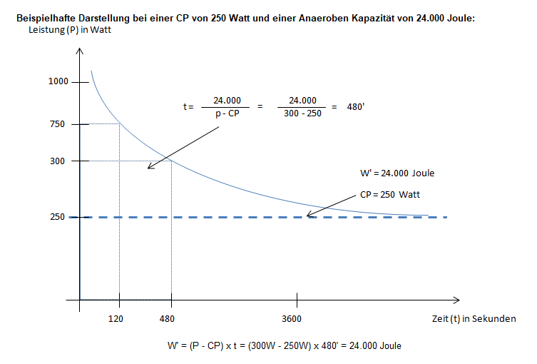

Pjotr hat es ja sehr schön beschrieben. In den kurzen Tests spielt die anaerobe Kapazität eine allzu große Rolle. Man kennt das aus der berühmten "Dauer-Leistungs-Kurve". Sie fällt steil ab, weil man relativ schnell die "Körner der anaeroben Leistungskomponente" verliert. Dann verflacht sich die Kurve an der so genannten CP.
Während sich die FTP in der Modellrechnung nahezu an der CP-Linie befindet, sind bei 8 Minuten reallistischerweise noch reichlich anaerobe Leistungsfaktoren mit drin. Daher kann es sein, dass die 8 Minuten-Leistung bei einem "Ausdauer-Diesel-Typen" bei 110% der FTP liegt und bei einem "Sprintertypen" bei bis zu 120% der FTP. Die zweite Wiederholung reduziert zwar durch Ermüdung diese Differenz, sie ist aber immer noch sehr deutlich vorhanden. Je länger das Testintervall ist, desto geringer wird die Differenz zwischen unterschiedlichen Radsporttypen und desto weniger Rolle spielt die anaerobe Kapazität.
Schlaue Programme wie Golden Cheetah errechnen daher aus der Kombination von der Maximalleistung über 3 bis 5 Minuten und der Maximalleistung über 15 bis 60 Minuten, die FTP, die aerobe Kapazität und die anaerobe Kapazität. Dazu habe ich mehr Vertrauen, als zu kurzen Tests.

@Justav1A ZU Deinen Ausführungen möchte ich ergänzen, dass in CP-Modellen (das oben angesprochene WKO PD_Modell ist eine Weiterentwicklung dieser Modellform) die Bestimmung von W' als unzuverlässiger gilt als die Bestimmung von CP. Kurze (<10 min.) All Out Tests weisen ein wesentlich größere tagesabhängige Variation auf. Man mag aus solchen Tests noch mit Glück noch einigermaßen brauchbare Trainingszonen ableiten können - da kommt es anders als gelegentlich diskutiertohnehin nicht drauf an, dass diese auf den Watt oder Herzschlag genau abgegrenzt sind - als Test für die Abschätzung von Veränderungen der Schwellenleistung bzw. aeroben Ausdauer sind sie dagegen wenig geeignet.
@Justav1A ZU Deinen Ausführungen möchte ich ergänzen, dass in CP-Modellen (das oben angesprochene WKO PD_Modell ist eine Weiterentwicklung dieser Modellform) die Bestimmung von W' als unzuverlässiger gilt als die Bestimmung von CP. ...
Das kann wohl sein, @pjotr. Hinzu kommt, dass die W'-Kurve nicht immer der tatsächlichen persönlichen Erholungsgeschwindigkeit folgt. Ich selbst habe bei manchen Intervallformen in Golden Cheetah gerne einen Blick auf meine W'-Kurve, nehme sie aber nicht unbedingt hundertprozentig bis in den kleinsten Ausschlag "beim Wort". Dennoch finde ich das Modell hilfreich und sehr aufschlussreich, weil dadurch manch Grundsätzliches klar wird.
