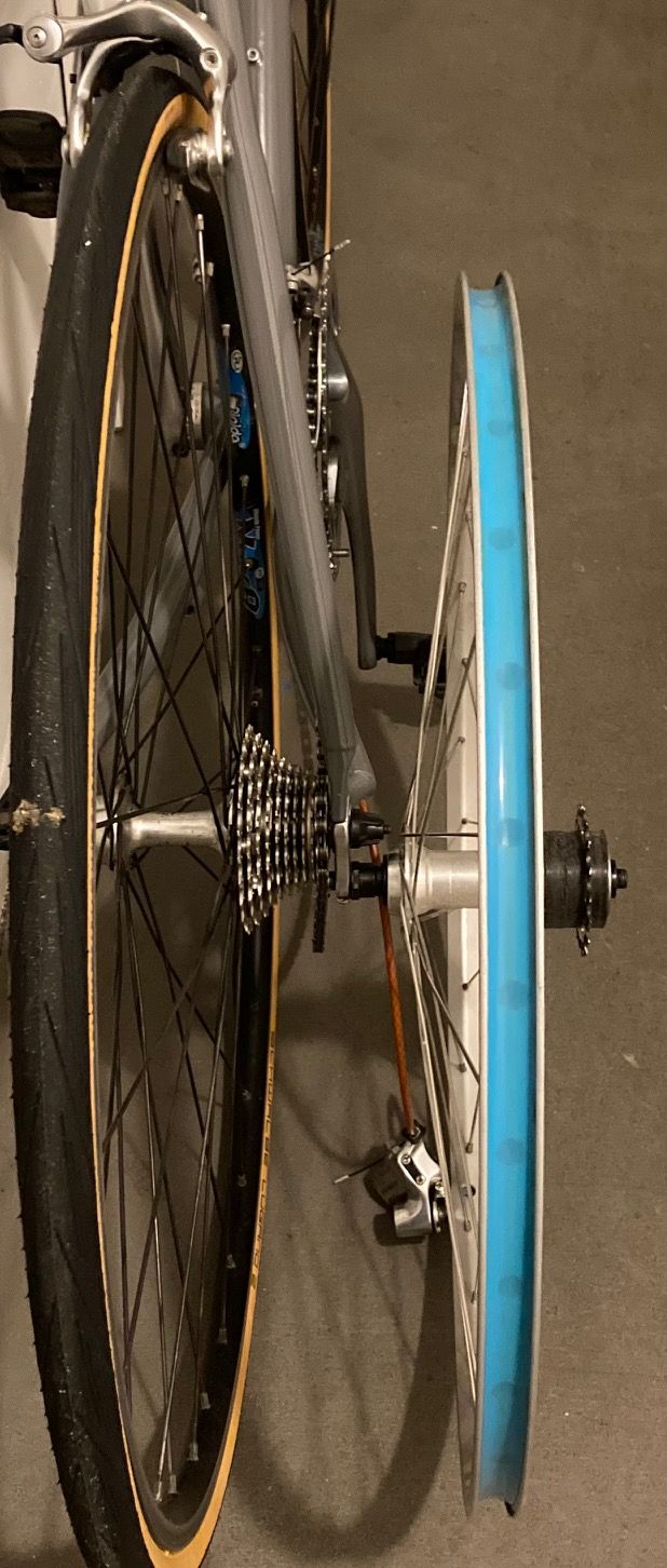

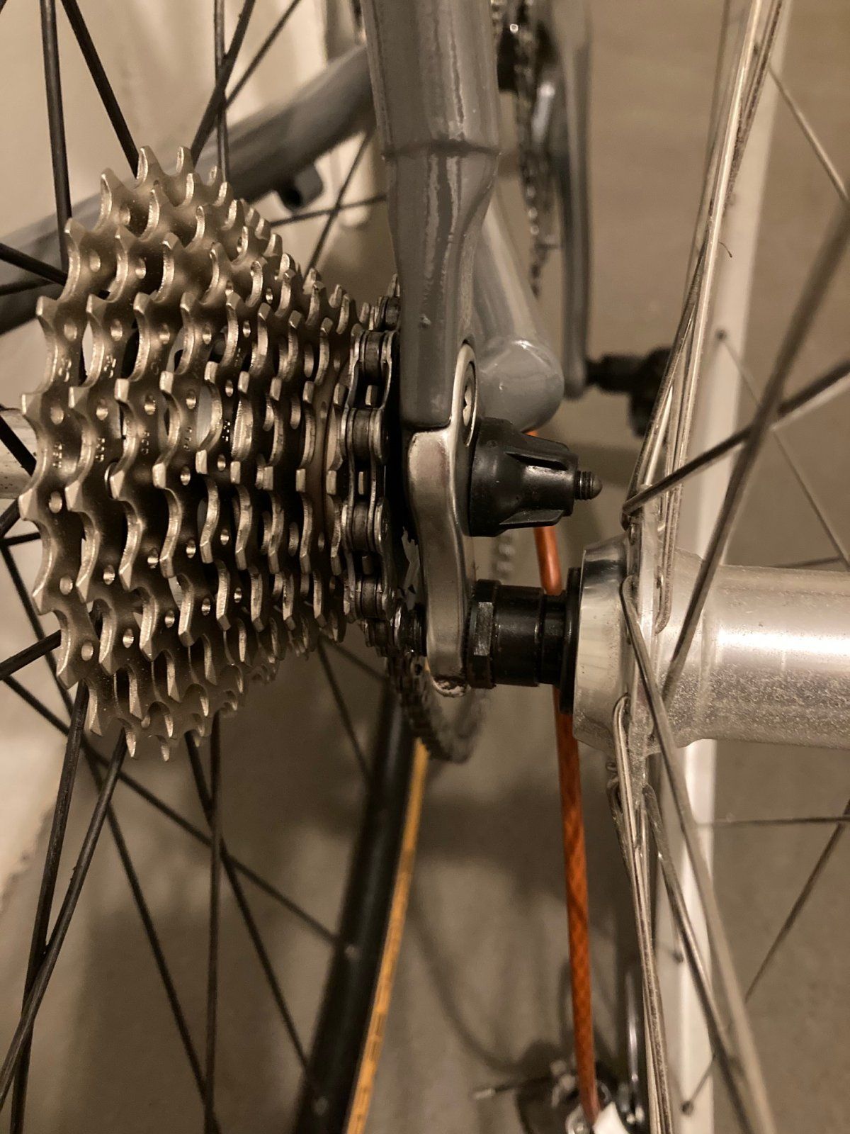

Schraub mal bei eingebautem HR das SW ab und ein anderes Hinterrad ins Schaltauge.Ich hab den ersten Reifen auf der anderen Seite auf die Felge gelegt und Versuchs heute Nachmittag nochmal heute geh ich erstmal radln,
Den zweiten Reifen hab ich mal auf ne askium Felge gezogen, das ging gefühlt auch leichter und dann hab ich auch noch dazwischen bekommen der ist dann aber bei 2 bar geplatzt um halb 2 nachts

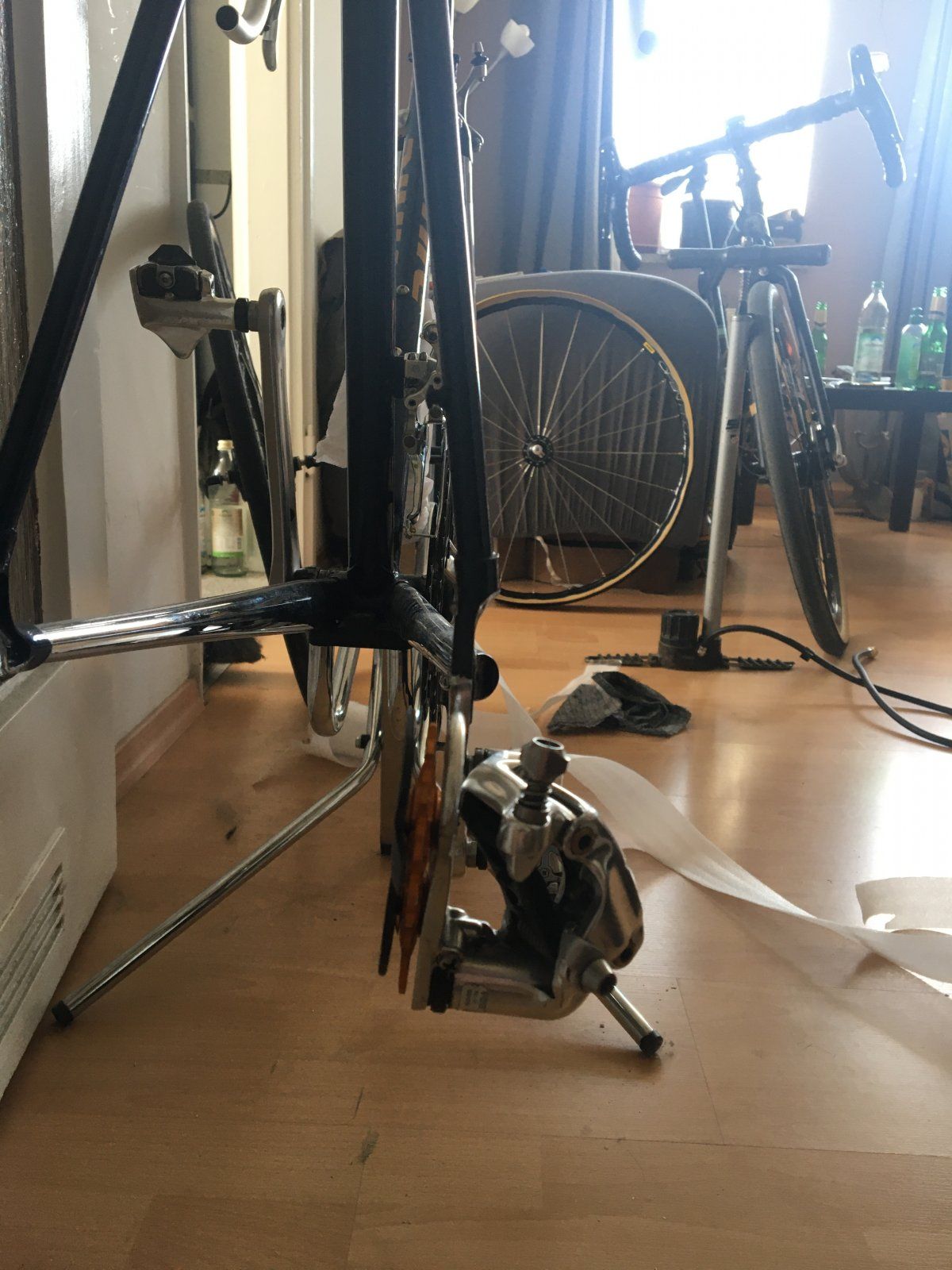

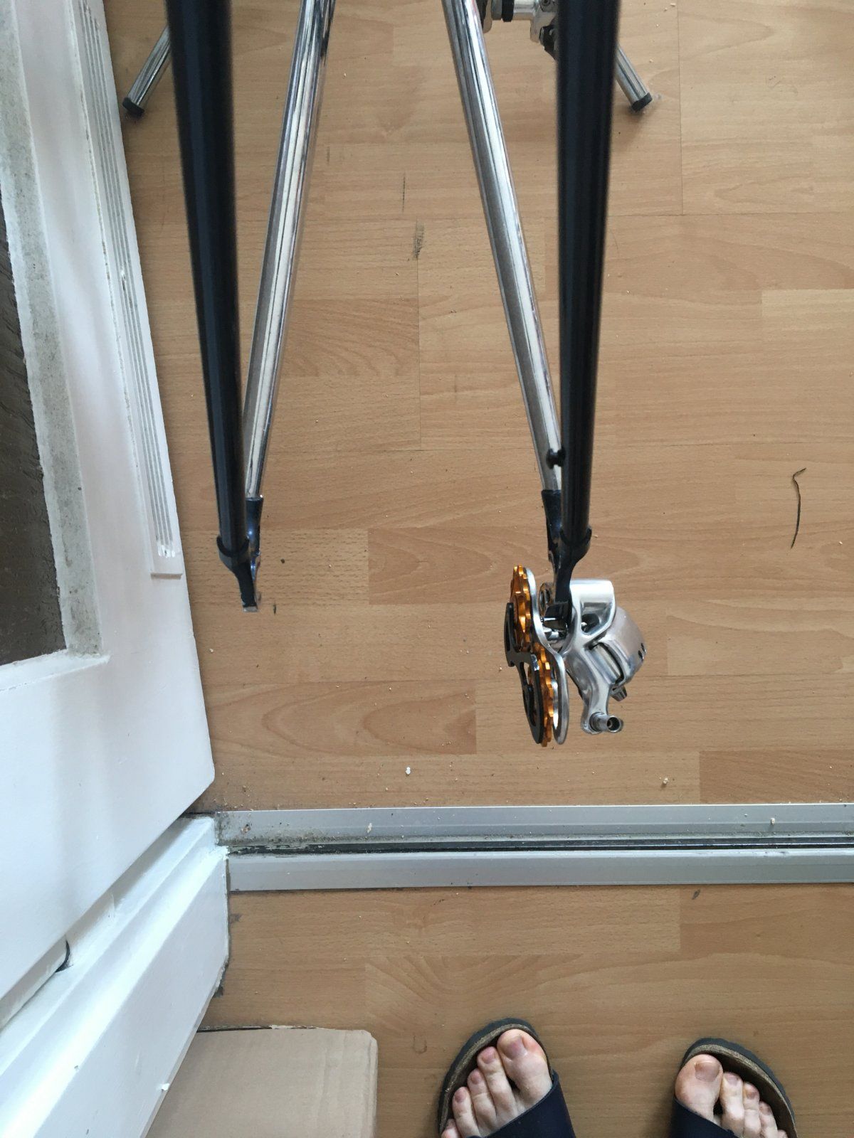

Bei ausgebauten Hr ist mir aber noch was aufgefallen Anhang anzeigen 920134
Ich denk das schaltauge benötigt wohl eine Ausrichtung,
Das schaltwerk hab ich komplett zerlegt und wieder aufgebaut alles straff und gerade
Dennoch ist der Käfig nicht senkrecht
Mit ner schraubachse wäre mal der erste Versuch oder jemand in München hat das passende Werkzeug
Da sind wir schon zu zweitSchraub mal bei eingebautem HR das SW ab und ein anderes Hinterrad ins Schaltauge.
Da kann man schon sehr gut sehen wohin das Schaltauge zeigt.
Kleinere Korrekturen biege ich auch mal dann so direkt zurecht.![]()
