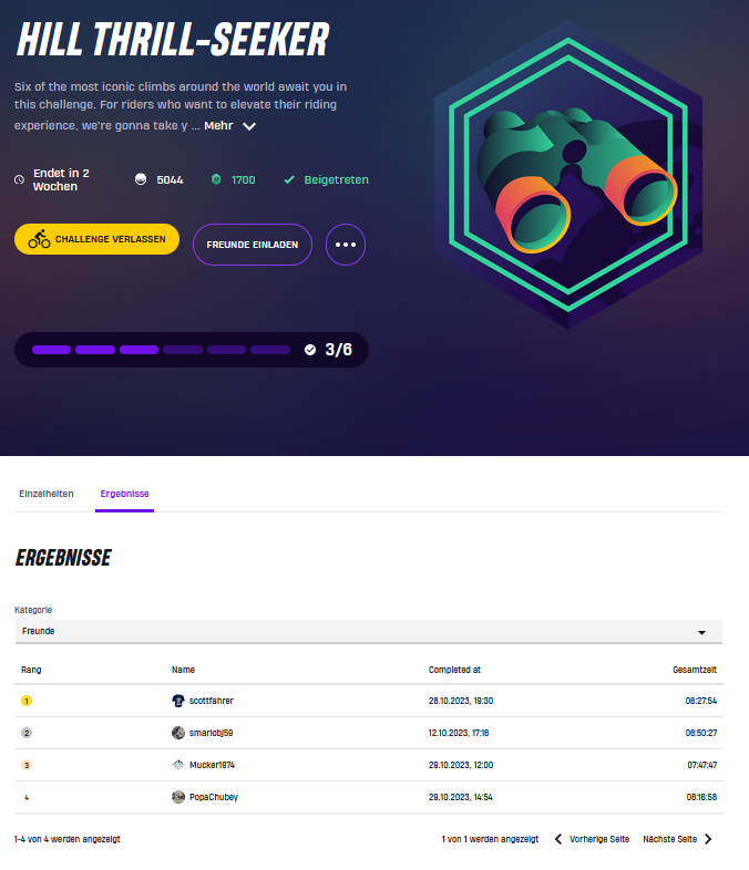

Früher ging man einfach auf die Strecke bei der Challenge, Ergebniss und Freunde und innerhalb weniger Sekunden sah man wer aus der Freundesliste schon gefahren ist und wie zügig er war.
Jetzt muss ich die Freunde einzeln bei der Strecke eintippen und mit etwas Glück ist er die Strecke schon gefahren.
Ob er diese bei der Challenge gefahren ist oder ob es ein anderer Streckeneintrag ist sehe ich nicht (mehr).
Früher war das alles einfacher und Benutzerfreundlicher.

Früher sah man in der Challenge bei den Ergenissen unter Freunde wer welche Strecke in welcher Zeit schon gefahren ist inkl. den eigenen Zeiten. Wie Kleinfahrer schrieb war das einfach nur interessant und ich hab mir dort gern den schnellsten und dem mittleren Fahrer als Avatar geladen mit dem Ziel zwischen den beiden zu bleiben.
Jetzt sieht man nur noch unter Freunde wer die Challenge in welcher Gesamtzeit gefahren ist. Total unnötig. Das raussuchen der Einzelzeit geht zwar, ist aber aufwändig. Früher war das mit wenigen Klicks gemacht.
Und das meine ich mit "Ein Schritt vor und zwei zurück."

Hier noch fix der Screenshot mit dem was ich meine:
