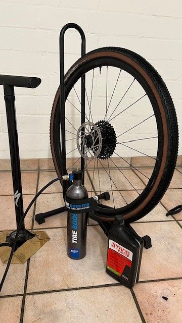

Ich war jahrelanger Schlauchfahrer (und Verfechter), mittlerweile laufen alle Räder tubeless. Erstaunlicherweise mit durchaus gemischten Erfahrungen beim MTB, aber mit perfekten Erfahrungen beim Renner. Mein neuer Gravelrenner kam mit Schläuchen, aber Tubelessready. Und auf der dritten Ausfahrt gab es direkt einen Volltreffer mit nem Dornenmonster nebst Plattfuß. Zu Hause habe ich den defekten Reifen auf Tubeless umgerüstet, einfach Ventil und Milch rein und mit dem Booster gefüllt. Umrüstzeit unter 5 Minuten und der durchlöcherte Reifen war ohne weitere Behandlung sofort dicht. Schläuche habe ich natürlich immer dabei, aber nur für den Notfall.
