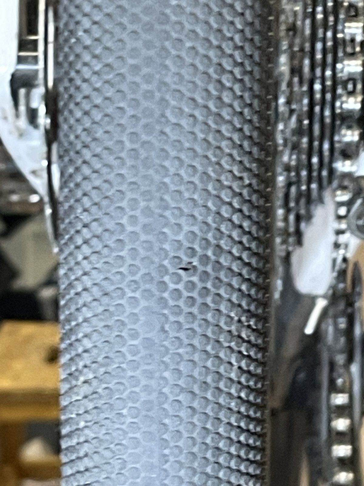

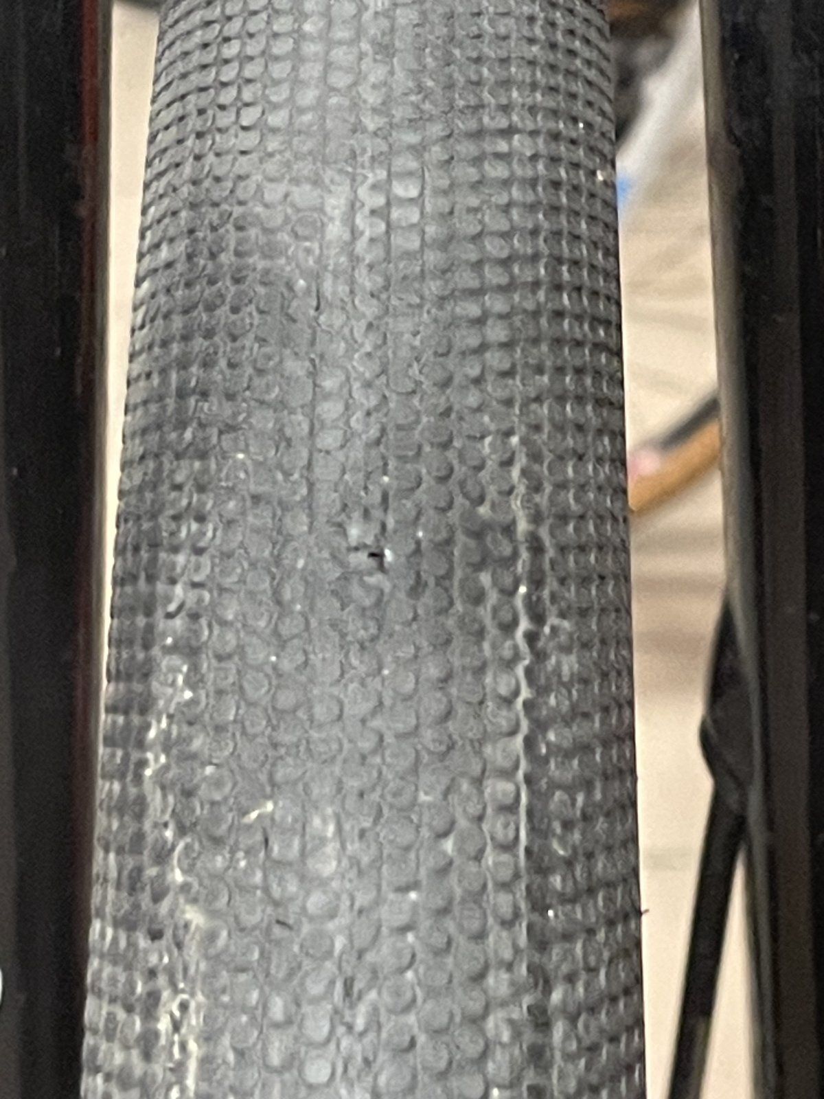

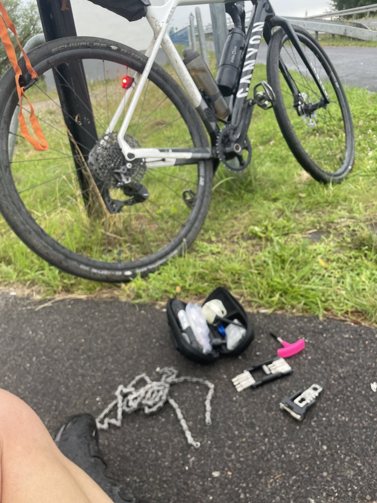

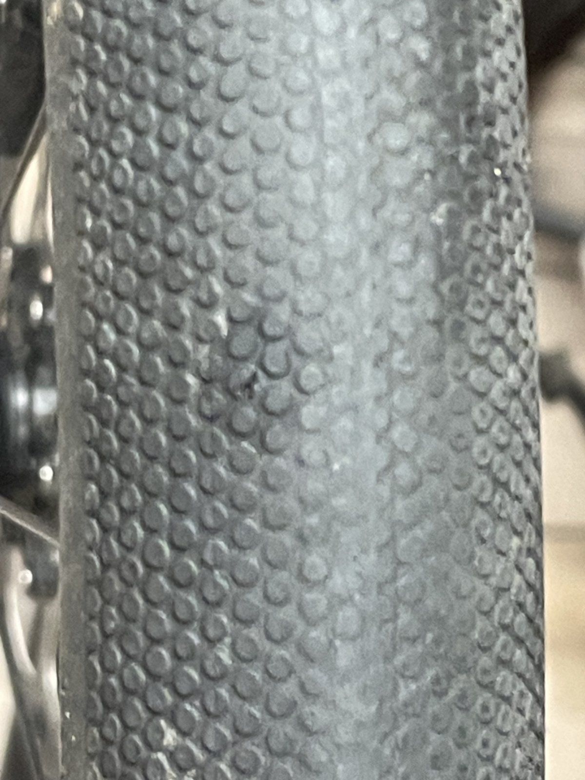

Ich fahre jetzt seit ca. 2500 Km den 30mm Schwalbe Pro one Addix und der Reifen hat jetzt schon 4 Flicken. Bin immer problemlos, auch ohne pumpen, nach Hause gekommen, aber die hielten nicht dauerhaft dicht. Deshalb die Reparatur. So viel Pannen hatte ich zuletzt mit dem GP4000 mit Schlauch. Auf meinen anderen Rädern schlagen sich der GP5000 und die alten Pro One deutlich besser.
Dachte ich zunächst das sei Zufall, drängt sich langsam der Eindruck auf, das Pannenschutz schlecht ist.
In der aktuellen Tour werden jeweils die Clincher und Tubeless Setups verschiedener Marken gegenüber gestellt. Dabei wird angemerkt, dass die Tubeless Reifen oft einen geringeren Pannenschutz haben, und die Vermutung geäußert, dass "die Hersteller die Selbstheilungskraft der Latexmilch mit einkalkulieren".
