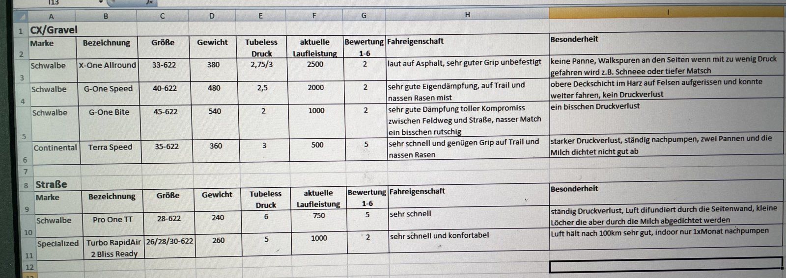

Bilder sagen ja mehr als 1000Worte….. ich möchte Danke sagen an allen die sich konstruktiv hier beteiligen und Hilfestellungen geben! Seit meinem 1. Beitrag von 6.7.2020 auf Seite 15 konnte ich viel dazu lernen und so manche Überraschungen hat das System…. ich mag Tubeless 😉
