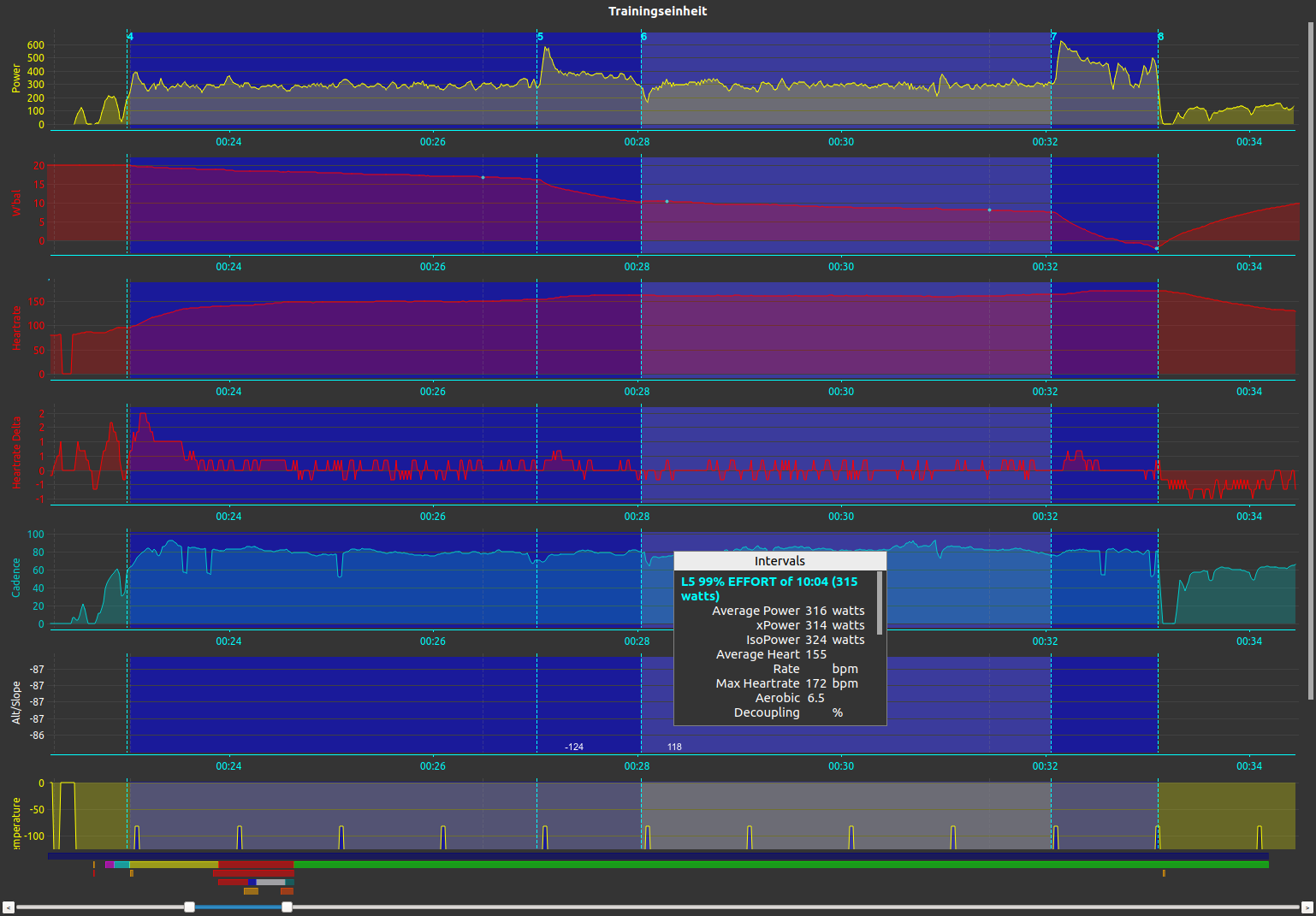

ich hab das Protokoll man ausprobiert und ich fand es besser fahrbar als vorgestellt. Wobei ich das auf Rad draußen gefahren bin und Druchschnittsleistung innerhalb der Abschnitte zwar stimmt. aber doch ziemlich variiert. Insbesondere nach den 130% bauchte ich ein paar sekunden um mich zu fangen und ca. ne Minute bis ich wieder auf der Zielleistung war. Die letzten 150% waren recht problemlos, aber auch fast im komplett im Wiegetritt gefahren.
Ob ich ne Serie fahren könnte vermag ich nicht zu beurteilen, heute sicher nicht, aber ich bin gestern auch 2x20 gefahren. Aber so 10 MIn Pause brauchte ich wohl, Die Druchschittsleistung lag bis auf das Watt genau bei den gleichen Wert wie meine 10x40/20 und w' war erwartungsgemäß aufgebraucht.
Hier mal die Grafik Wobei ich in GC die CP vermutlich 5 Watt zu tief konfiguriert ab. Deswegen auch der negative w'-. Aber ist ja egal, es geht ja um Grundsätzliche
Sauber! So hätte ich mir das draußen auch vorgestellt. Die L6 Intervalle mit einem ordentlichen Antritt beginnen und dann hintenraus etwas abbauen. Die Minipause hilft dann vielleicht auch noch ein wenig.
es wäre mir zumindest sehr schwer gefallen da 100% durchzutreten. Nach einer Minute war ich dann aber auch wieder bei 100% im Durchschnitt und die folgenden 3 Minuten waren dann auch relativ entspannt. Das war dann mental auch sammeln für den letzte Minute,

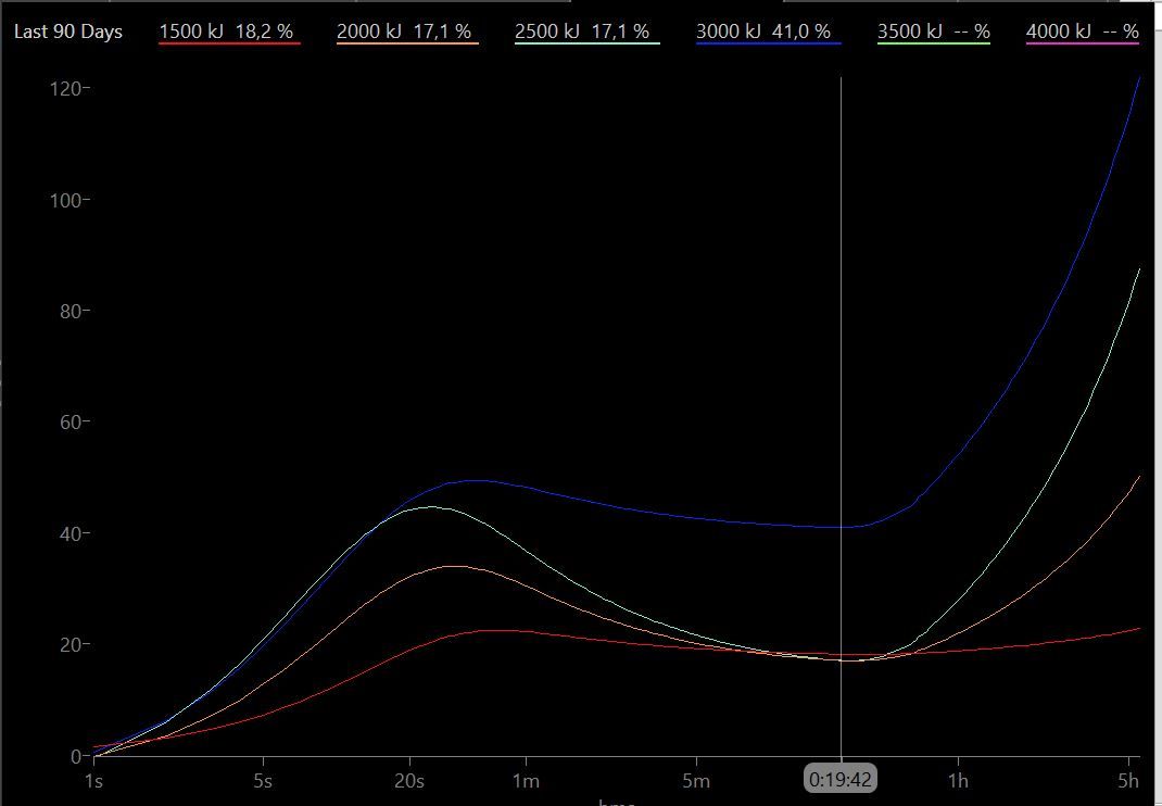

#TIRED20:
Heute noch mal die 20er Tests in ermüdetem Zustand gefahren. Vorlage liefert der Artikel, der weiter oben verlinkt war.
Ich bin einen 20er All out nach 90 Minuten (ca. 40km) mit 305W und einen 20er nach 120km (2650 Kalorien) gefahren.
Bei dem Test in ermüdetem Zustand kamen 260 raus. Die 260er waren flach, das ist bei mir auch noch mal was schlechter als am Berg.
War mal interessant. Obwohl es sehr darauf ankommt wie man diese kJ zusammenfährt. Ich hatte da einen intensiven Block (3 Steigungen in einer Stunde) gemacht. Und da war dann eigentlich der Käse schon gegessen. Der Tired20 Test kam dann nach 4:43.
Ich denke wenn ich die Energie schneller verballere dann kommen bei dem Allout keine 260W merh raus sondern irgendwas zwischen 190 und 260. Deshalb denke ich bringt das keine reproduzierbaren Ergebnisse wenn man nicht die gleiche Strecke zum Test fährt. Wenig greifbar und wohl nicht besonders reliabel bei Feldtests.
das denke ich allerdings auch. Man braucht ja nur das Gedankenexperiment machen die 2500 kJ mit HIIT Intervallen zusammenzufahren. Vielleicht sollte man auch den IF oder NP als zusätzlichen Parameter definieren oder in die Bewertung mit einbeziehen
das wird interindividuell nicht besser. Wenn ich da Streckenprofile vergleiche komme ich nur daszu das man auf einer gegebenen Strecke die Bedingungen gleich halten kann und auch das Belastungsprofil gleich halten soll. Aber es ist nur Spielerei ohne vergleichbare Ergebnisse.
Wenn Du aber den Test in einer EInheit zweimal fährst kannst DU zumindest sehen wie die Tagesform ist (1. Allout) und wie auf diesem Niveau dann der Tired20 Test läuft. Aber eigentlich ist es nicht kontrollierbar. IF und NP bringen noch weniger.
hier mal die Ermüdung.
Wenn ich die 3000 gefahren wäre dann wäre die blaue Kurve auch runtergekommen.
